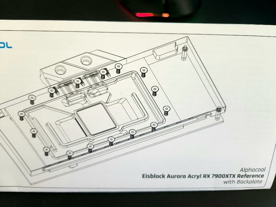

Jo, den ersten Rückschlag gibt es bereits:
Die Anleitung ist die falsche, hoffentlich stimmen die pads wenigstens
Schrauben Und pads sind auch alle falsch!
ALC ist dahingehend doch relativ sorgenfrei - deutlich chaotischer ist es z.B. bei Bykski/Granzon, wo ich letzten Dezember gar keine brauchbare Anleitung hatte 😅
Edit: die richtige Anleitung sollte sich doch online finden lassen, oder?
Das Einzige was wirklich nervig ist am GPU-Umbau sind die ollen Stecker. RGB, Lüfter etc. Manche gehen easy raus aber einige sind für die Ewigkeit eingesteckt.
Schrauben, Pads und Slotblene sind auch falsch.
Wie ist das denn zu verstehen?
Haben die den falschen Kühler geliefert, oder hast Du im worst case den falschen bestellt? Normalerweise passt das bei ALC alles prima, hab letztes Jahr mehrere auf Asus GPUs verbaut ...
Ich
bin zwar alt, aber so alt dass ich das falsche bestelle noch nicht :lol:
Der Block in der Packung passt wohl zu dem der drin sein soll, der ganze Rest aber nicht

Aber das ist dann ja echt Mist - ohne Schrauben und Blende machst Du dann jetzt erstmal wieder den Originalkühler drauf, oder?
@Tremendous
Sorry, ging nicht gegen Dich - manchmal passieren eben "unabsichtliche Dinge", auch ganz altersunabhängig 😅
Ich prüfe immer vorher ob alles vorhanden ist, von daher habe ich den Kühler nicht abgehabt.

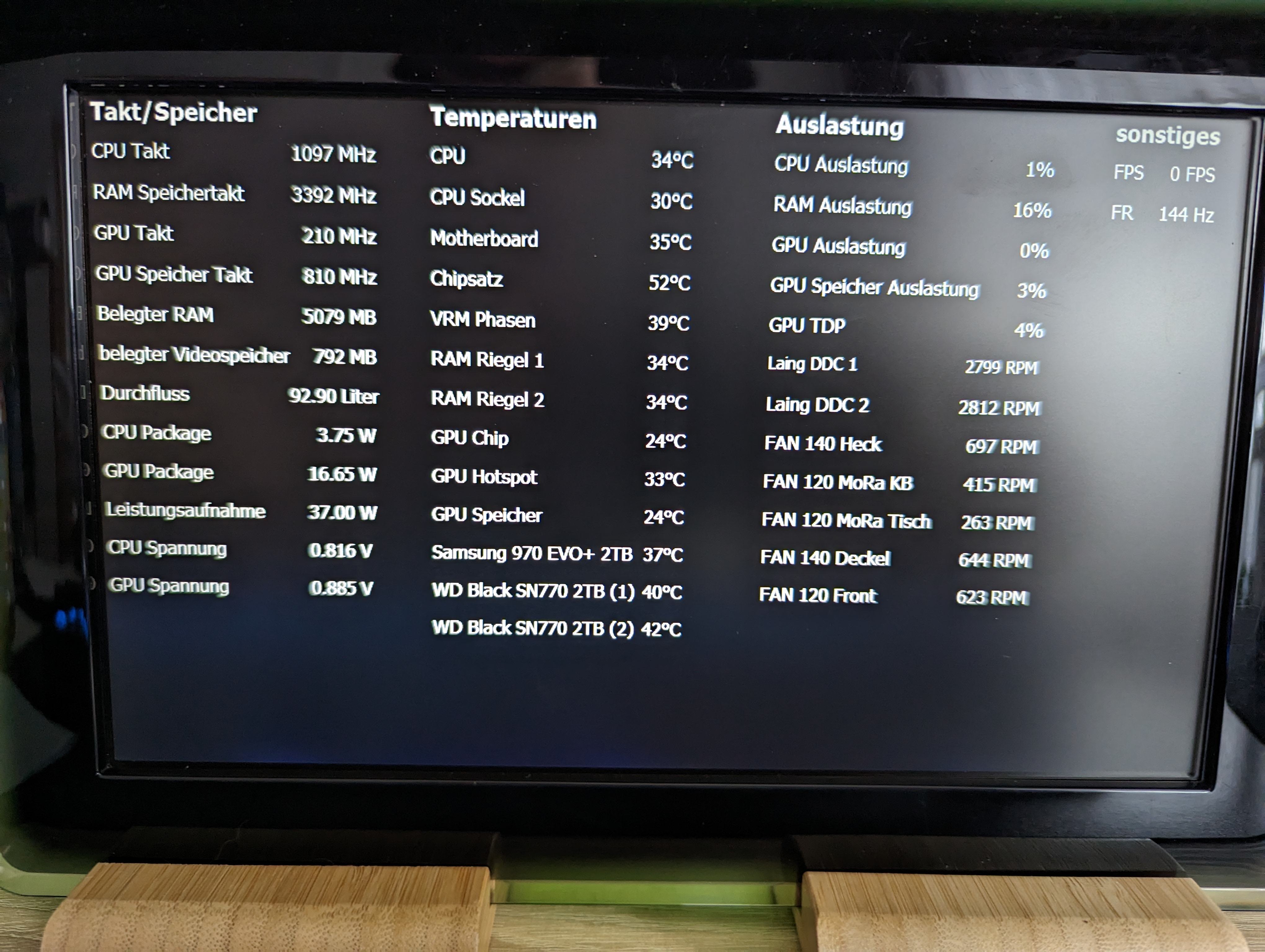

Btw, heute mein Display eingerichtet, da mich die Einblendungen von RTSS ab und an stören. Bin ganz zufrieden
