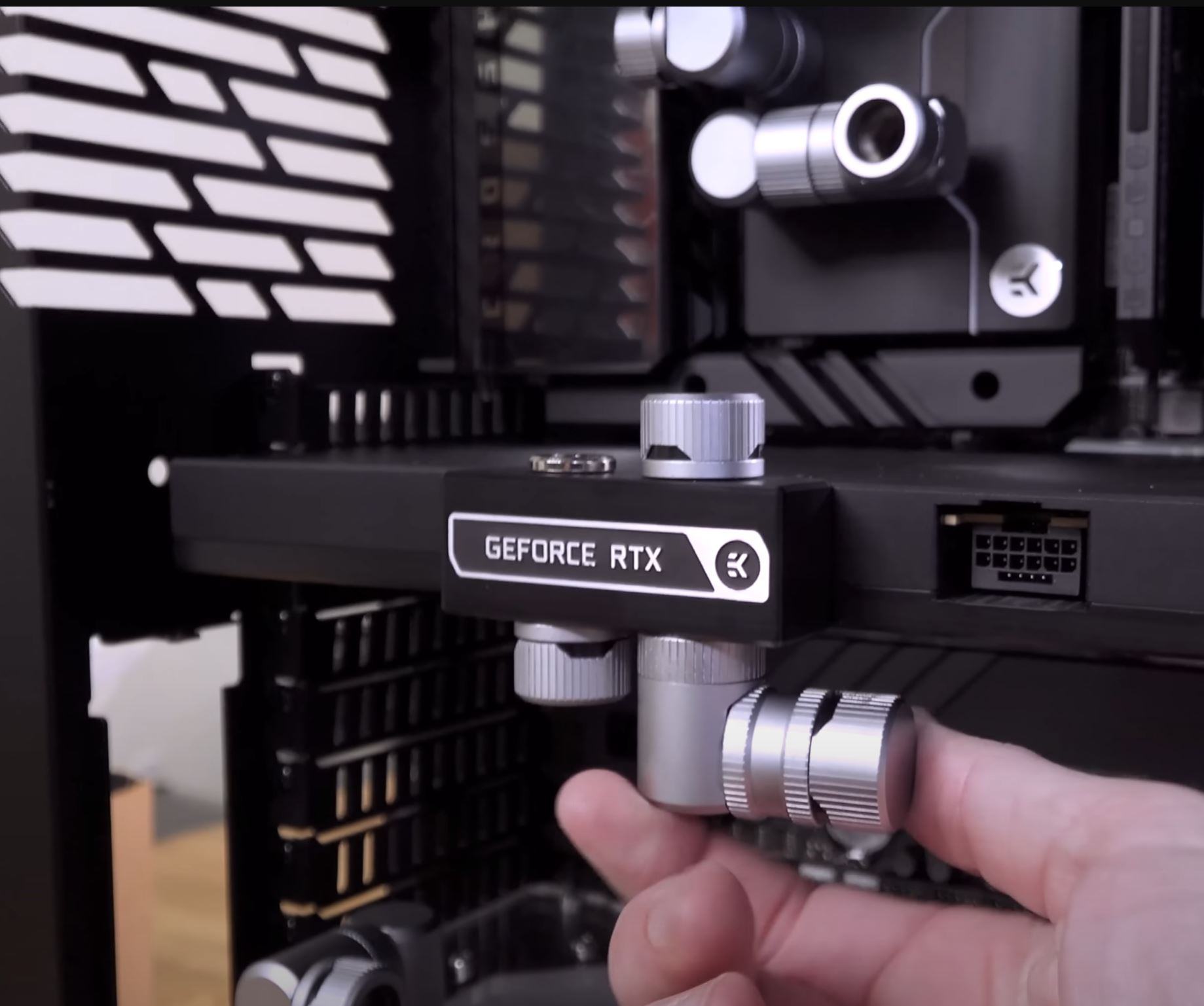

Spricht irgendetwas gegen einen Ablasshahn an der GPU sowie hier? Fand das optisch zumindest ganz nett. Hab eine Ultitube D5 mit Leakshield und könnte über den Drain auch absaugen.
Was sollte dagegen sprechen? Einfach ausprobieren, wenn es gut zu bedienen (noch besser der tiefste Punkt im System ist) wieso nicht?
Dachte evt flow in der GPU
Nein, solang der IN/OUT korrekt gesetzt sind, stört es absolut nicht, hat wohl keinen messbaren Einfluss.
Wenn der Port dann gefüllt ist, bewegt sich das Wasser egtl. ganz normal daran vorbei bzw. verwirbelt minimal, aber das wirst du nicht sonderlich bemerken.
