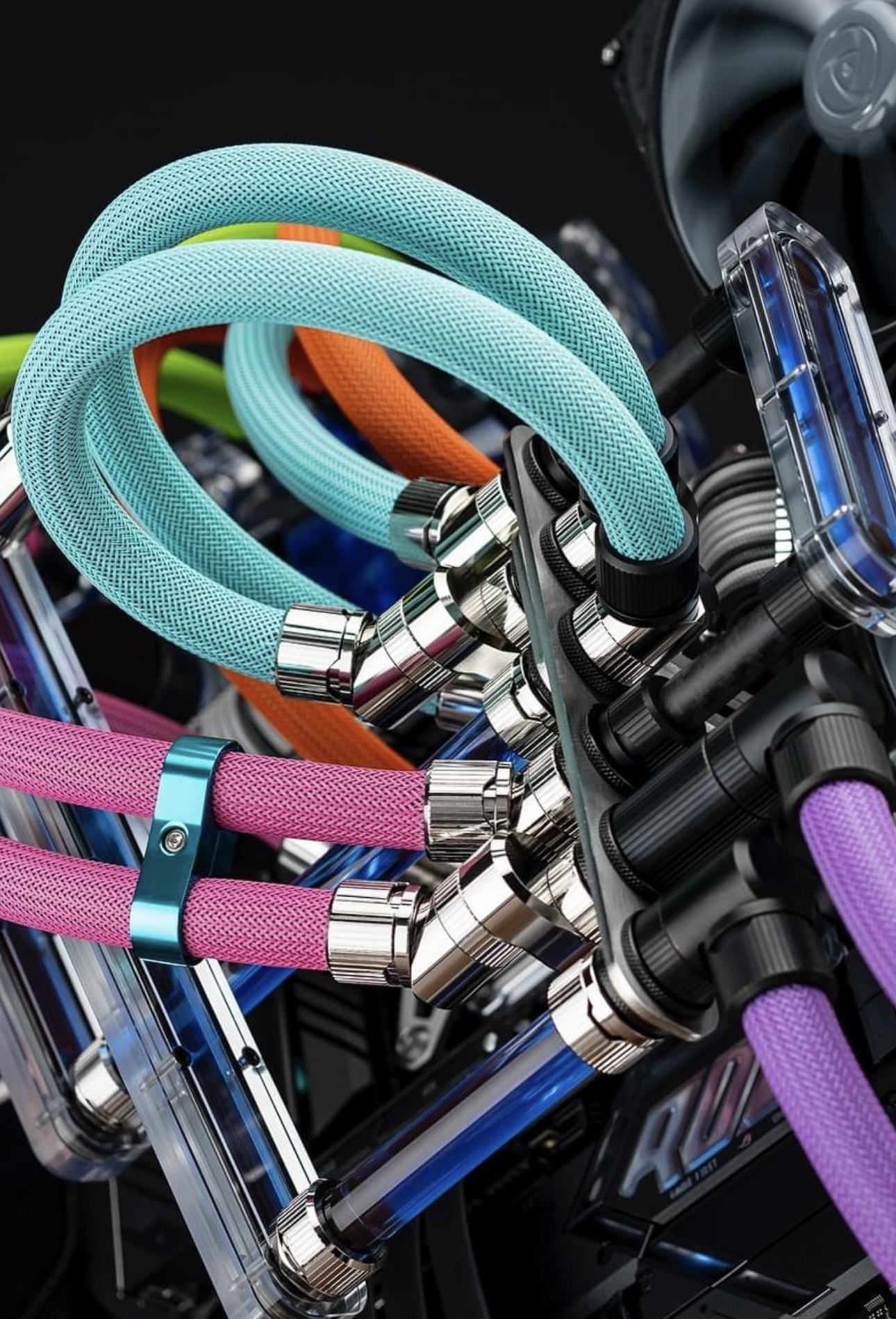

Moin allerseits,
Ich habe bei MDPC-X so ein Build gesehen weist einer zuverlässig was das fittinge sind ob das spezielle oder einfach nur die normalen schraubies sind?
Grüße Christian

Das sollte ein Build von Liquidhaus sein. Von denen lasse ich mich auch gerade inspirieren :love:

ist das Projekt Rainbow Sherbet.

Wieso sollte es nicht dicht sein? Der Schlauch wird immer durch die Tülle abgedichtet. Die Überwurfmutter ist nur dazu da, um den Schlauch auch zu halten. Der Sleeve ist einfach nur über den Schlauch gezogen und sieht nett aus.
Habe mir auch extra Schrumpfschlauch Sleeve gekauft, aber zumindest ist dem EK ZMT Schlauch und den Torque Fittingen klappte das bei mir nicht so wirklich. Die Überwurfmuttern waren kaum drauf zu bekommen. Mit einem anderen Schlauch könnte es vllt besser klappen, aber habe keinen zum testen da.
Schrumpfschlauch oder Sleeve? @Felix the Cat Glaube Schrumpfschlauch übern Schlauch wird schwierig.
Es gibt Sleeves die man mit den Heissluftföhn kurz anfönen kann, die werden dann enger, kann aber auch daneben gehen und sich verziehen, sind eben nicht dafür gedacht.
EPDM darunter sollte das abklären.
Hast du da eine Empfehlung oder gar einen Link?
Aber "irgendwie" hast du es hinbekommen? Hast du von dem Ergebnis ein Foto? Irgendwie finde ich die Idee ganz net. Das wäre bei mir die gleiche Kombination, da ich auch überwiegend EK Torque verbaut habe.
Zum Thema EPDM Schläuche sleeven. Habe ich bei meinem Build auch mit dem mdpc Big Sleeve bei 16/10 Schläuchen gemacht. Allerdings mit Barrow Fittingen. Kann eine fummelige Arbeit werden aber das wichtigste dabei ist Geduld, dann klappt es ganz gut.
ZMT gibt es in 16/10 und 16/11 (hatte ich fälschlicherweise mal gekauft). Mit letzterem sollte es klappen, denn die Überwurfmuttern gingen durch die dünnere Wandstärke wesentlich leichter drauf (und zugeschraubt auch wieder runter).

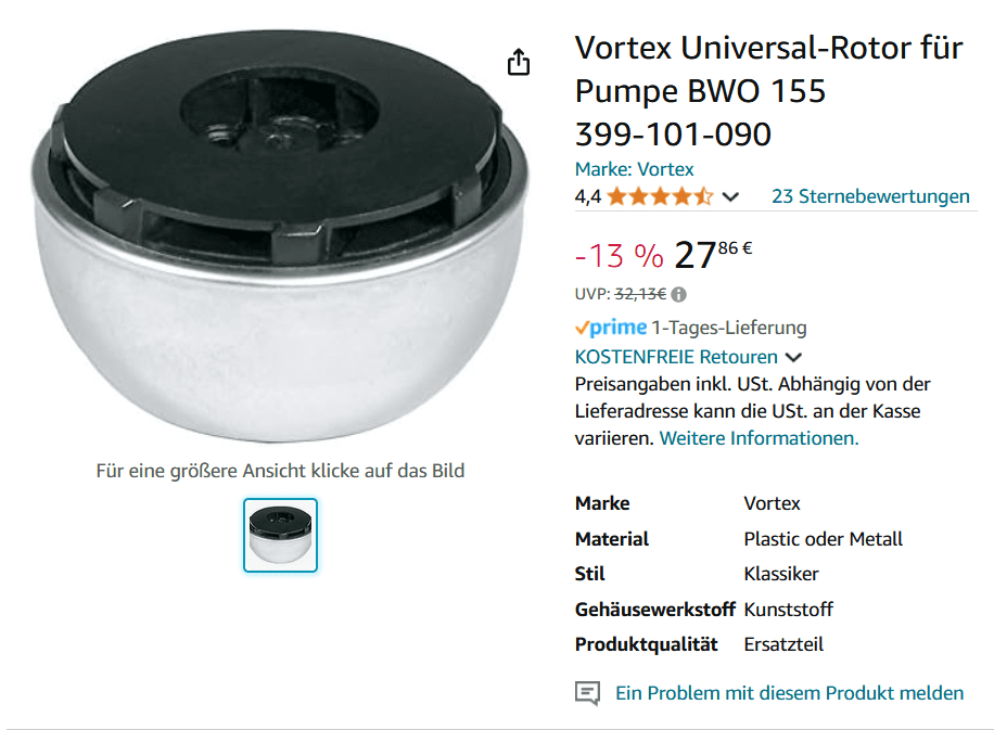

Das sind ganz klar keine D5-Rotoren. Da ist das eigentliche Schaufelrad viel zu flach
Das ist die Frage, ich habe ehrlich gesagt gerade kein Vergleich.-
Die von AliE weiter oben sehen zumindest eher aus wie die klassischen.
Die Firma von der ich mal 2 Rotoren bekommen habe, gibt es bedauerlicherweise nicht mehr.
