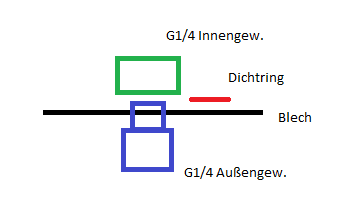

Ich hab ein Blech durchbohrt und will von der einen Seite einen 90° Winkel anschrauben und von der anderen Seite eine Tülle.
Wo soll dann der Dichtring hin? Auf die Seite auf der auch das Innengewinde ist oder?
Oder soll ich auf beide Seiten einen Dichtring machen?
Das Durchgangsloch im Blech ist minimal größer als das 1/4 Gewinde, so dass sich die Tülle festklemmt.
