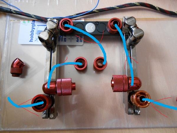

wobei ich die Winkel beim Ein und Ausgang dann benutzen würde,und in die Entsprechende Richtung drehen würde
Winkel stellen nicht das Problem dar...habsch jenuch davon.....ich hoffe nur das mir der schlauch ned knickt bei den engen radien...
PS: Danke...so hab ich das noch gar ned gedacht....die sektion is besonders schwierig :fresse2:
Enge Radien bekommt man gut hin,in dem man dann Schlauch vorher in ein Wasserkocher legt.Wasserkocher kochen lassen,und dann den Schlauch für 30 sek rein.Dann So verlegen wie man es braucht.Danach wird der Schlauch wieder so Fest wie er war,nur das du dann Enger vom Radius bist,und es hält super.Zumindest bei mein Weisen Primochill
und ich hab silbernen MK 16/10 :d
hmmm gute idee...nur was steck ihc in den schlauch damit der die form behält??
---------- Post added at 12:05 ---------- Previous post was at 12:04 ----------
Mit Schlauch ist das echt nen gefummel... Was sich vllt gut machen wäre das hier Caseking.de » Wasserkühlung » Anschlüsse » Zubehör » Bitspower Multi-Link Adapter 1/4 Zoll - blutrot das hast die Probleme mit dem Knicken nicht! :>
das hab ich auch überlegt aber irgendwie kann ich mich da ned anfreunden mit weil ich müsste mich zu tode fummeln und schrauben glaub ich....und wenn dann wohin und wieviele:fresse2:
Ich musste nicht reinstecken.
Wenn der Schlauch "Heiss" ist,und wabbelig,dann steckst denn über deine Schraubis,so wie du das willst.Das Dauert keine 5 min dann hat der Schlauch wieder seine "alten" Eigenschaften.
Teste das mal mit ein Reststück.
