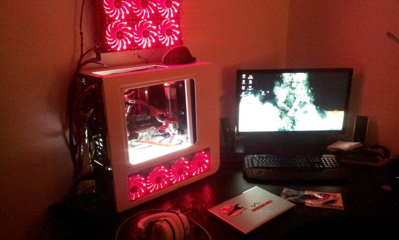

Weiß nicht ob man es erkennen kann... ansonsten mach ich nachher noch mal ein besseres

Aaachso...quasi den Mora abziehen und die beiden Enden am Case wieder verbinden^^
Das ist natürlich simpel und gut.
Ja, habe ich auch so gemacht. In meinem Worklog findest da da noch Details zu:
Hinten siehst die losen VL2N. Einmal Kupplung, einmal Stecker. Die entsprechenden Gegenstücke waren fest am Mora3 verschraubt.
So kannste das System jederzeit abstöpseln und unabh. betreiben.
Kannst du mir evtl. kurz das Funktionsprinzip erklären? Ich kann mir gerade anhand des Bildes nicht vorstellen wie das funktioniert^^
