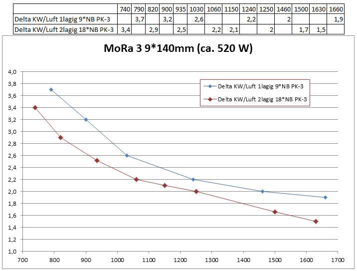

:fresse2: ..... na beide blasen in den Mora rein, der eine pusht nach innen der andere pullt von außen :haha: :p
Naja 1-2° oder so. Kann man auch schlecht testen irgendwie
Wenn beim Mora mal soviel Effekt rauskommt. Diese Großradiatoren kühlen so gut und sind für lowspeed optimiert, das die zweite Lage Lüfter nur wenig bringt (jedenfalls bei meinen ersten Versuchen)
- - - Updated - - -
Der zusätzliche Kühleffekt sieht bei Netzradiatoren ganz anders (größer) aus!
