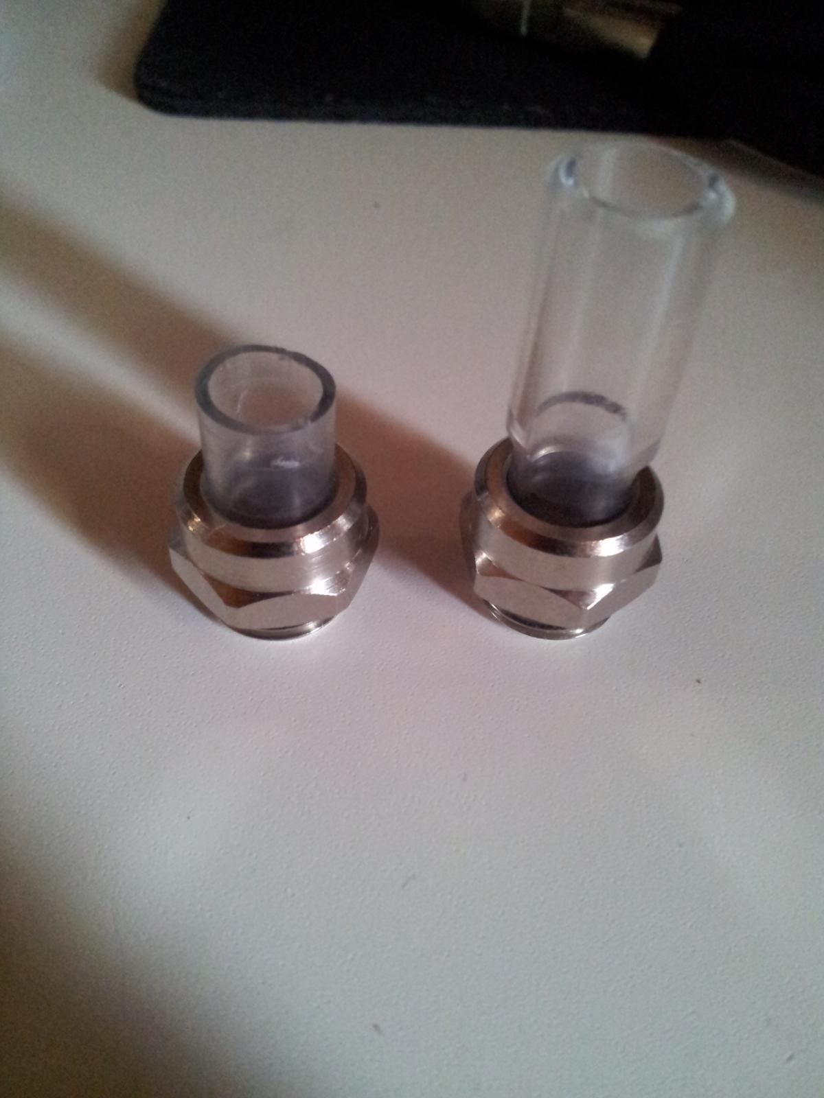

Beim zerlegen vom Prodigy build hab ich gemerkt das der tygon milhcig geworden ist, nach dem trockenlegen finde ich nun eine weiße schicht innen.
Die meisten tüllen haben auch so eine art pulver + trockene reste von dp-ultra blau drauf.
=> Wasserkübel oder anderes gefäß und die dinge mal einweichen lassen ?
Probier es mal mit ner Flaschen oder Pfeifenbürste.
