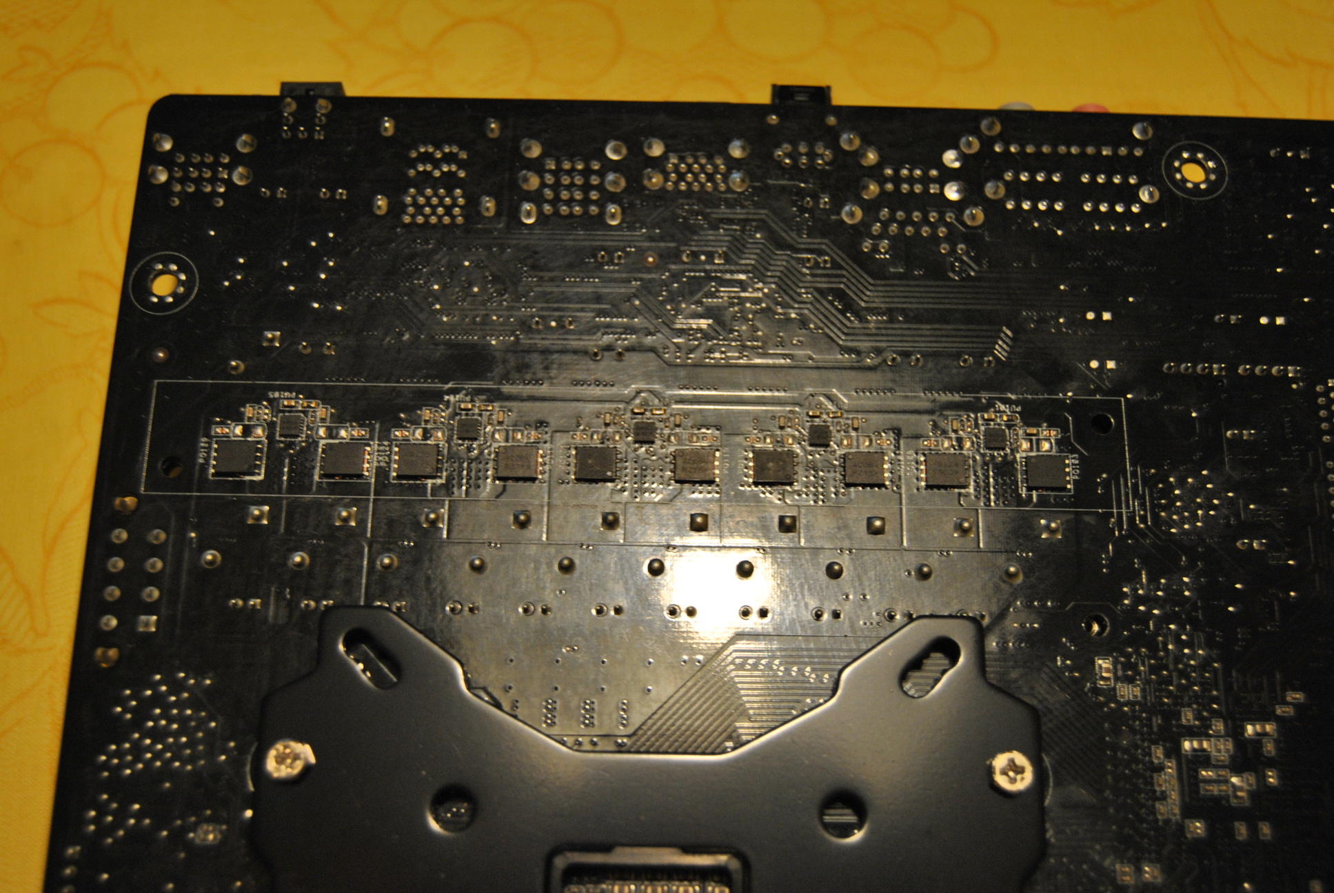

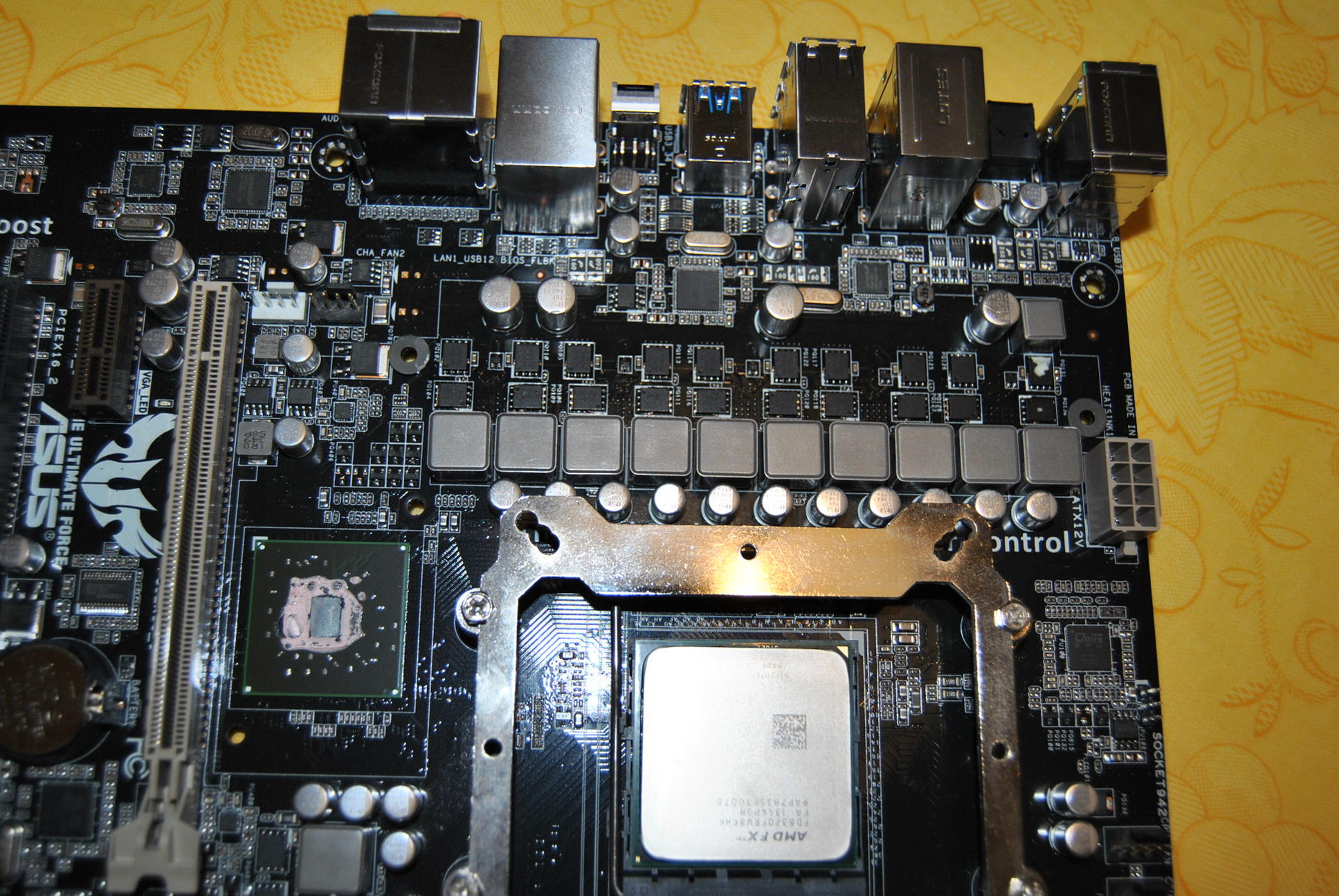

mal ne andere Frage
mein Mainboard ist das ASUS Sabertooth 990FX R2.0
und ich hatte ja vor die SpaWa mit Wasser zu kühlen
das hätte ich bei Anfi-tec machen lassen
jetzt hab ich aber festgestellt, dass das auf der Rückseite des MB doch nicht nur irgendwas ist, sondern ein Teil der Spannungswandler ist
keine Ahnung was da ASUS geritten hat so einen Mist zu verzapfen aber so ist es nun mal
Wenn ich jetzt also da einen Kühler für die Spannungswandler nehmen würde, dann würde der Kühler eben nur einen Teil abdecken.
Meint ihr, es besteht irgendwie die Möglichkeit, dass man den Kühler so hinbekommt, dass der auch über die Rückseite geht?
hab da schon etwas rumüberlegt und an sich technisch wäre es ja möglich
nur ist die Frage ob das eben auch so machbar ist durch Anfi-tec oder Alternativen....

hatte das problem auch mit der FullBorad Kühlung von EK auf meinem Black Edit Board. Ich musste die alternativ halterung hinten ändern, die war aber mit in der Verpackung vom Board. So konnte ich die untere Seite der Spannungswandler wieder mit der Backplate kühlen auch wenn ich andere Schrauben nutzen musste.
ja, das mit der Backplate ist glaube ich kein Problem
ich kann ja in der Mail schreiben, dass er da die gleiche Lochgröße nehmen soll für den Wasserkühler
dann kann ich ja wieder die alten Schrauben benutzen und damit auch die Backplate
das ist nicht das problem
nur hätte ich ganz gerne die restlichen SpaWa auch unter Wasser
sonst würde ich es mir überlegen in das Seitenteil löcher reinzumachen und einen Lüfter einzubauen, was ich eher nicht so gern will
würde da wie gesagt gern auf WaKü setzen
Selber bauen eine Option?
es ist eher die Frage wie krieg ich das Wasser nach den hinten
viel wichtiger sogar: wie krieg ich es wieder hoch/raus?
