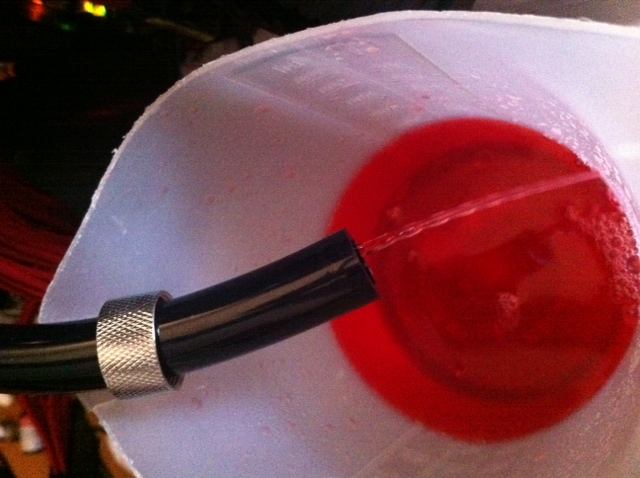

Hab ein Problem .. Undzwar werden meine beiden GTX 580 unter Wasser sehr warm. Auf den Karten ist jeweils ein EK Nickel Acetal Kühler verbaut mit Backplate. GPU 1 von EVGA wurde unübertaktet 88°C warm im 3DMark11 .. Die GPU 2 von ASUS wurde 76°C warm. Woran kann das liegen das die Karten so warm werden? Kann es sein das noch Luft im Kühler ist? Oder das der Durchfluss zu gering ist? Konnte die Karten nicht mehr anfassen .. Radi ist ein 1080er Lüfter auf 1000RPM ..
Der Kühlblock hat z.b. keinen richtigen Kontakt mit der Karte, Luft im Kühler/System...
Hab die Kühler beide nochmal abgebaut alles kontrolliert .. Die scheinen einwandfrei aufzuliegen ... Wie bekomme ich die Luft am besten aus dem System, ohne das Case zu bewegen ?
Ich drück gern den Schlauch ab und "pumpe" dann so... also abdrücken, loslassen etc..
klappt ganz gut
soo hab den fehler denk ich mal gefunden .. der durchfluss isses ..
hier mal ein bild was an wasser ankommt in meinem kreislauf .. ein ministrahl ...
werd die pumpe gleich mal einzeln testen ... hoffe die lebt noch ..
Sind die Gewinde der Anschlüsse am GPU-Kühler vllt. zu lang?
EK liefert ja extra diese Distanzringe mit....
Dann sollte es aber trotzdem mehr rausgeschossen kommen.
Vielleicht ist auch ein Kühler verstopft.

Die Gewindelängen der Anschlüsse sind nicht zu lang. Hab ich nachgeschaut. Denke auch das einer der Kühler verstopft sein könnte .. Nunja das heisst alles auseinander nehmen und einzeln mal durchspülen? Oder gibt es da eine andere Methode ? Ahh .. Wenn ich in den Kreislauf rein Puste merke ich kaum einen dollen Widerstand. Hab echt die vermutung das die Pumpe auch ne Macke hat. Weil das Problem trat auf einmal auf.
brauchst eigentlich nur den CPU-Kühler reinigen, der ist in 98% der Fälle der Übeltäter. Die Pumpe sowieso testen.
Ahh okay :) Ich erinnere mich .. dort ist ja dieses Plätchen drin ?
