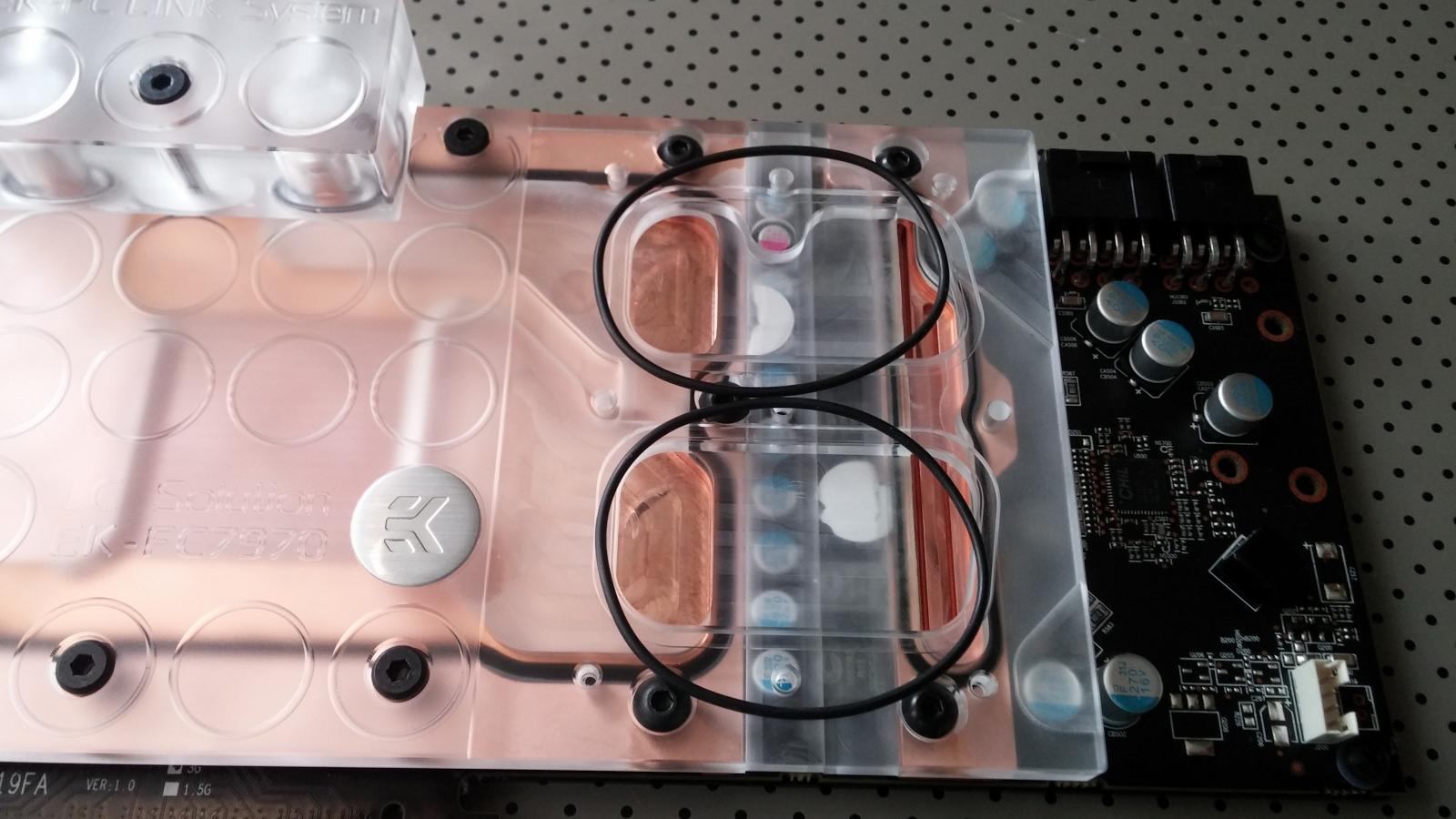

Wollte mal fragen ob von euch schonmal jemand einen EK CSQ Kühler für eine Radeon 7970 geöffnet und gereinigt hat? Muss ich dazu den Kühler von der Grafikkarte komplett abbauen? Also sitzen da von unten auch noch Schrauben?
Habe nämlich oben alle Schrauben gelöst. Er lässt sich jedoch nicht öffnen. Muss ihn aber unbedingt reinigen, da ein haufen Weichmacher drinn sitzt.

zuerst Prime laufen lassen für 15 Min. , dann die Graka fix vom PC entfernen. Kühler etwas "drehen" zum Abnehmen, evtl. mit Zahnseide herunter "schneiden"
1. Kühler von der Karte entfernen
2. Schrauben aus dem Deckel des Kühlers entfernen
3. O-Ring entfernen
4. Je nach Verschmutzungsgrad nur warmes Wasser + alte Zahnbürste zur Reinigung verwenden, oder nen Schuss Cilit Bang dazu, wenn das Kupfer angelaufen ist
5. Mit dest. Wasser nachspülen und trocknen lassen
6. O-Ring vorsichtig einsetzen, die Ecken mit Tesa fixieren, Deckel drauf legen, Schrauben an den Ecken etwas anziehen. Tesa entfernen, Schrauben des Deckels komplett anziehen. Nicht zu fest, sonst bricht der Deckel.

Danke, habe den Kühler jetzt geöffnet und gereinigt. Jedoch gibt es jetzt das Problem mit den besagten O-Ringen unter dem silbernen Deckel. Sie halten einfach nicht in der Fuge, sodass ich den Deckel dann drauf schrauben kann. Habe schon alles versucht, die zum halten zu bekommen ohne irgendwelche Hilfsmittel - keine Chance... Wie meinst du das genau mit dem Klebestreifen? Wenn der Deckel dann an einer stelle sitzt, bekomme ich ja den Klebestreifen nicht mehr raus...
Hier nochmal ein Bild wie es bei mir aussieht...

Die Klebestreifen so lang lassen, das sie unter dem Deckel hervor gucken. Dann kannst sie heraus ziehen
Ok werde das dann mal testen. Einfach wird das sicher nicht...
Lassen sich die Kühler von anderen Herstellern auch so schwierig wieder zusammensetzen? Begeistert bin ich von diesem EK Kühler nicht. Wird wohl mein letzter gewesen sein.
Oder n paar Minuten ins Gefrierfach legen. So hab ich s gemacht.

Ok dann werde ich morgen gleich mal in der Apotheke vorbeischauen und mir Glycerin besorgen. Mit dem Klebestreifen das ist mir zu unsicher da man man sobald der Deckel drauf ist nicht mehr sieht, ob die Ringe richtig sitzen.
Werde dann morgen abend mal hier berichten ob es geklappt hat ;)
Noch eine Frage. Auf den anderen Dichtungen in dem Kühler war teilweise noch etwas destilliertes Wasser vom reinigen. Habe beim zusammenschrauben gesehen, wie es sich weg gedrückt hat. Ist doch nicht schlimm oder?

@Daniel: Nee, ist nicht der Rede wert.
