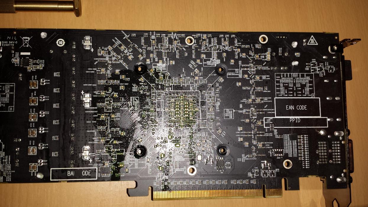

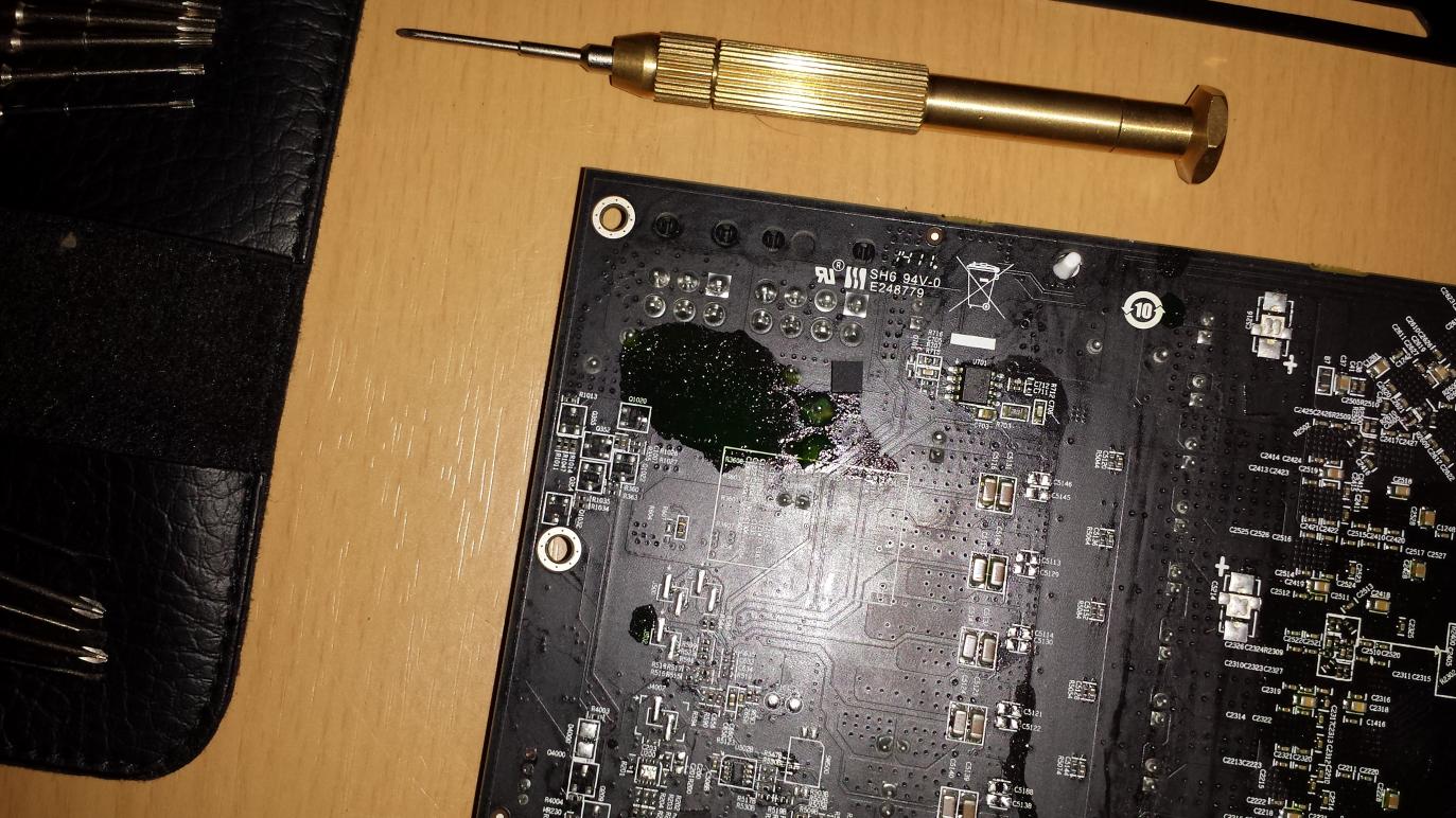

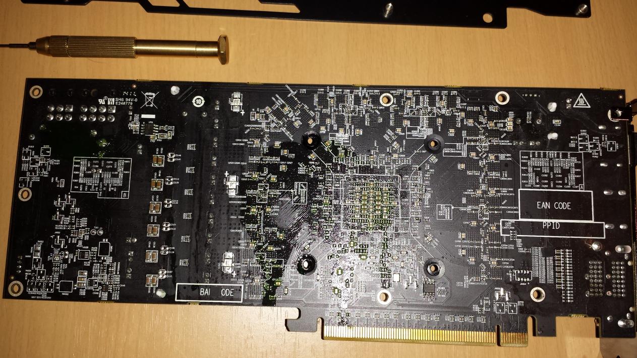

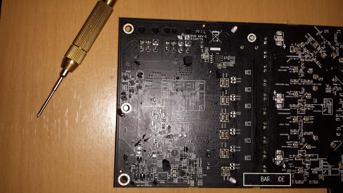

So konnte das Netzteil Prüfen ist angelaufen und hat artig geschnurrt wie ne liebe Katze funktioniert also. Schonmal etwas positives:banana: Das Board habe ich nochmal mit Destilliertem wasser abgespühlt. Werde sehen das ich es morgen mit Druckluft abbpusten kann. Die Grafikkarte habe ich mitlerweila auch zerlegt und die Rückseite mit Destilliertem Wasser und Zahnbürste gereinigt. Die Seite mit dem Chip hat anscheinend nichts abbekommen, wie man auf den Fotos sieht die ich hochgeladen habe. Mann kann sehen wie die Karte vorher mit der Grünen Soße und nach dern Zahnbürstenreinigung aussieht. Was meint Ihr kann ich sie so in den ofen schieben bei 60Grad hitze oder müssen die Rammkühler ab?
Bei der Grafikkarte gibt es keine Siegel mann kann Sie also gefahrlos zerlegen ohne ärger mit der RMA zu bekommen;)

RAM-Kühler? Da sind doch gar keine drauf.
Meinst sicher den Spawa Kühler, der ist ja nur mit so Plasteclips befestigt, kannst ja mal drunter schauen, denke aber nicht das da was ist.
RAM sind die schwarzen, die um die GPU herrum sind.
