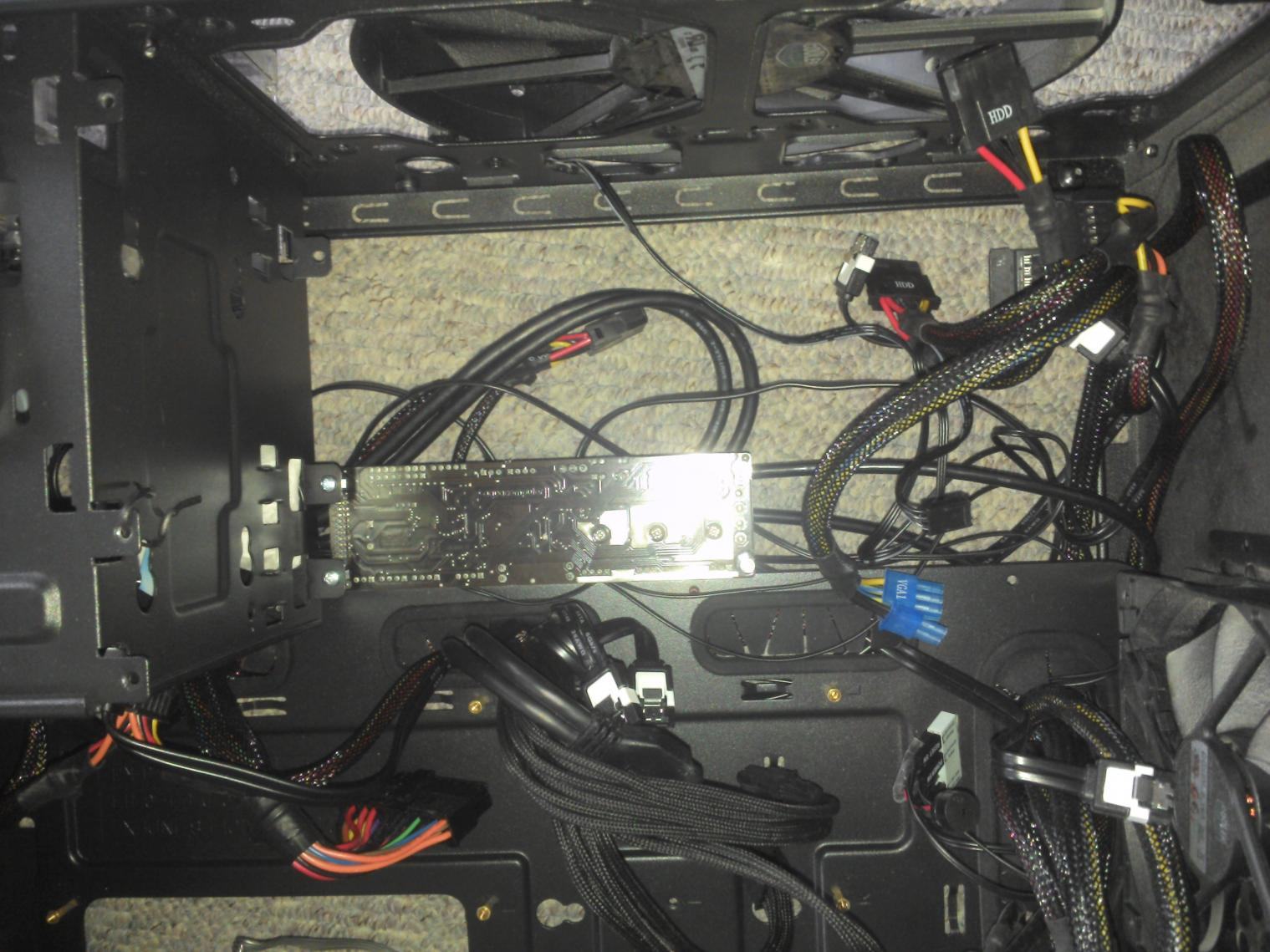

gerade festgestellt dass ich gar keine Metallplatte brauche um mein Aquaero festzuschrauben
an meinem CoolerMaster CM 690 III sind unterhalb des 5,25" Schachts zwei Laschen mit Löchern im perfekten Abstand für den Aquaero....
ist das Zufall? :hmm:
Bild kommt dann

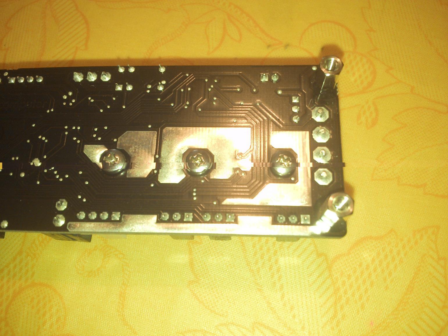

müssen da keine Unterlegscheiben zwischen Schrauben und Aquaero?
ich habe die Schrauben von unten durchgeführt/geschraubt und damit hätten die Kontakt zum PCB
es sieht zwar aus, als würde nichts drumherum berührt werden
aber so sicher bin ich mir da nicht...
EDIT:
in der Produktbeschreibung bei AT steht zwar Kunststoffschrauben was ja okay wäre
aber das was bei mir drin war, waren keine Kunststoffschrauben
da bin ich mir ziemlich sicher...

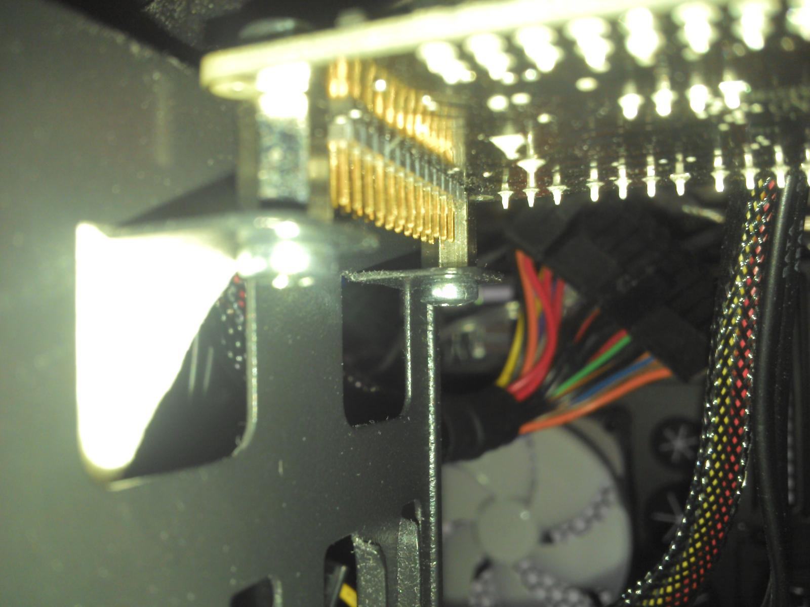

Update Bilder
so wurde es jetzt verbaut :)
hier bin ich mir nicht sicher, ob der Abstand der Pins zur Lasche nicht zu gering ist...
nicht, dass das nachher noch einen Kurzschluss gibt oder sonst irgendeinen Einfluss hat
und das sind die Schrauben, die scheinbar aus Kunststoff sein sollen
ich kann es nicht wirklich glauben

Der Typ hier hast ein ganz tolles video zur Installation von dem Passiv Kühler gemacht und sich super toll dabei angestellt. Keine Ahnung wer das sein könnte und warum sein englisch so komisch ist XD
Hab gestern auch das Aquaero 5 + Passivkühler montiert. Die Schrauben waren auch aus Metall.
Vielleicht gab es in der Vergangenheit Probleme mit den Plastik schrauben. So von wegen gewinde durch und so.
Aber u-scheiben aus Kunststoff sollten da dann aber schon bei liegen...
ja das dachte ich mir auch
vorerst hab ich das jetzt erstmal so montiert
hab es ja noch nicht in Betrieb genommen, aber ich werde mir wohl noch Kunststoffunterlegscheiben holen und die dann drauf machen
aber die Nähe der Displaypins zu den Laschen ist kein Problem, oder?
Sollte eigentlich nicht. Wenn dir das zu unsicher ist, klebe die Pinsel mit tesa ab.
okay, danke :)
es liegt da ja keine hohe Spannung an, der Abstand müsste reichen
aber ich werd den aqauero doch an den Laschen vorne montieren statt hinten
hinten tummeln sich schon so viele Kabel...
