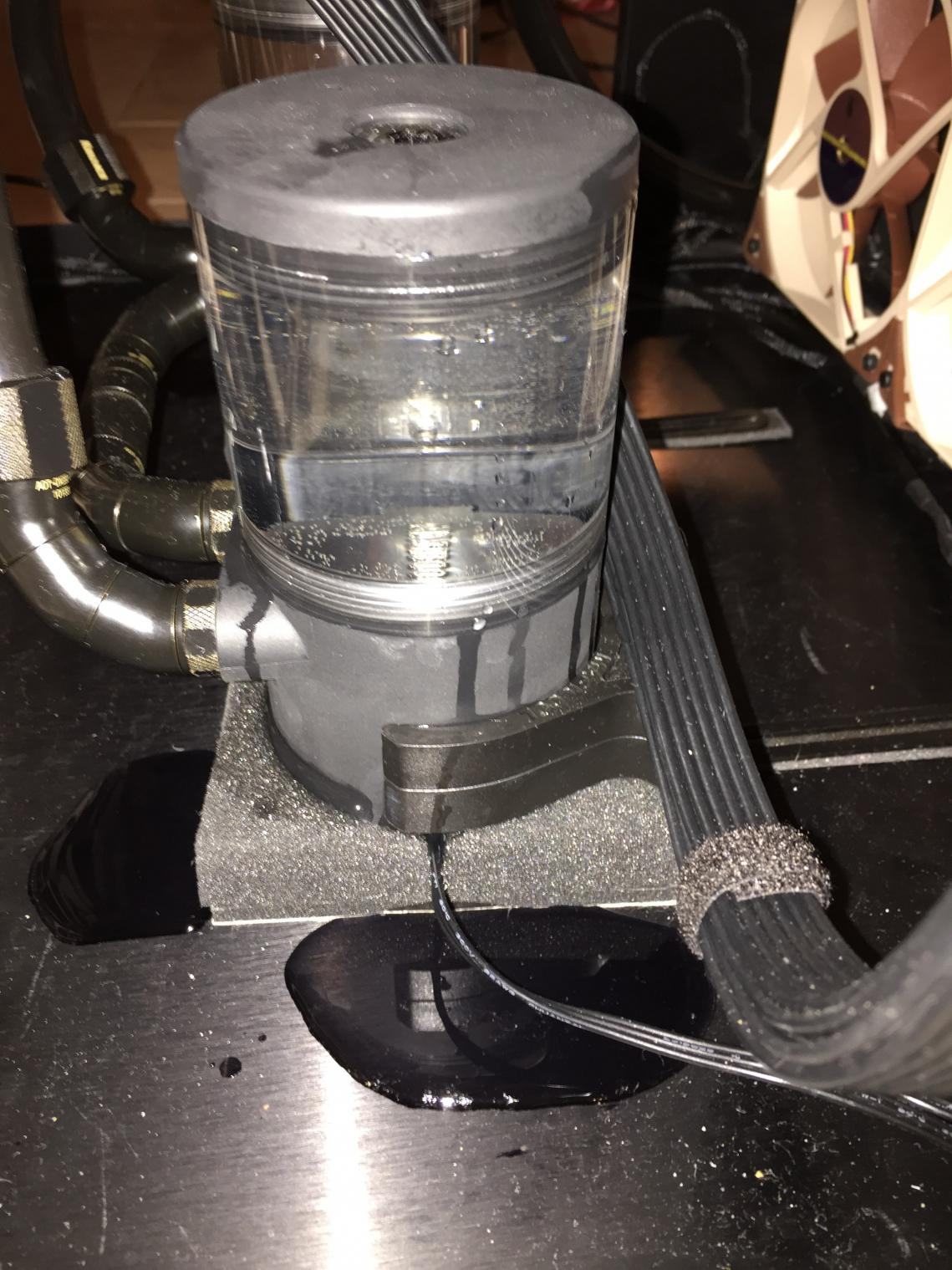

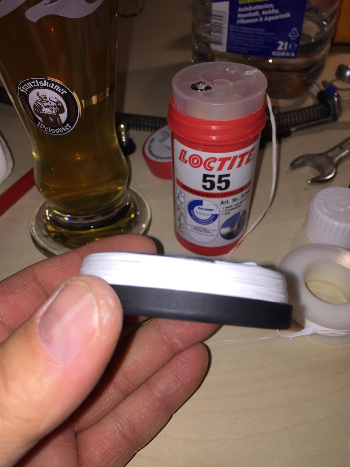

Habe soeben mein Wakü gewässert. Da ich über den 2 Magicool DCP450 Pumpen noch einen AGB habe kann ich die beiden AGB der Pumpen voll laufen lassen.
Da aber der Deckel bei beiden Luft zieht und wenn er voll ist sogar bei einer Wasser auslief, habe ich die Deckel mit Dichtband bearbeitet.
Wenn Luft im AGB ist fällt der Qualitätsmangel natürlich nicht auf.
Oder ist das ein eingebautes Feature, quasi Entlüftungsspaltmaß :fresse:
übrigens 120l Durchfluss mit 2 Pumpen, mit einer (andere nur Stecker gezogen) 66l ! zusätzlich zur Technik noch 6x QD3 im System
Zurückschicken reklamieren?
Wär jetzt so mein erster Gedanke.
Ich hoffe der Das Plexi vom AGB platzt dir nicht wenn du das Tape benutzt.
