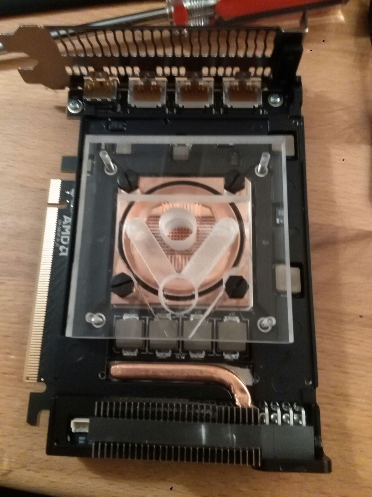

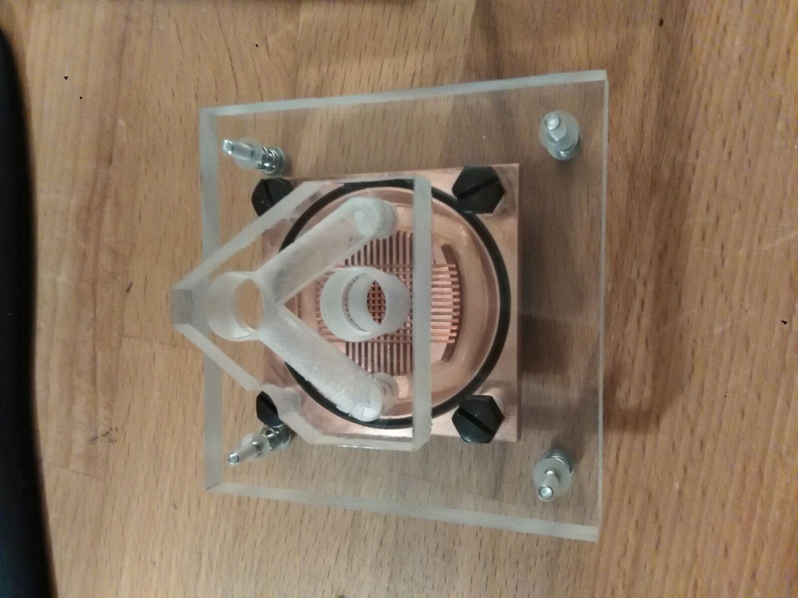

Da der GPU-X³ wegen des größeren Lochmaßes nicht mehr auf die Nano gepasst hat, habe ich kurzerhand einen alten Cuplex Pro recyclet ;)
die Karte läuft bei max. 31°C am Chip, die Wandler werden nur handwarm. Positiver Nebeneffekt, die Karte taktet dauerhaft auf 1GHz hoch ;)
Schön ist anders aber Funktion erfüllt es wohl einwandfrei :)

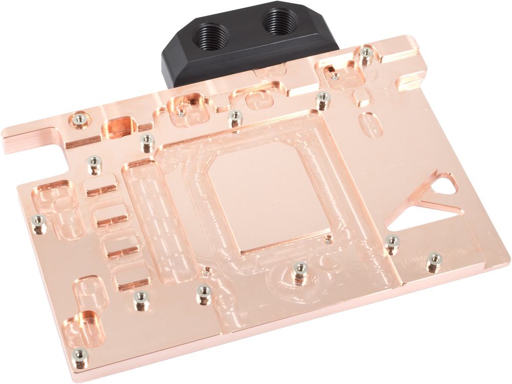

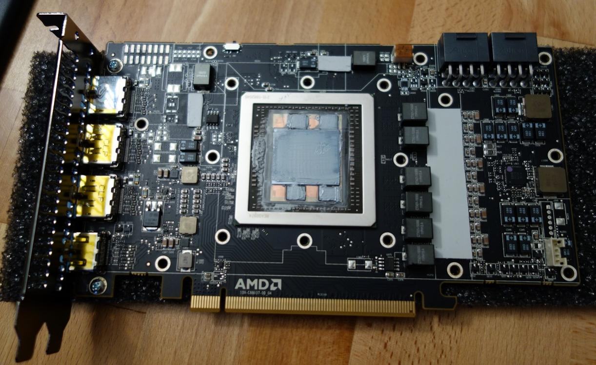

Frage: Kann ich die Spulen einer Fury auch in die Kühlung mit einbinden?
Das ist die Karte ...
... das der verwendete Kühler:

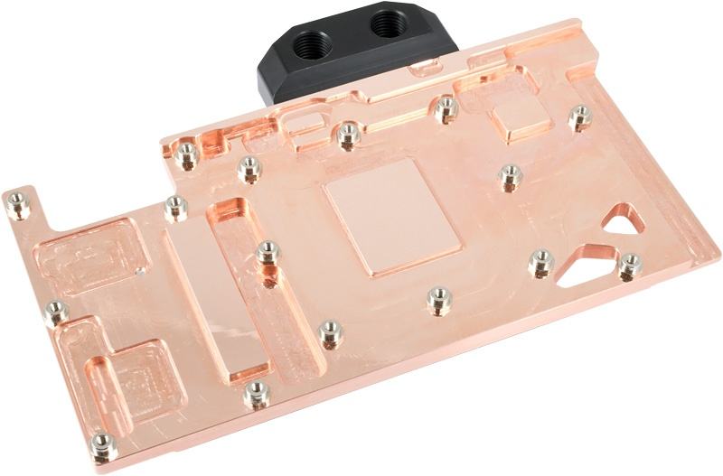

Bei dem Kühler für die Nano wird in der Artiklebeschreibung darauf hingewiesen:
... Bei dieser Karte werden zudem die Induktivitäten (Spulen) der Spannungsregler mitgekühlt.
Wie man sehen kann ist der Kühler bei der Nano im Bereich der Spulen weniger tief ausgefräßt worden als bei dem Kühler für die Fury (X), trotzdem sollte es doch eigentlich mit einem dickeren Pad auch hier funktionieren.
Oder gibt es einen Grund, der dagegen spricht.
Ich hätte an das Grizzly Minus Pad 8 oder Alphacool Eisschicht gedacht.
Spulen muss man nicht kühlen

Ich weiß, kein Fullcover, trotzdem werden die Spulen schon ohne Spannunsgerhöhung ziemlich warm.
Wenn nichts dagegen spricht, würde ich gerne Pads zwischen den Kühler und die Spulen legen.
Nimm die auf den Spulen aufgedruckte Nummer, und gib die bei Google ein. Du findest garantiert nen Datenblatt mit maximalen Temperaturangaben. Vergossene Spulen können jenseits von 150° ab.
hab vorhin mal meine auf der Nano angefasst, mehr als handwarm werden die nicht, durch die SMD Bauweise werden die eh über die Platine gekühlt.
