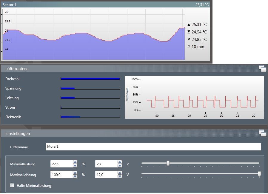

Je nachdem wie du deine Lüfter steuern willst wäre es evtl. eine Überlegung wert einen 180er Lüfter einzeln anzuschließen und die restlichen drei zusammen. Evtl. teste ich dies bei mir auch mal so aus.
Aktuell habe ich bei mir folgendes Regelverhalten der AE (jeweils 2x2 Lüfter zusammen angeklemmt - Drahzhahl liegt bei 300U/min)
attachment.php
Gruß Markus

Hey Markus,
ich habe gestern gelötet und Kabel für 2 x 2 Konfig hergestellt. Ich denke so betreibe ich die, es sind ja dann so oder so 2 Anschlüsse belegt und von daher, sind 2 x 2 sinnhafter.

Du solltest vielleicht Deine Minimalleistung mal etwas anheben, dann "schwingt" Deine Regelung auch nicht mehr so arg.
