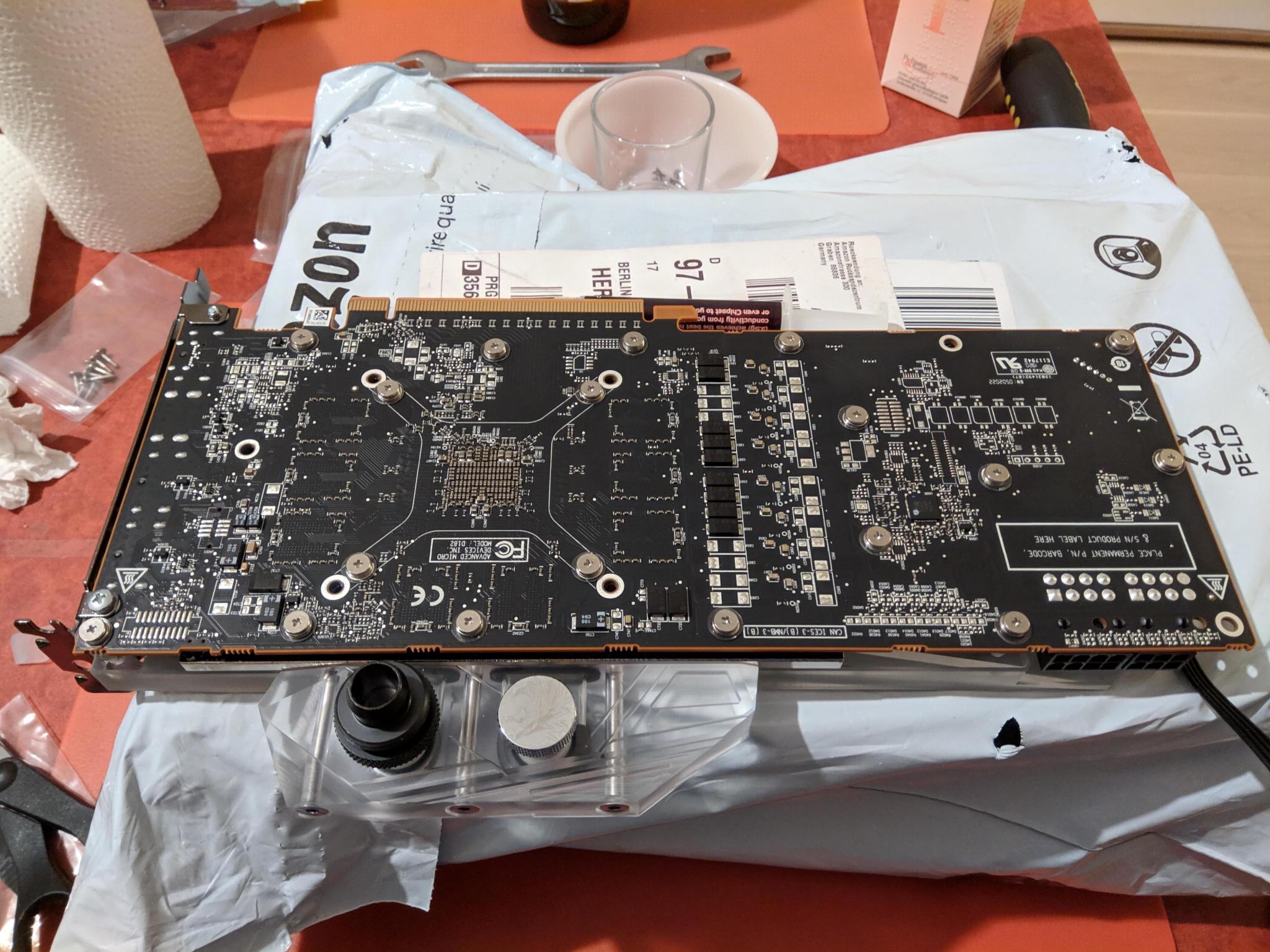

Ob man Federschrauben oder die bei AMD seit Jahrzehnten verwendeten „Spangen“ verwendet, macht keinen Unterschied. Der Zweck ist der gleiche. Wenn die Schrauben lang genug für den Kühler sind, kannst du auch die Spange nutzen.
Gestern habe ich den Kühler noch einmal demontiert. Ich habe noch die Slotblende zusätzlich mit einer Schraube + Mutter fixiert. Am Stock-Kühler war die Blende am Kühler fixiert, beim Bykski ist an dieser Stelle nichts vorgesehen.
Jedenfalls scheint die Spange die Wärmeleitpaste direkt am GPU-Die schön zu verteilen und anzudrücken. Dabei habe ich zusätzlich die Bauteile (höchstwahrscheinlich Spulen) neben den VRMs noch mit einem restlichen Wärmeleitpad ausgestattet, so wie es Alphacool in der Anleitung ihres RX5700 Kühlers beschreibt.
Auf die Spange habe ich diesmal verzichtet und nur die Federschrauben verwendet. Eigentlich wollte ich die originale Backplate verbauen, aber die mitgelieferten Schrauben sind dafür zu lang, sodass man mindestens pro Bohrloch 3 Plastik-U-Scheiben unterlegen muss. Dieses Gefrickel war mir dann zu blöd, also altmodisch ohne die Blende montiert. Der Computer darf ruhig nach Computer aussehen. xD
PS: Schwarze Verschlusstopfen wären noch schön, aber man kann ja nicht alles haben. ;)
