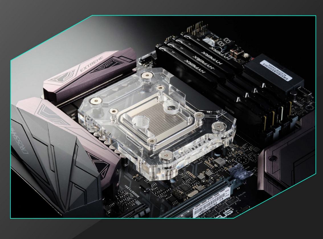

Meint ihr das es soviel ausmacht für die Performance? Oder ist es mehr Spaß am Basteln forschen :).
Der Phanteks CPU Kühler schaut sehr schön aus.
Grüße Kazuja

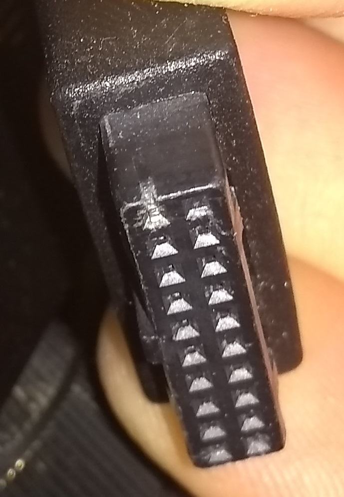

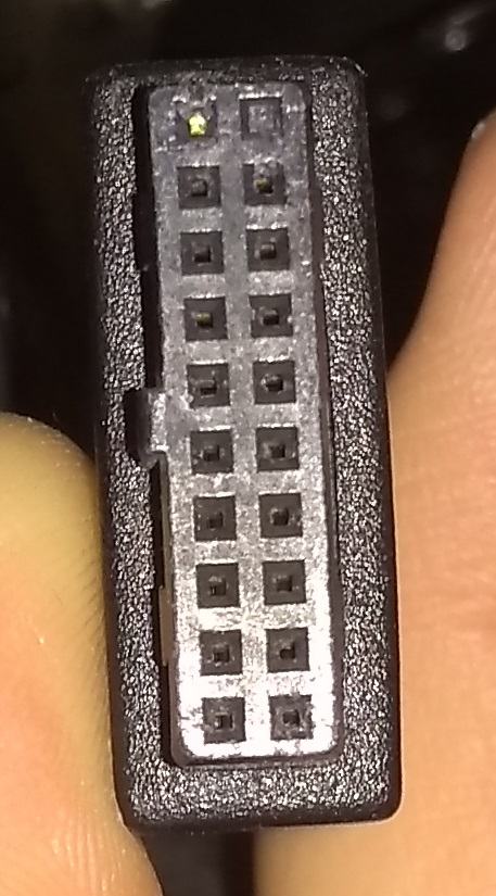

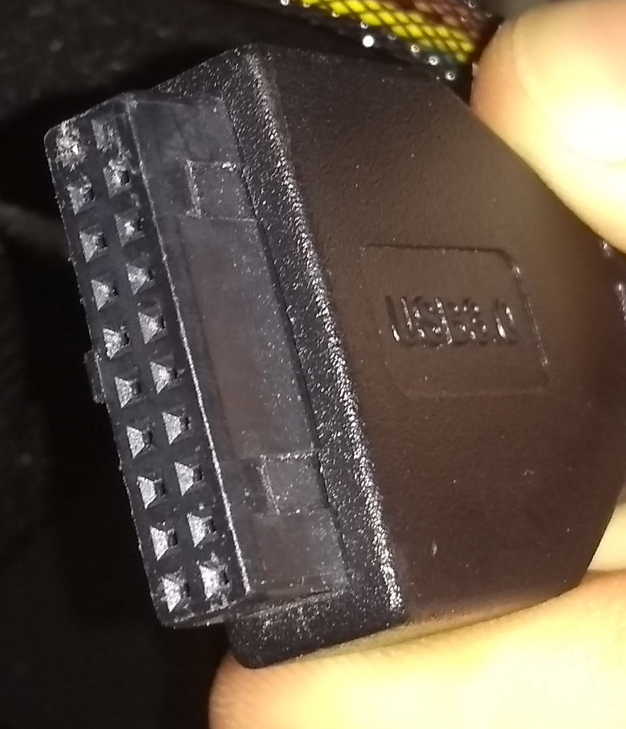

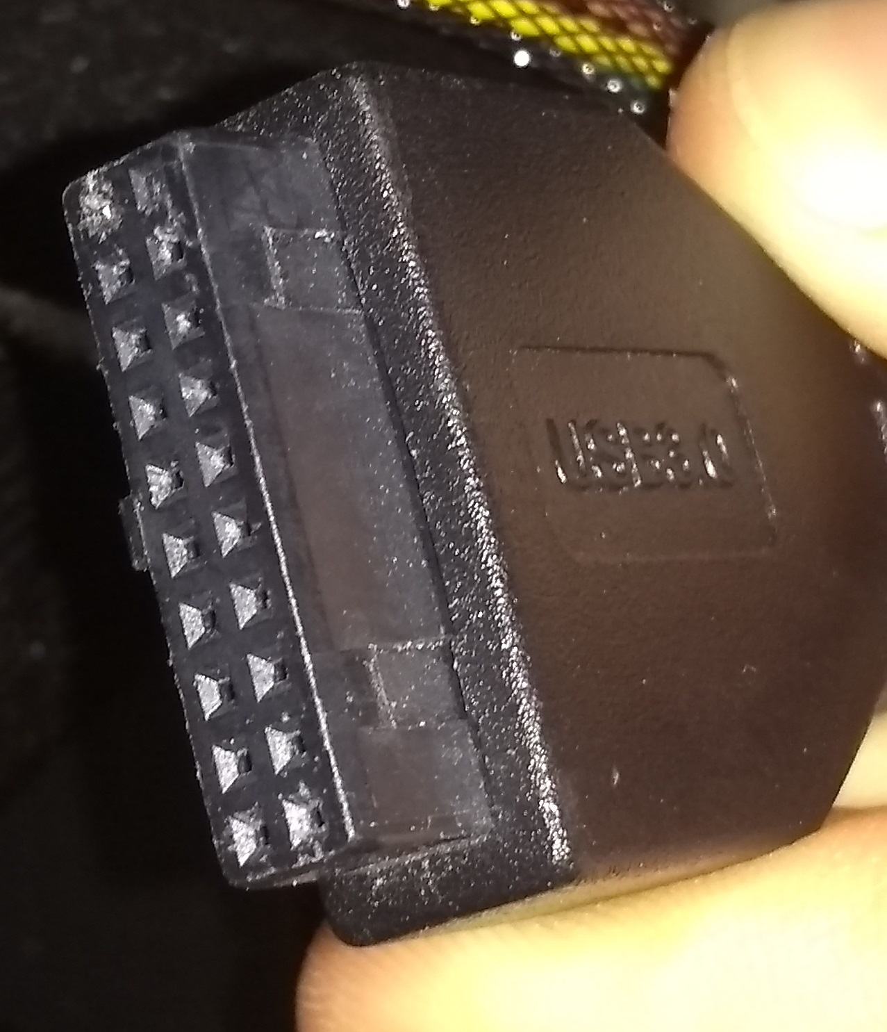

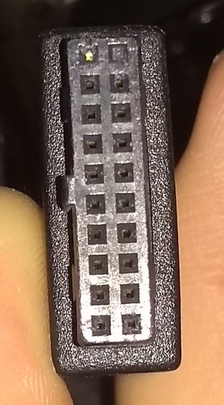

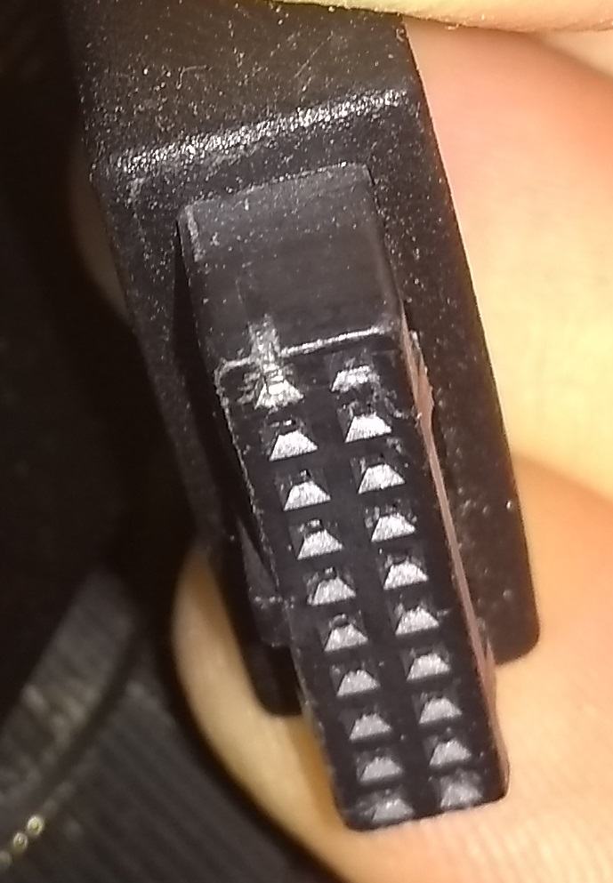

an meinem alten Board ist ein Pin des USB3 Headers im Stecker stecken geblieben
IMG_20190915_113213544.jpg IMG_20190915_113222312.jpg IMG_20190915_113423371.jpg
Das Problem ist, dass der Pin fast nicht mehr raussteht und ich keine Möglichkeit sehe den mit einer Zange oder Pinzette rauszuziehen.
Ich könnte die I/O-Platine bei CoolerMaster nachkaufen, aber die Versandskosten sind mindestens 8,50€ was mir persönlich dann irgendwie doch etwas zu viel ist.
Deswegen meine Frage an euch was ich da machen könnte...
Magnet fällt wahrscheinlich aus weil nicht Eisen Metall?
Ankleben mit Sekunden Kleber und herausziehen (vorher den bereich Abdecken).
Mehr Unsinn fällt mir gerade nicht ein.
Wenn Pinzette usw. nicht funktioniert :)
Vielleicht eine Entlötpumpe, wenn du sowas hast? Oder Staubsauger?
Ich habe mir einen Zahnstocher vorne platt gemacht und etwas Sekunden Kleber drauf gemacht und dann auf den pin gedrückt der ging dann ohne Probleme raus
Gesendet von meinem MHA-L29 mit Tapatalk
wenn Sekundenklebermethode, dann so
damit der Kleber nicht in den Stecker fließt
okay, also muss ich mir noch Sekundenkleber besorgen und Zahnstocher
falls das nicht hilft den Stecker seitlich "aufschneiden"
zum Glück ist es außen

ziemlich OT, aber hier sind ja einige Bastler, deswegen dachte ich ich frag hier mal nach :)
Anhang anzeigen 475774 Anhang anzeigen 475775 Anhang anzeigen 475776
Jetzt wo ich das Bild sehe fällt mir doch noch ne Lösung für dich ein.
Schneid doch einfach etwas vom Gehäuse ab, damit du besser an den Pin ran kommst. Musst halt aufpassen ab wann das Metall von der Buchse kommt.
Edit: zu spät, bist schon selbst drauf gekommen. Viel Erfolg mit dem Sekundenkleber, versuchs erst mal damit.

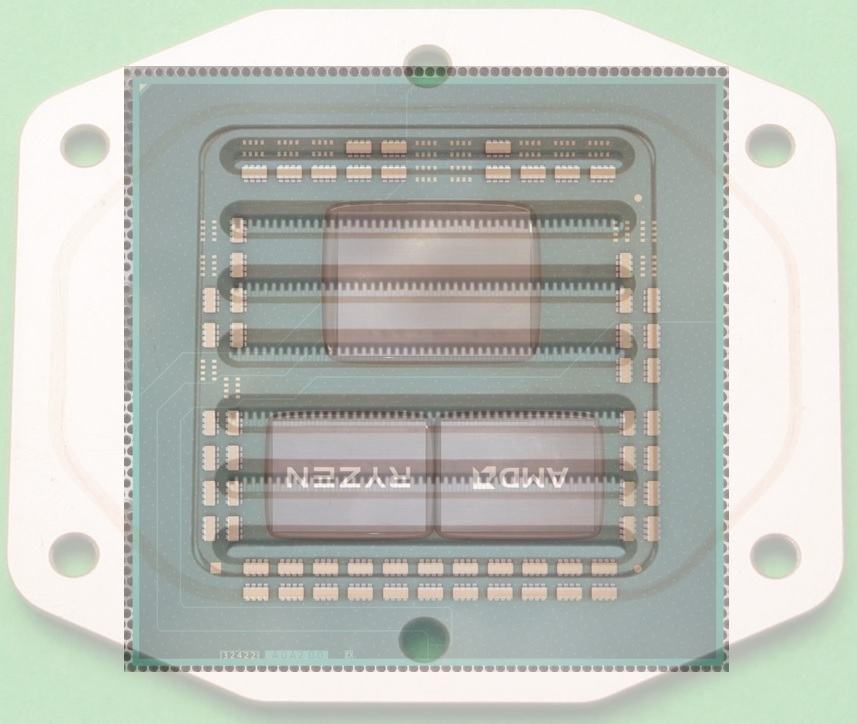

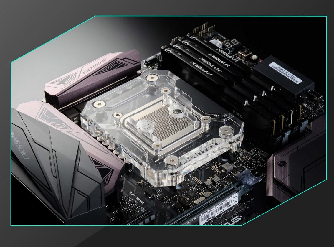

Ja, entweder liegt es an der Position des vorgegebenen Intake und Outtake oder an der eingeschränkten Drehung um 180° statt 90°:

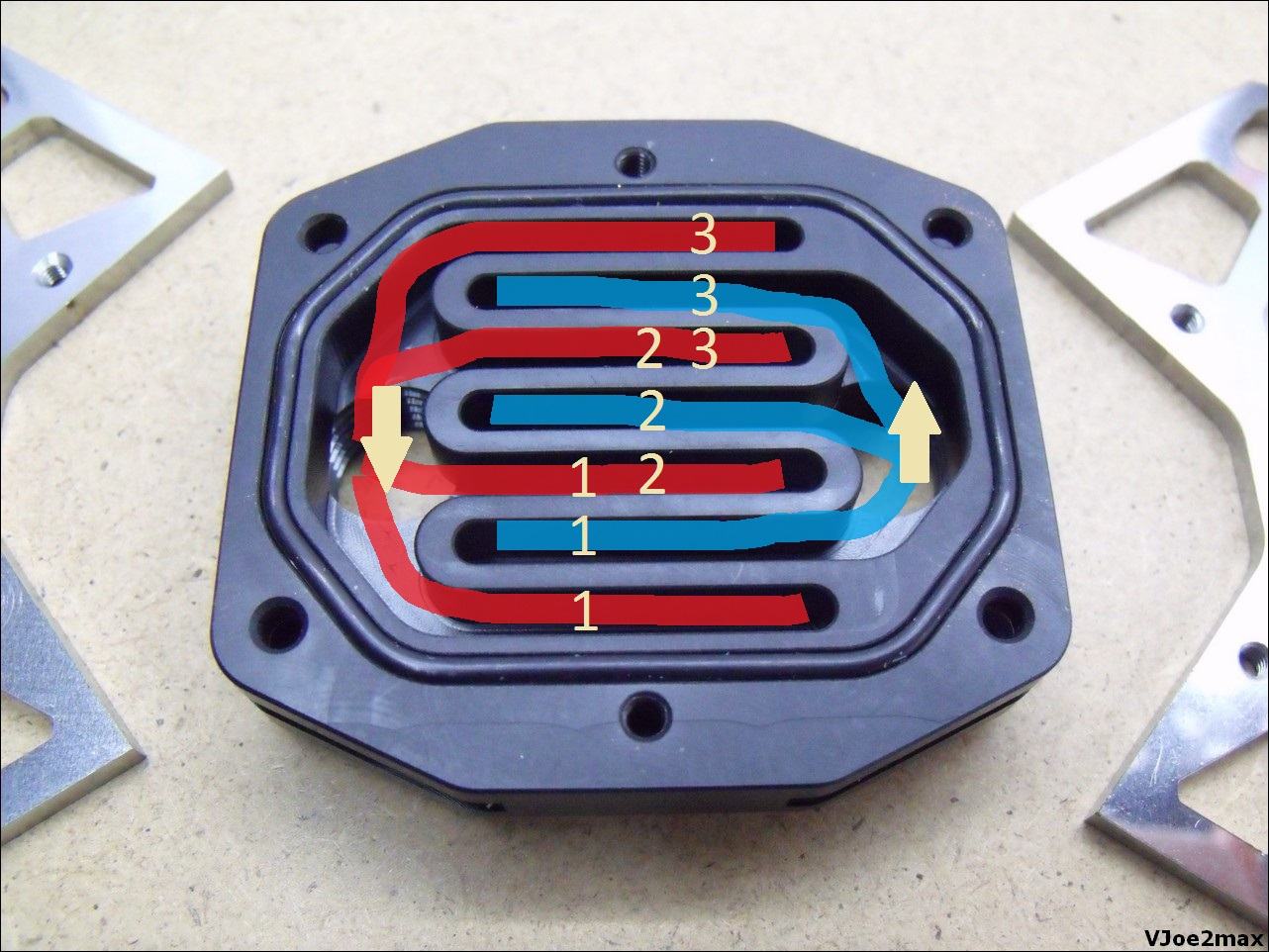

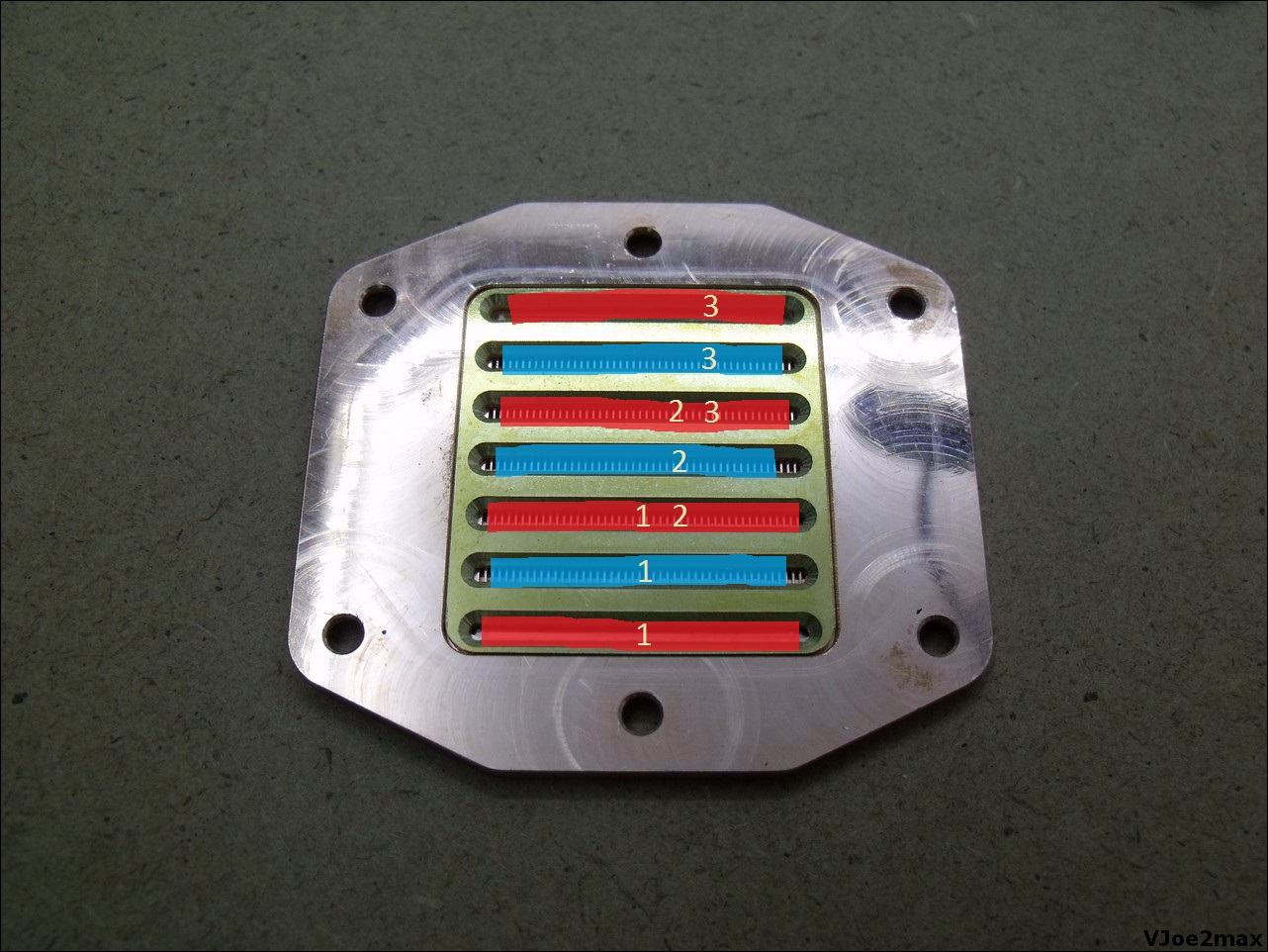

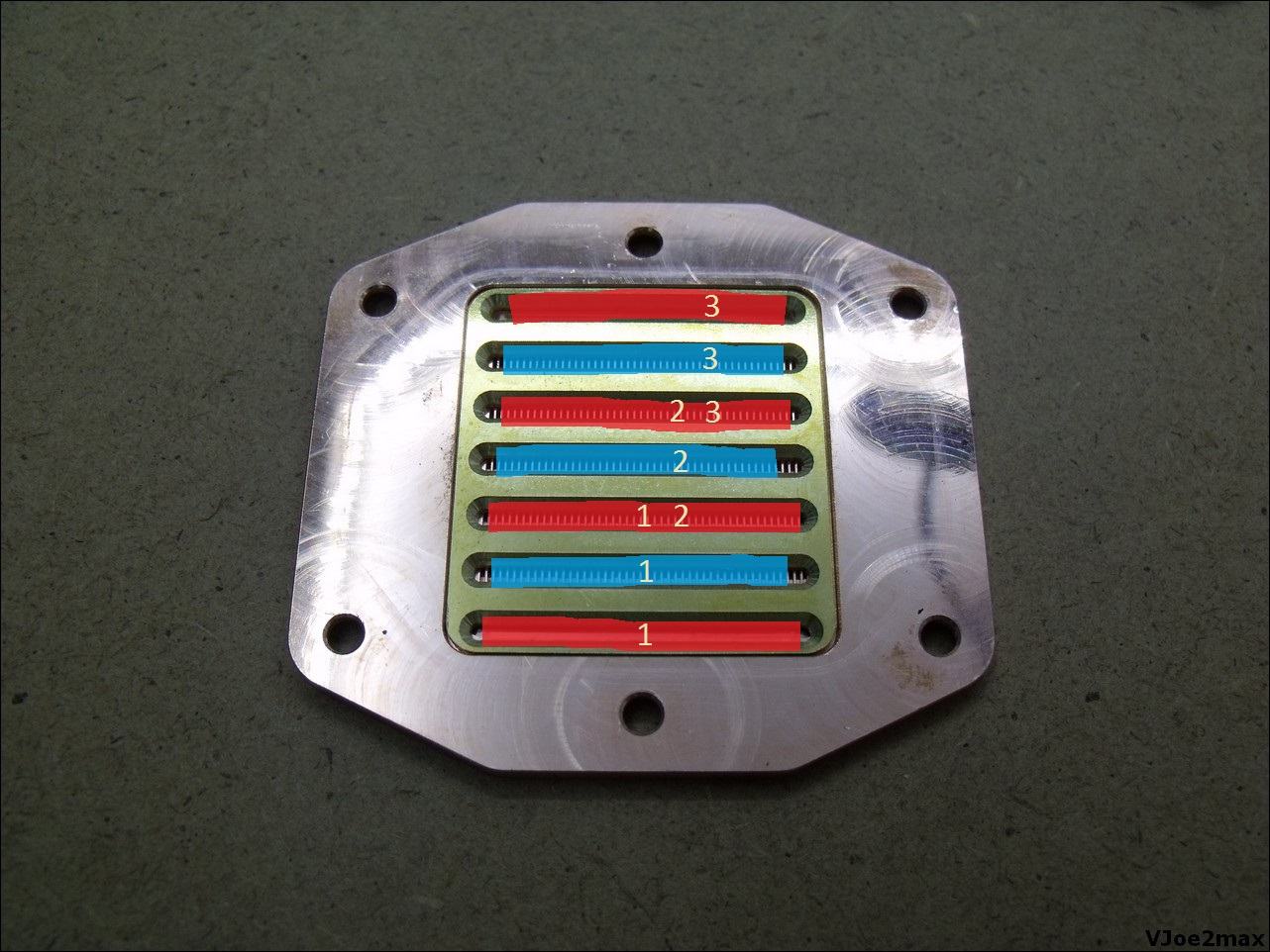

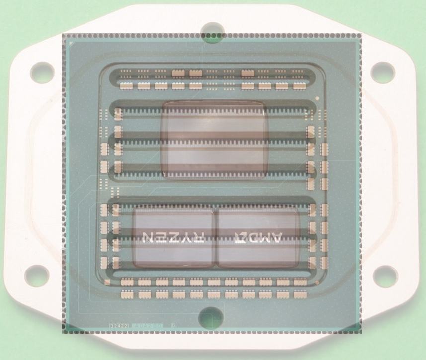

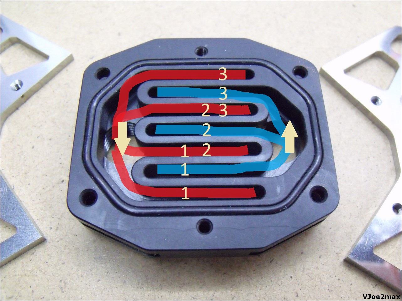

Die Orientierung vom "drei" ist genau richtig ;)
Ich weiß Igor möchte das Wasser gerne längs über die Chiplets laufen lassen. Macht bei Kühlern mit mittigem Zufluss auch Sinn.
Der "drei" hat aber 3 Zuläufe deshalb lasst sich das Wasser da etwas dirigieren.
Hier die exakte Position von den Dies
Mal sehen ob euch bei der Düsenplatte etwas auffällt ;)
Das Bild, wo ich den AF drei über das Ryzen 3000 PCB gelegt habe, sollte nur verdeutlichen, dass bei der Düsenplatte des drei bereits einer der drei Eingänge in die Finnenstruktur über den beiden 7nm Dies liegt. Also das, was Igor beim ALC XPX aufwendig herstellen wollte.
878349d1454573637-andres-finns-selbstgebaute-wasserkuehler-160203anfi-tecdrei06l7qgj.jpg
878348d1454573610-andres-finns-selbstgebaute-wasserkuehler-160203anfi-tecdrei07wwoed.jpg
Ihr werdet also eine zusätzliche Düsenplatte anbieten, wo eine der drei Schlitzdüsen (die über den beiden 7nm Dies) vergrößert und die anderen beiden Düsen im Gegenzug verkleinert/verengt wurden, um über den CPU Dies den Durchfluss zu erhöhen? Die vier Ausgänge/Düsen der Düsenplatte, wo das Kühlmittel wieder aus der Finnenstruktur austritt, sind anscheinend unverändert geblieben.
Habt ihr schon Messungen durchgeführt?
Es scheint ja sogar drei verschiedene Größen zu geben, Groß unten über den Dies, Mittel in der Mitte und klein oben.
Sehr interessant.
Im Grunde hätte man als Besitzer eines AF Drei bei Ryzen 3000 die Wahlmöglichkeit aus unterschiedlichen Düsenplatten. Einmal die von Martin oben vorgeschlagene Variante und eine noch weiter verschärfte Änderung, bei der von den drei Intake Düsen (blau markiert) nur noch die über den beiden CPU Dies maximal weit vergrößert ist. Die anderen beiden Düsen wären komplett verschlossen/nicht vorhanden.

ja, ich werde erst den Sekundenkleber probieren und dann was wegschnippeln :d
Düsenplatte Drei:
funktioniert für mich aber nicht so wirklich, da der Drei ja gut Durchfluss braucht um entsprechend zu funktionieren bzw. Leistung zu bringen... :/
ich befürchte wenn ich mit meinem bisherigen Setup einfach auf den Drei wechsle ich im besten Fall keinen Vorteil habe und im schlimmsten einen Nachteil wegen geringerem Durchfluss...
Das Bild kam nur gleich nach deiner Erklärung, dass sich einige Kühler nicht drehen lassen. Was ja auch beim drei so ist. Da dacht ich mir, gibst mal deinen Senf dazu :fresse:
Das mit der alternativen Düsenplatte ist gut möglich. Hängt auch davon ab was, was die Tests ergeben, ob es sich überhaupt lohnt.
Tests gibt es noch keine, nur erste Simulationen. Die haben halt den Vorteil, dass man gut erkennen kann wo die Hotspots liegen. Und ich hab noch keinen Ryzen 3000, nur einen 3200G der ja keiner ist.
Sehr interessant.
Habt ihr beide gut erkannt.
Na ja, drei Versionen wird es wohl eher nicht geben. Ich hab schon vor die Düsenplatte selbst zu entwickeln und das nicht an Youtuber/Testseiten (auch wenn es sehr kompetente sind) auszulagern. Was ich gezeigt hab, ist ja auch nur ein erster Versuch. Es sind natürlich noch weitere geplant, die beste Version wird es dann vermutlich schaffen.
Nur ein Zulauf ist problematisch, dann wäre der Kühler zu restriktiv. Und Schlitze, in der Düsenplatte, unter 1 mm sind auch sehr aufwändig zu fertigen.
