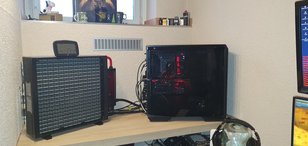

Habe über ein Jahr drei Koolance im betrieb, bis jetzt ist noch keine stecken geblieben, mache mein Rechen und Mora zwei mal im Jahr sauber.
