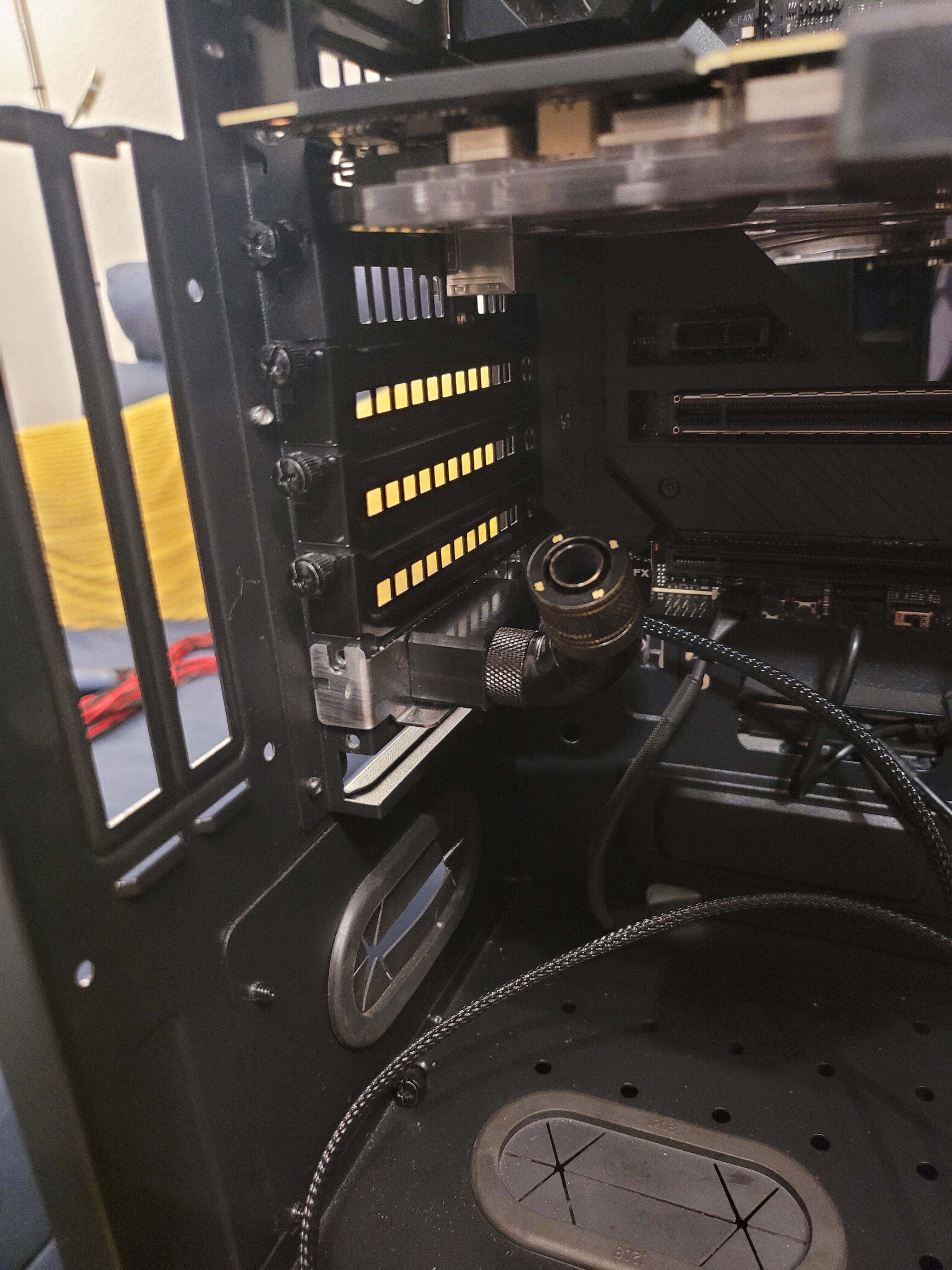

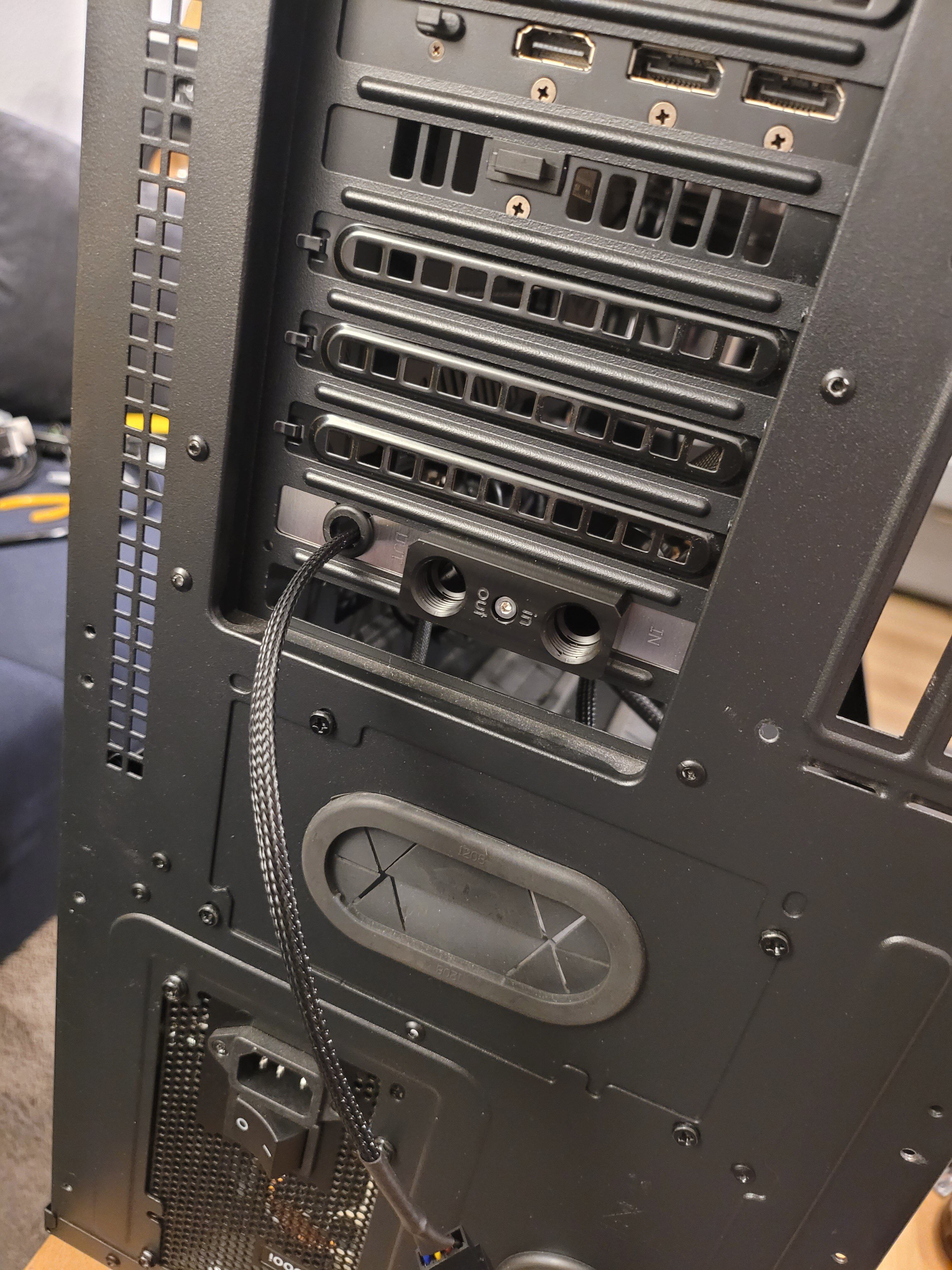

Top, bei meiner Slotdurchführung von AC hat sich direkt mal das Gewinde im POM verabschiedet.. :(
Hätte man ruhig mal bisschen länger andenken können die Schraube..
Jetzt muss ich schon wieder das Basteln anfangen..
Edit: Ich glaub ich bohre komplett durch und konter das dann einfach mit ner U-Scheibe +Mutter, was meint ihr?
Ich hab gleich das Teil bei mir verbaut - musste nur kurz den Dremel anwerfen und ein Steg entfernen. Angeschlossen sind nun 2x QD3 und unten der Stecker für die Stromdurchführung. Allerdings musste ich unten den Durchgang etwas vergrößern.
Kannst Du die Schrauben einmal vermessen? Die müssten eigentlich M4x8 sein. Falls Du andere Schrauben hast, dann schreib mir bitte einmal mit Versandadresse an support@watercool.de, dann schick ich Dir ein korrektes Set zu.
Wäre mir neu. Wir verkaufen die seit vielen Jahren ohne Probleme. Falls mal, wie möglicherweise jetzt, eine falsche Schraube als Zubehör beigelegt wurde, würde ich das nicht als Fehlkonstruktion bezeichnen...
Anhang anzeigen 555564 Anhang anzeigen 555565
Ich hatte das gleiche Problem vor 3 Wochen, habe es auch mit durchbohren versucht. Hat leider nicht geholfen, so dass ich ne schraubklemme benutzt habe, bis AC mir ein neues Teil geschickt hat. Die sind ja zum Glück super, was den Support angeht. Allerdings war bei mir auch einer der o-ringe in der Durchführung gerissen. Naja, jetzt hält alles, die Schraube vom neuen Teil sieht auch anders aus als die vom Alten. Weiß aber nicht, ob es daran lag
Das Problem hatte ich damals mit meiner auch, bin mir nicht sicher, ob es da Fertigungstoleranzen gibt, oder das Ding einfach eine Fehlkonstruktion ist. Die beiden POM Teile gehen bei mir auch nur mit brachialer Gewalt zusammen, bezweifle, dass das so sein soll. Trennen lassen sie sich dann auch nur noch mit einem Schraubenzieher und hebeln --> nach paar Wechseln völlig verkratzt.
POM ist halt einfach für sowas nicht das richtige Material.. geht zwar super gut zum Zerspanen aber hat halt null Festigkeit.

Macht ja bei der Haltbarkeit auch ggf. einen Unterschied, ob an so einer Durchführung nur Fitting + Schlauch hängen oder zusätzlich noch zwei Paar (!) Schnelltrenner aus Metall, die fröhlich dauerhaft Druck auf das Gewinde allein durch die Schwerkraft bringen (am besten noch mit Adapterstücken dazwischen, damit der Hebel besonders viel Spaß hat ;)) und an denen dann ab und an auch noch rumgezuppelt wird.
Ja gut, mal abgesehen davon, aber soweit war ich noch lange nicht. ;)
Es geht auch um das Gewinde der klitzekleinen M3-Schraube da, die die beiden POM-Teile zusammenhalten soll, nicht das wir aneinander vorbei reden. Wegen den 1/4" mache ich mir
