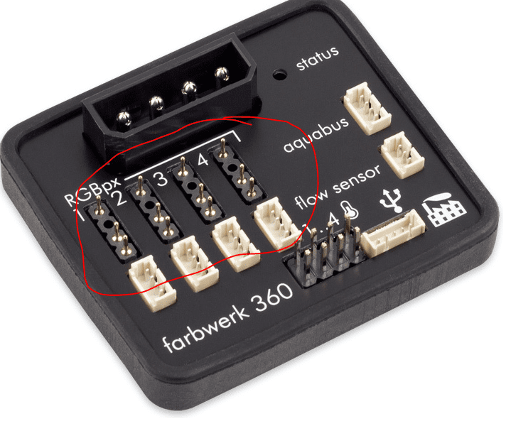

Ich hab mir für meinen kommenden Build aus Neugier mal ein Farbwerk zusätzlich zum vorhandenen Aquaero gekauft. Mal schauen was damit machbar ist. Warte aber noch drauf weil Aquacomputer grad ziemlich lange Lieferzeiten hat.

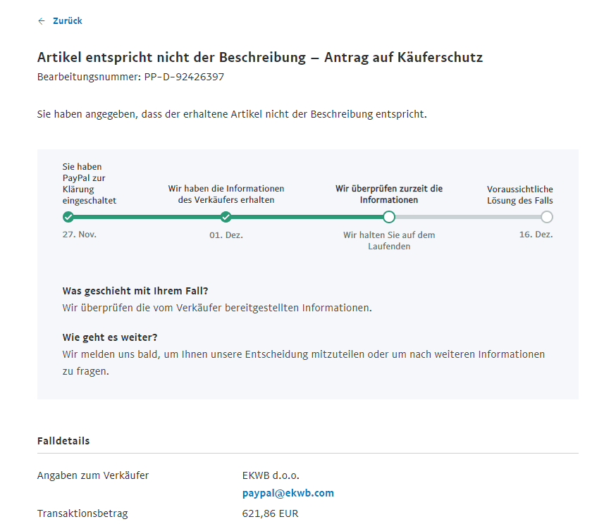

EK hat sich bei paypal gemeldet. ist nun in prüfung.
ich hoffe dass ich recht kriege und paypal mir gesonnen ist
seh ich nicht. ich hab das ohne kommunikation mit EK direkt an paypal übergeben.
Dann drücke ich die Daumen! Paypal ist ja meistens auf der Käuferseite.
🤞 mal das Beste hoffen...
