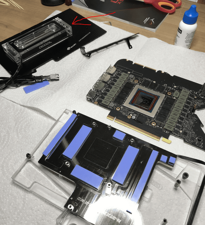

Hallo in die Runde.
Habe eine Frage an die Experten ;)
ob das Wärmeleitpad zwischen der Chiprückseite und BackPlate mit der Zeit die elektrischen Eigenschaften der dort unzähligen Kondensatoren beinflusst und somit Stabilität der Grafikkarte?
Oder gibt es hersteller, die zwischen der Chiprückseite und BackPlate standartmässig WLPad drauflegen?
Warum ich frage: heute steht die Finalisierung der WaKü Umbau meiner 3090FE: ich tendiere eher dazu doch noch WLPad auf die Chiprückseite vorzusehen

Hallo in die Runde.
Oder gibt es hersteller, die zwischen der Chiprückseite und BackPlate standartmässig WLP drauflegen?
Warum ich frage: heute steht die Finalisierung der WaKü Umbau meiner 3090FE: ich tendiere eher dazu doch noch WLP auf die Chiprückseite vorzusehen
Warum? Was soll das Pad denn an der HW machen, was WLP nicht macht?
Bei WLP ist die Gefahr sogar höher, wenn du die falsche nimmst und damit einen Kurzschluss verursachst. Die WLPads sind nicht leitend und ausreichend.
Es wird lediglich etwas Silikonöl auslaufen, das ist normal und nicht schädlich. Schützt die HW sogar vor Korrosion :d.
Also wäre besser dort WLPad vorzusehen als nicht?
Würde ja die Kühlung des Chips eher positiv beeinflussen. Vor Allem, weil ich ein RAM-WaKü auf der BackPlate vorgesehen habe...
Was steht denn in der Anleitung?
Jeder Hersteller kocht da sein eigenes Süppchen. Aquacomputer benutzt zB bei der 3080/3090 auf den Rams WLP und keine Pads.
Mach es so, wie es in der Anleitung steht.

Hallo in die Runde.

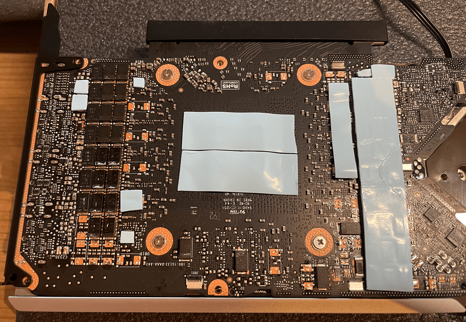

Die 3080/3090 werden verdammt heiß, daher bringt es auch etwas, die Platine von unten mit Wärmeleitpads mti der Backplate zu verbinden.
Selbst meine 3080 hat da ohne Speichermodule auf der Rückseite so viel Abwärme, dass die Backplate sehr warm wird.
Ich rate dir zudem auch noch dazu, auch da Wärmeleitpads anzubringen, wo die Anleitung des Wasserkühlers keine vorsieht, aber bei der original Nvidia Backplate welche waren.
Ja, das Bild ich hier aus dem Forum...
PS: macht es auch Sinn die Spulen mit WLPads zu versehen? Der Kühlerhersteller seieht es nicht vor...
WLPads sind temperaturtechnisch immer besser. Kannst dir gesamte Rückseite vollknallen. Warum es die meisten nicht machen: Es bringt kaum was.:d
War nicht noch die Rede davon, bei gewissen Bauteilen keine WLP zu platzieren wegen den Geräuschen? Geistert bei mir noch im Kopf herum im Bezug auf Grafikkarten Backplates.

Hallo in die Runde.
