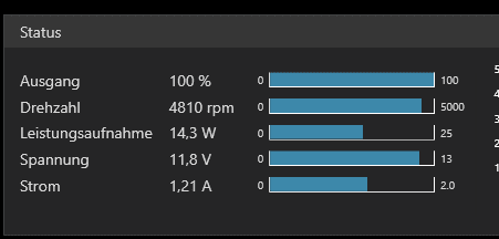

Lief jetzt die D5 NEXT jetzt mit 4700 Umdrehungen bei 100%
wichtig zu wissen ist ob sie bei 100% zwischen 4600 und 4800 RPM lief oder ob es krass weniger war. Wenn sie mit 100% Leistung zwischen 4600-4800 RPM gedreht hat, liegt Dein Problem nicht an der Pumpe und ich hoffe Du hast nicht den Durchfluss der Next genommen.
und ich habe den durchfluss vom high flow genommen ...
wenn man der Aufzeichnung glauben darf, sieht die Laufleistung sehr gut aus, das schafft keine von meinen Pumpen, auch meine jetzt verbaute läuft mit 4663 RPM auf 100% und steigt wenn das Wasser wärmer wird, auf etwas über 4700RPM. Also die Pumpe ist dem Anschein nach in Ordnung. Dein Problem ist ein anderes. Wenn Du nur die Pumpe gewechselt hast, bleibt ja nur der DFM. Möglicherweise hast hast Du ein Montagsgerät bekommen. Vielleicht klemmt der Rotor blas da mal durch der sollte leichtgängig nachlaufen.
Meine D5 macht auf 100% 4830-4850 rpm
jo eigentlich ist es egal, ob die Laufleistung bei 4600 oder bei 4800RPM liegt, dafür ist wohl der Motor verantwortlich und wenn man einen guten erwischt, bringt der eben bessere Werte. Allerdings ist die Ausbeute vernachlässigbar, denn alles über 60l/h macht den Hahn nicht fett, aber schön zu wissen das man eine gute Pumpe gekauft hat.

Die Drehzahl der Pumpe wird neben einer gewissen Serienstreuung sicherlich auch vom Widerstand beeinflusst den das Wasser im Kühlkreislauf überwinden muss.
Meine AC D5 PWM dreht bei 100% mit 4828 RPM.
Ein wenig wird sicherlich auchdie Höhe der Versorgungsspannung einen Einfluss haben, da die Toleranzen da aber nicht groß sein dürften ist dieser Einfluss sicherlich ziemlich gering.
Ich habe im Herbst umfangreiche Messungen durchgeführt und kann dies ganz klar verneinen. Die D5 hat eine Steuerelektronik, die unterschiedliche Spannungen einwandfrei ausgleicht. Die auf der Pumpe aufgedruckten 8-24 V stimmen tatsächlich.^^
Stimmt dass die mit bis 24 Volt laufen soll hatte ich völlig vergessen.
Gut zu wissen, macht dann natürlich Sinn.
