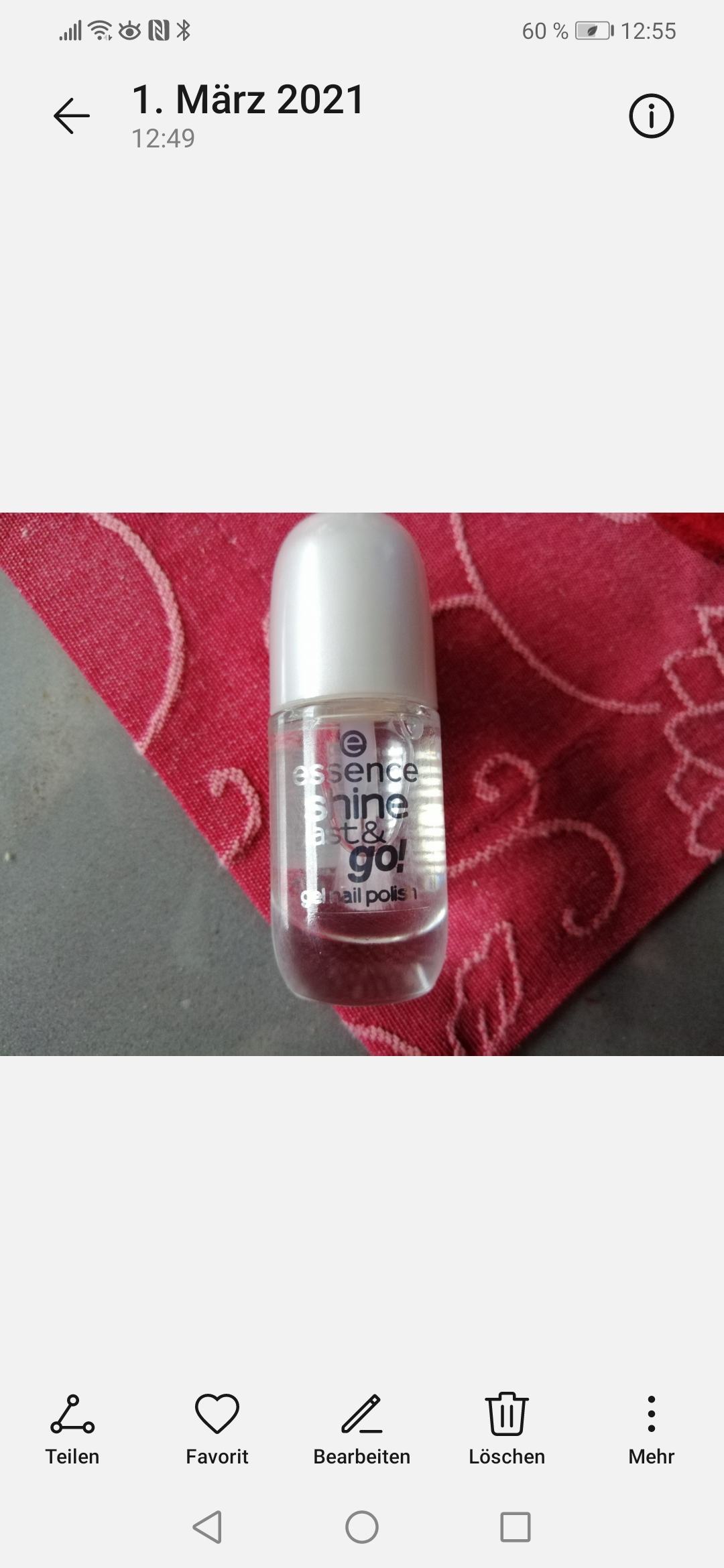

Die GPU der 3090er FTW3 möchte ich mit LM behandeln und zur Isolierung der um die GPU befindlichen SMDs hat mir meine Frau Nagellack mitgebracht, weil Isolierlack in diesen kleinen Mengen kaum erhältlich, zudem noch teurer ist.
Habt Ihr Bedenken oder andere Vorschläge?
Nagellack? Wow, kreativ jedenfalls von Dir.😄
Bei LM braucht man an sich gar keine Isolierung, da man sehr geringe Mengen nutzt. Und das, was vom Kühler rausgedrückt wird, ist so viskos, da gelangt nichts auf andere Bauteile.
Isolierung würd ich generell nicht machen, wenn nicht wirklich nötig, da Isolierung auch immer Wärmeisolierung bedeutet und damit wärmere Bauteile.
Nagellack wird schon sehr lang dafür genommen.
Würde ich mich nicht immer 100% drauf verlassen. Geköpfte CPUs und GPUs habe ich eigentlich immer rundum isoliert und ist auch so die Regel bei den meisten.
Das wird den kleinen SMD-Kondis komplett egal sein ;)
Bei meiner CPU hatte ich schwarzen Nagellack genommen :geek:
Das sind derart kleine Mengen, die können gar nicht abtropfen. Hab ich schon bei zig Notebooks und bei einem 8700K gemacht.
Aber wer Angst hat, klar der kann es isolieren. Ob Nagellack aber dafür korrekt ist, mag ich bezweifeln.
Klaro, aber wenn man einmal mit isolieren anfängt, macht man den ganzen Bereich um den jeweiligen Chip, um Leiterbahnen zu schützen. Sonst kann man die sinnlose Arbeit erst recht sein lassen.:fresse2:

Nagellack wird schon seit eh und je dafür benutzt. Ob sexy Rot oder grufti Schwarz. Hauptsache ohne Metallsplitter. ;)
Ist im Übrigen sinnvoll. Erinnere mich an Zeiten wo Kollegen Arctic Silver auf die GPU geschmiert haben und die GPU über den Jordan gegangen ist. 😃
Äh, da ist doch sowieso Lötstopplack.
Ich nutze auch schon immer zum Isolieren meine Cpus und Gpus Nagellack . Und das klappt wunderbar . Und immer schön auf das Anpressbild achten

Isolieren würde immer, zur Sicherheit. Nicht immer ist Lötstopplack drauf und wenn, ist er durch das Die-Putzen mit Alkohol oder Aceton eventuell entfernt.
Besser haben statt brauchen, lautet hier die Devise.

Nagellack hat andere Kriterien zu erfüllen als eine isolierende Schicht auf Metallen. Gerade in Sachen Hitze, die Beständigkeit und Aushärten. So kenne ich das von meiner Freundin. Selber durfte ich nie Nagellack ausprobieren.
Aber wie gesagt, brauchen tut man es bei FM
überhaupt nicht. Von daher zu viel Gedanken sollte man sich darum nicht machen.:d
Schaden tut es ja nicht, ich würde da immer auf Nummer sicher gehen.
Hab schon vertikal verbaute GPUs gesehen wo dann doch irgendwann mal was passiert ist. Muss ja nur minimal was hervorstehen und schwupps hast den kurzen.
Wie gesagt, bei LM passiert das nicht. Bei metallischer WLP gebe ich dir dagegen recht.
Äh, Lötstopplack ist immer drauf. Und wenn du den mit Alkohol/Aceton weggeputzt bekommst, kannst meine RTX 3080 abholen als Geschenk.
Man kann auch Koptonband nehmen. Dort wo der Nagellack hin soll wird es auch niemals so warm , sodass der Nagellack schmilzen könnte. Man könnte auch Uv aushärten Gel Nagellack nehmen. Dann braucht Ihr aber so ein Uv teil vom man die Hand rein halten kann. Bzw wo die Gpu oder Cpu reinpasst . Ich selber nutze Lm schon mehr als 4 jahre , und hatte noch nie ein Problem. Am anfang bleibt immer ein komisches Bauchgefühl . Das vergeht aber mit der Zeit , bei regelmässiger anwendung . Ist ja auch nicht so , das man es wöchendlich wechseln oder Kontrollieren müsste .
Alles UV härtende ist auf Dauer nicht thermostabil und bröselt bald.
Wieso so kompliziert wenn es ohne alles, oder mit günstigem 1,29 Euro Klarlack/ Nagelhärter aus dem Drogerriemarkt geht.
Einfacher geht es nicht, wer sich dennoch nicht sicher ist, der soll traditionell bei WLP bleiben. Für den normal Nutzer ist da soviel Unterschied auch nicht .
