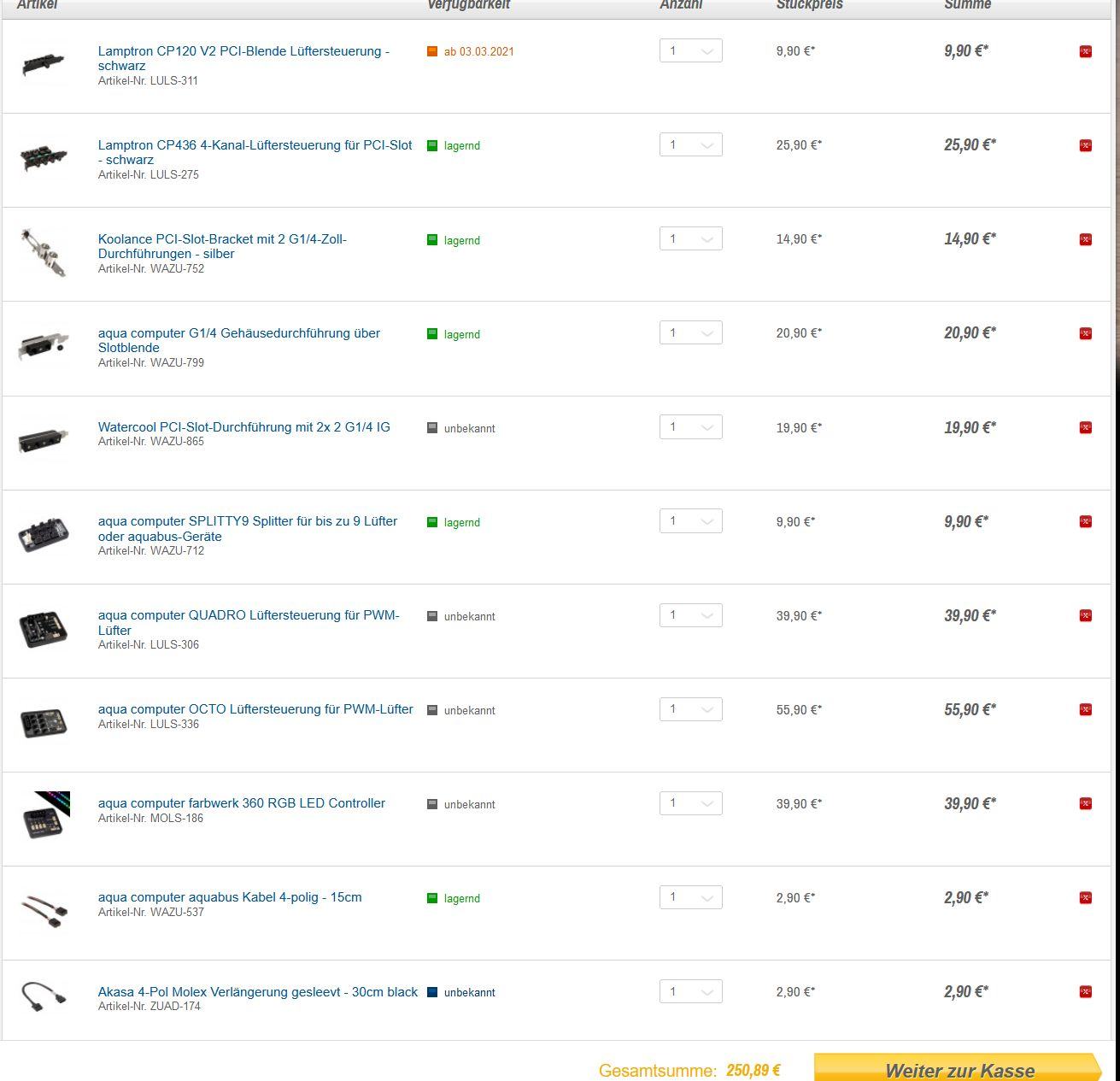

Das war mein Plan.
1x Lüftersteuerung in Slotblende mit je;
1x Ausgang für (4x200mm) mm MoRa,
1x Ausgang Lüfter Heck (1x140mm),
1x Ausgang Lüfter Top (3x140mm),
1x Ausgang Lüfter Front (3x140mm).
Jetzt habe ich allerdings am Case bereits ein 4+3 Pin Hub welcher via Sata am NT hängt, dazu den Splitty9 active über Molex am NT
p.s. Bild 3+4 sind von @***** und BIld 5 von @Youngtimer

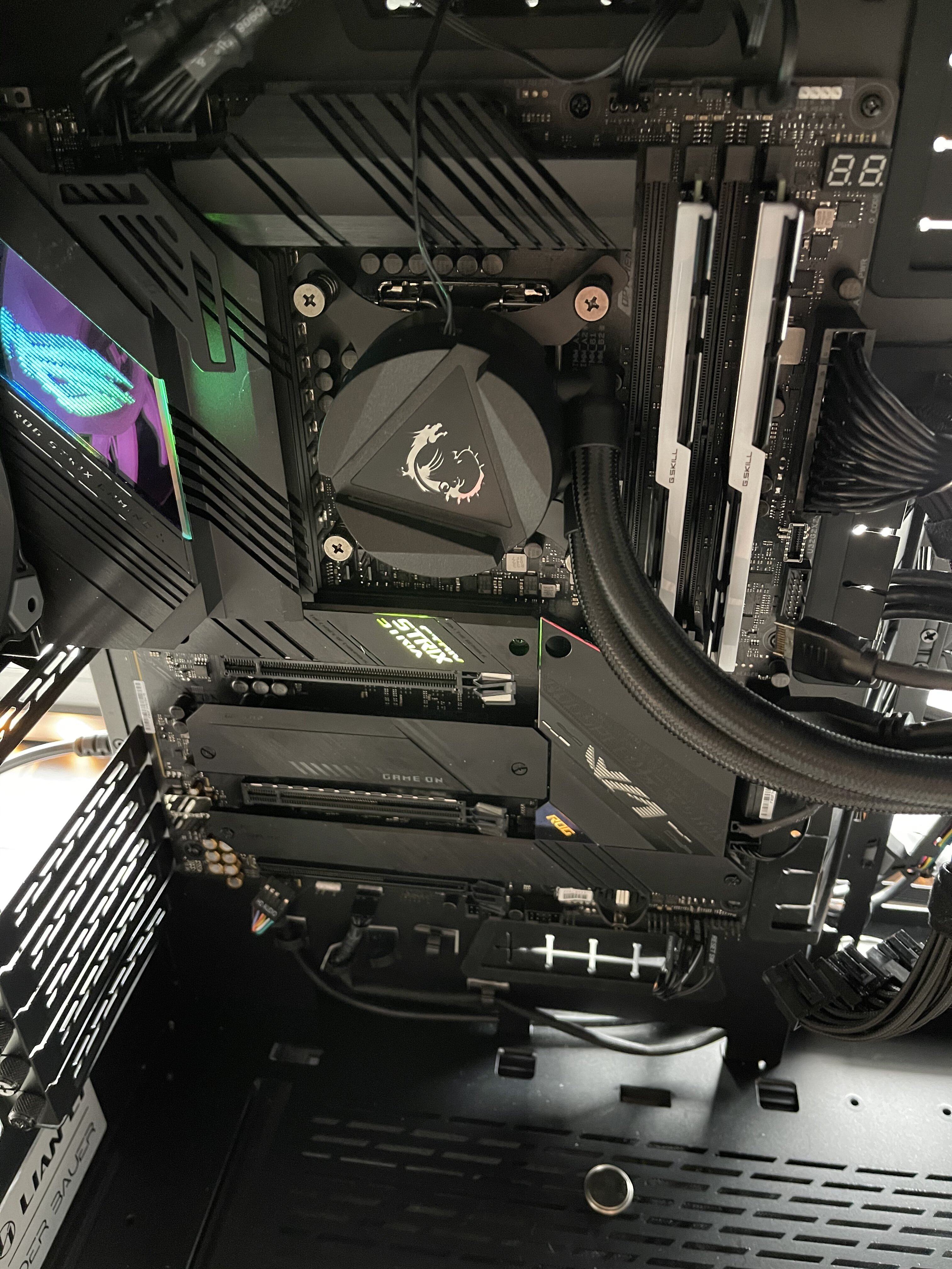

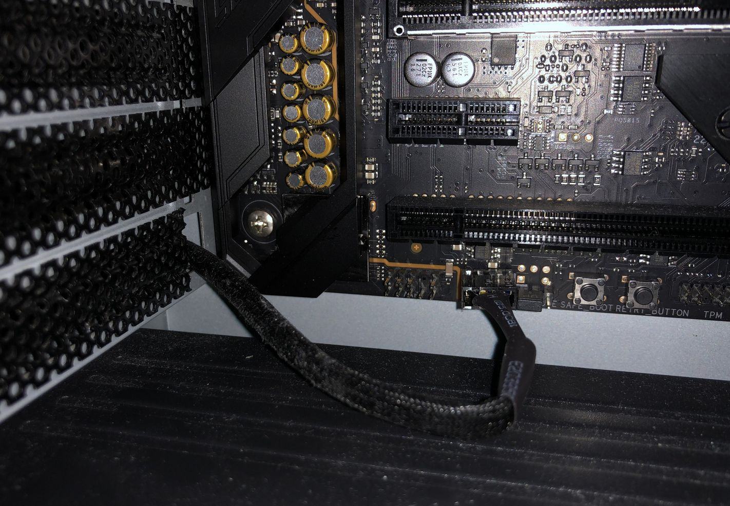

Mein PC startet jetzt nicht mehr... gestern die WaKü ausgebaut und die AIO montiert. Heute früh startet einfach nix mehr. Die AURASync Leuchtstreifen am Mainboard leuchten dauerhaft im Standby (auch jetzt), wenn ich auf den Power Button drücke bekomme ich aber zero Reaktion...
Habe such versucht mit einem Schraubenzieher die beiden Power Button Pins zu überbrücken, Kabel Stecken alle, keine Flüssigkeit auf dem Mainboard, etc..
Irgendwelche Ideen?
Irgendwelche Ideen?
Gibt es eine Meldung vom Mainboard? Piepser oder Code? Wenn ja, was sagt der?
CMOS Reset durchgeführt?
Könnte sein, dass du beim Ausbauen die CPU aus dem Sockel verrückt hast? Bei Intel eher unwahrscheinlich bei AMD möglich.
Einmal alles ab, CPU rein und raus. Eventuell hat sich da etwas gelockert, sitzt falsch.
AIO nicht richtig festgezogen? CPU brauchen eine gewissen Andruck um vernünftigen Kontakt zu machen.
Kabel alle drin? CPU Power 4Pin oder 8Pin drin? RAM sitzt richtig?
Irgendetwas vergessen einzustecken? Ein Stecker locker? Läuft die GPU an oder bewegt sich da auch nichts?
GPU ist ausgebaut, da sie keinen Kühler mehr hat, benutze die Intel Prozessor GPU
Gestern nach dem Ausbau der WaKü lief es problemlos für mehrere Stunden noch
Stromkabel stecken, (3 Stück), 2x RAM, 1x nvme SSD, sowie CPU+ AIO
Ich brauche den Rechner für die Arbeit, bin erstmal zum Macbook zurückgewechselt aber meine Daten sind halt alle auf dem Rechner...
Ohne CPU bekommt er einen Error nicht immer akustisch jedoch läuft der PC an.
War die igpu im Bios aktiviert?

Siehe oben. CMOS?
Ohne CPU muss es einen Error geben.
Batterie entfernt, CMOS Reset button gedrückt, einfach null Reaktion
Die aurasync leuchtstreifen auf dem Mainboard leuchten, aber es startet nix
Sobald Strom vom NT kommt leuchtet das MB, hat nichts zu bedeuten.
Alternative ne alte Ersatzgrafikkarte anstecken?
Die Leuchten auch wenn nur Strom an ist 😉
Ich würde Mal alle Kabel abziehen und mit den Stromkabeln (ATX/CPU) versuchen (sowie 1 ramriegel raus)
Es hat schon eine gewisse Faszination, wie man sukzessive alles immer schlimmer machen kann :censored:
Ich würde auch alles noch einmal auseinander bauen, nochmal lange CMOS reseten. CPU neu einsetzen, RAM nur mal einen Riegel. Am besten mal lose auf dem Tisch aufbauen und wirklich nur das nötigste dran.
