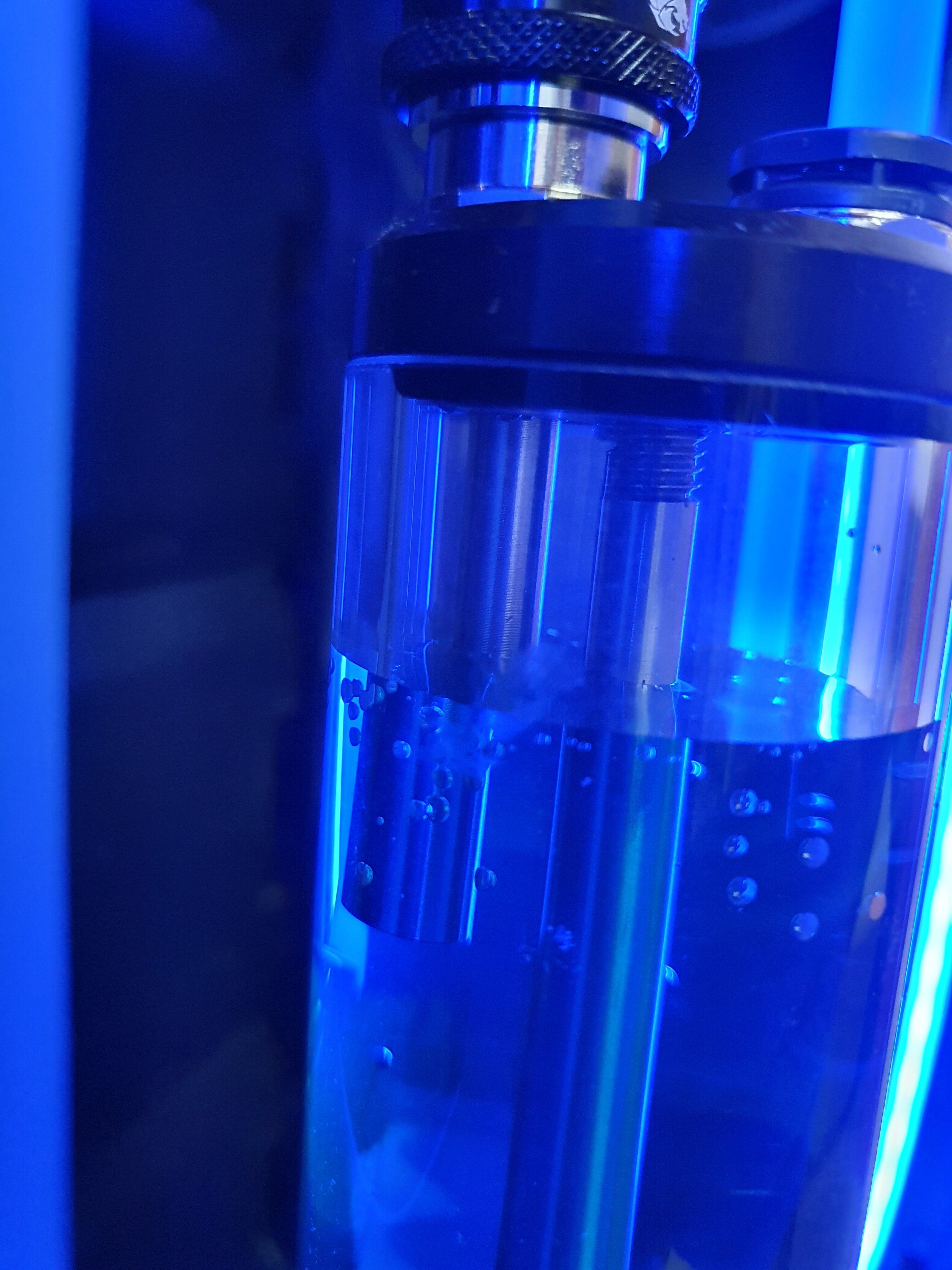

Wenn du so eine hohen Durchfluss fahren willst wird dir allein ein grössere AGB auch nicht viel bringen weil IN und OUT unten im Boden einfach zu nahe zusammen sind, deswegen wirst du immer etwas Luft im System haben.
Mit einem Steigrohr von oben also Wasser IN und OUT unten wirst da nur ruhe reinkriegen :-) war bei mir genauso.
https://www.amazon.de/gp/product/B00UGITI90/ref=ppx_yo_dt_b_asin_title_o09_s00?ie=UTF8&psc=1
Sowas oben durch den Deckel danach hast du ruhe.
Oder den Multiportdeckel nehmen und oben den Zugang, jedoch weiss ich dann nicht wie das mit der Pumpe läuft beim Befüllen
Ganz einfach, da sind ja 2 Zugänge von oben.
Naja irgenwann müsste die Luft ja mal raus sein, dann sollte das ja keine Rolle mehr spielen.
Leider nicht, weil etwas Luft bildet sich immer im Kreislauf durch aufwärmen und abkühlen.
Ah echt, dann bin ich ja froh einen MutliPort Deckel zu haben.
Dachte zuerst das wäre sogar eher schädlich für Luftblasen aber damit sogar das richtige gemacht
