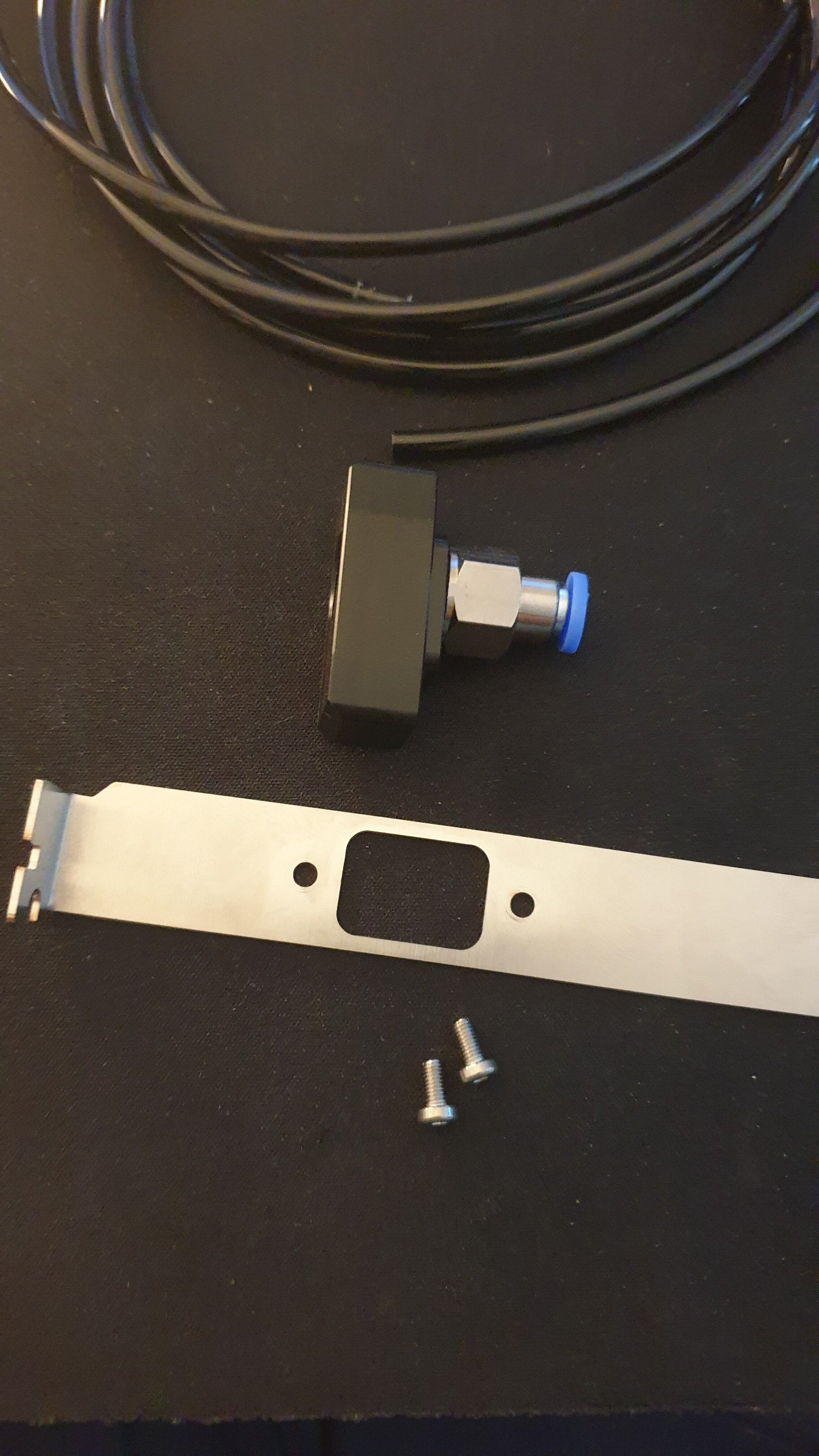

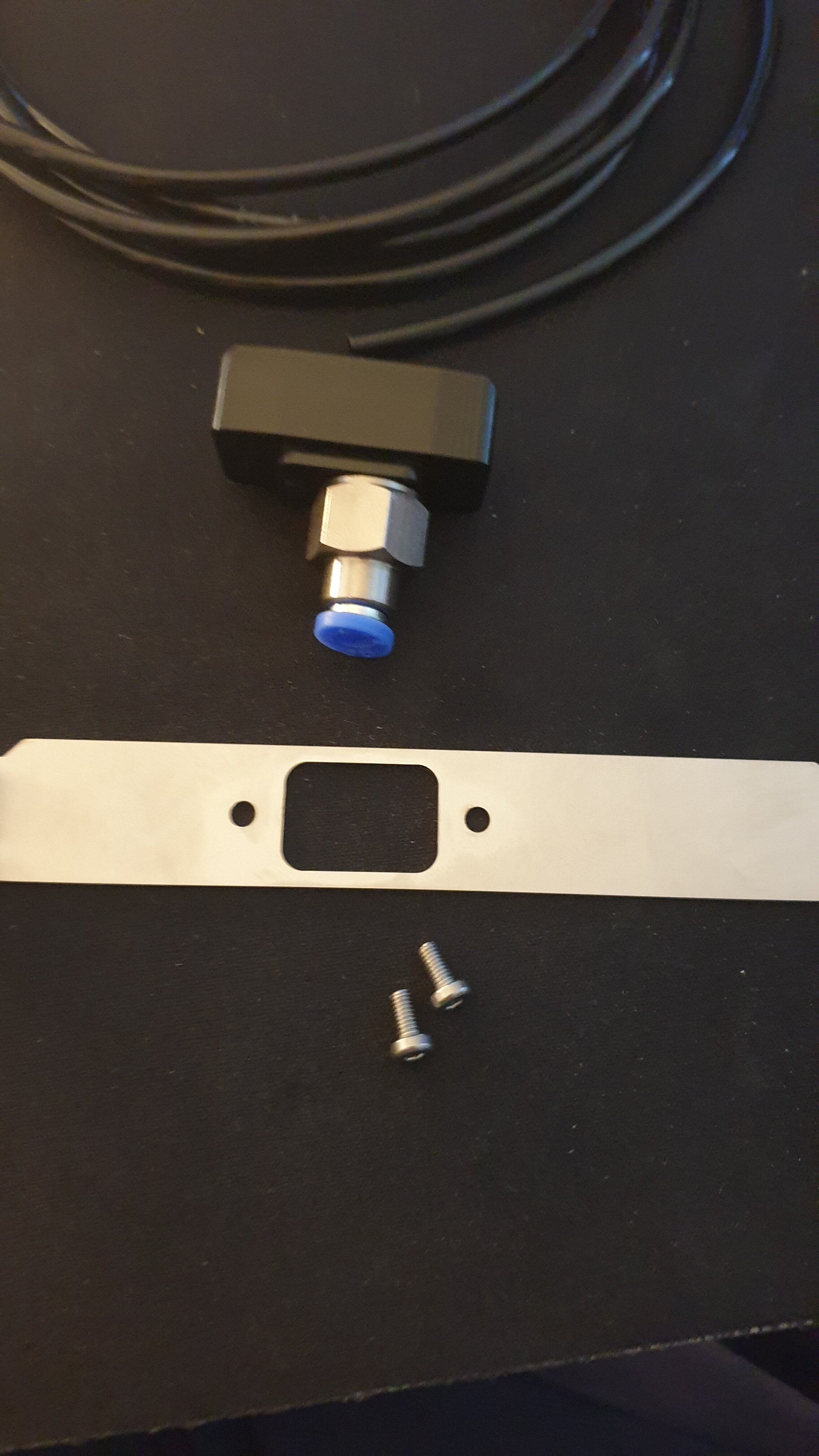

@Tundor @Ickewars Leakshield mit Blende ist da, werde die Blende gleich erstmal zerlegen und schauen ob ich da mit dem Dremel dran kann.
Scheint aber nur ein normaler Push-in Fitting zu sein.
Die Blende hat keine haltende Funktion für den Mechanismus wie bei der Watercool Slotdurchführung, von daher kann man da viel modden, Schrauben, was auch immer.
