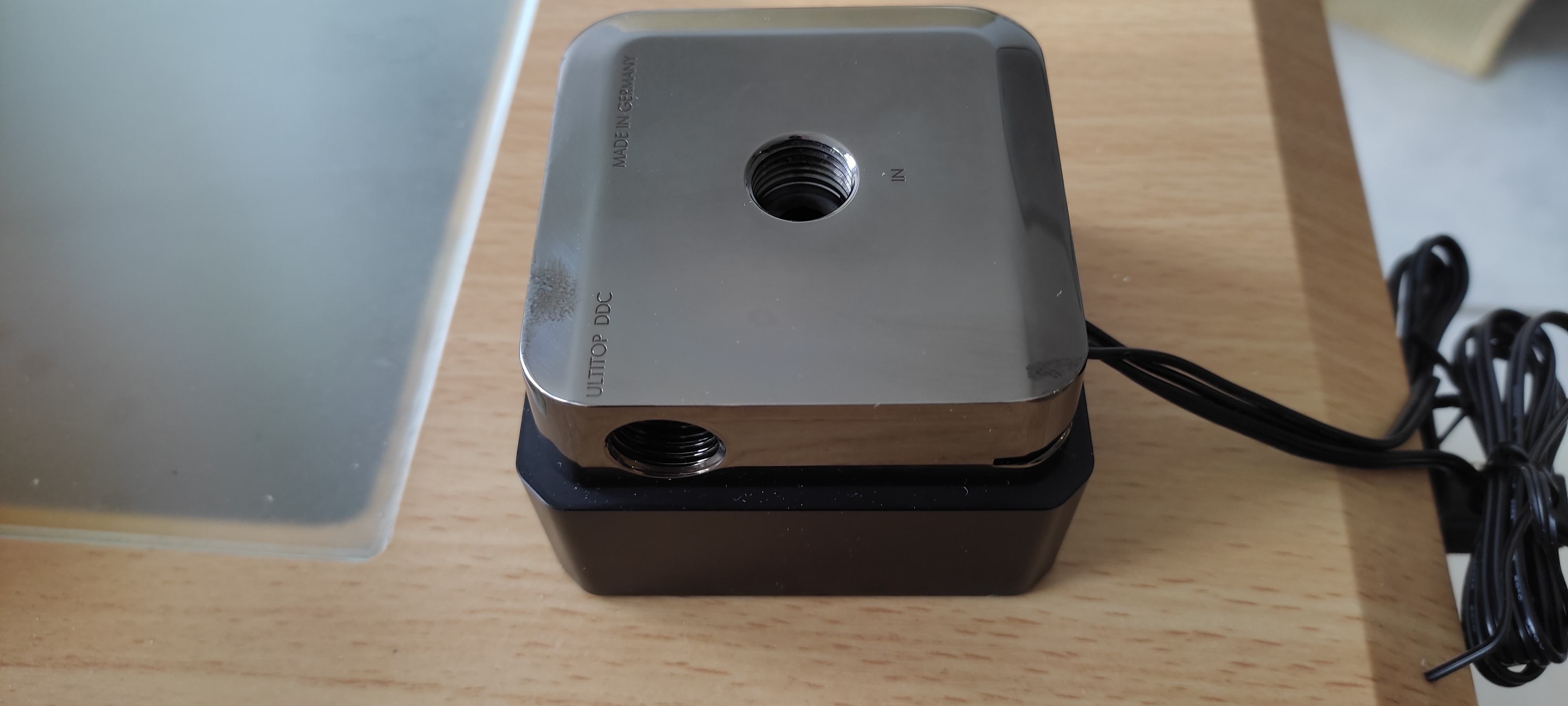

Gewichte Messingdeckel
Das Phobya DDC-Single-Top wiegt 640g. Wenn du nicht drauf bestehst, baue ich es nicht zum Wiegen ab, habe kein Foto auf de Waage. Ist jetzt aber auch kein Akt, da unbefüllt.
Aber mies produziert. Viele Kanten, die nicht schön rausgearbeitet sind, zu lange Gewinde, alles schief und krumm.
War meiner nicht. Den habe ich viele, viele Jahre lang behalten, weil es kein Produkt mit vergleichbaren Eigenschaften gab. Da ich nun einen Aquacomputer Ultitube D5 nutze, habe ich das Teil aber verkauft.
Meiner ist auch top gearbeitet. Einziger kleiner Mangel: Die Beschriftung für In und Out ist vertauscht bei den seitlichen Gewinden.

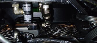

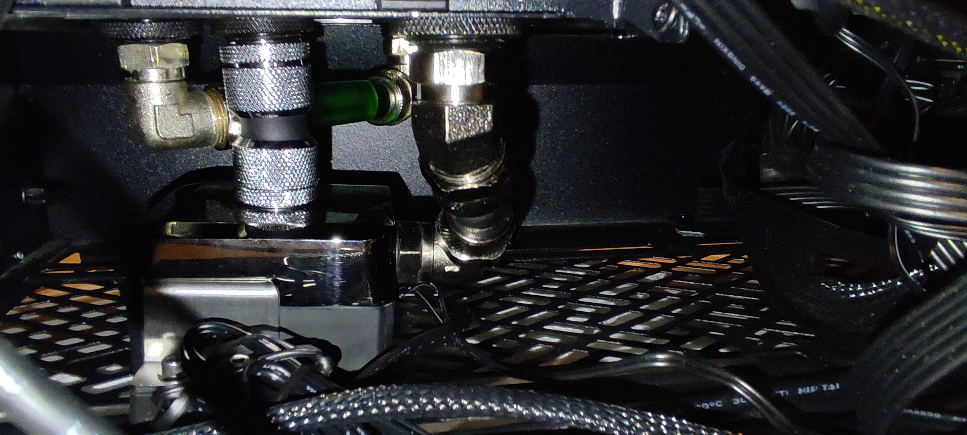

Habe heute die Pumpen getauscht Aquastream raus und EK DDC 4.2 PWM rein. Dachte ich gewinne etwas Platz aber die DDC ist doch nicht so klein ... musste sogar am Ende auf den EK Quantum Kühlerboden verzichten da mir paar mm gefehlt haben. Aufjedenfall passt das AC TOP auf den EK Quantum, das Quantum ist halt etwas größer. Nur die Dämpferfüße kann man dann nicht mehr einbauen vom AC Top.
Da ich dann den Kühlerboden doch nicht verwenden konnte, konnte ich allerdings die Dämpferfüße im Anschluss mit dem Standardboden testen. Muss sagen die sind echt top, die Pumpe ist bei 1800 rpm nicht hörbar. Evtl. stopfe irgendwie beim nächsten Umbau noch was drunter, aber wird echt schwierig. Habe die Verbindungen schon so stark gekürzt wie möglich. Vielleicht mit ner festen Verbindung nach oben aber dann würde ja die Pumpe die Vibration nach oben übertragen (wobei sie das mit dem kurzen, starren Schlauchstück wohl eh macht.) Schläuche muss ich eh nochmal tauschen hatte nicht mehr genug Fittings. o_O

wenn Du die DDC nicht direkt unter dem Schott verbaust kannst Du da auch 2x 90° Winkel benutzen, dann sollte das auch mit der Höhe hinhauen. Scheint ja unsichtbar verbaut zu sein. Würde wohl auch bei dem druckseitigen Anschluss besser gehen wenn da ein paar cm Schlauch dazwischen wären
Na ja, bei 1800 Umdrehungen sollte die DDC immer unhörbar sein, außer man hat wirklich Ranz erwischt. Lustig wird es, wenn das dann durch das Drehzahlband so bleibt.
Mit 2 x 90° habe ich probiert, aber das benötigte wegen der Winkel am Ende mehr Abstand vom Schott. 2 x 45° habe ich auch probiert aber das war noch schlimmer. Irgendwie blöd das der Eingang oben ist, bei der Aquastream war er vorne und nach Kippen der Ausgang seitlich.
Hmm ja nun läuft sie mit 2200 das hört man auch nicht (wohl auch ne gute Frequenz), beziehungsweise man hört es in beiden Fällen wenn man genau hinhört. Aber es ist so leise das es nicht stört. Naja gut dafür das die mit nur 2 solchen Gummipuffern auf dem unteren Gitter aufliegt finde ich das gut, sonst habe ich da immer irgendwelchen Schaumstoff (weicher als das Schoggy) drunter.
Es gibt schon Deckel für die DDC mit zwei seitlich Abgängen, wie es auch beim originalen Deckel der Fall ist. Das ist dann ein eingebauter Winkel. Den wollte man hier wohl aus Leistungsgründen sparen. Ich bin ganz froh, dass mein alter Acryldeckel diese Optionen bietet.
...bei der Aquastream war er vorne und nach Kippen der Ausgang seitlich.
bei der AS fand ich es immer blöd dass er vorne war, da man sowieso den AGB oben drüber montieren sollte. Ich hätte die Anschlüsse am liebsten immer andersherum gehabt.
Du musst sie natürlich entsprechend seitlich versetzen und am besten 10 cm Schlauch oder so dazwischen, der gleicht den Höheunterschied aus. Sieht natürlich entsprechend aus, aber dieses kurze Schläuchlein was Du verbaut hast hat natürlich kaum Spiel und ist bestimmt auch auf Spannung. Würde mich auch nicht wundern wenn das Vibrationen aufs Case überträgt, je nachdem wie starr der Schlauch ist.
Ja das mit den Vibrationen befürchte ich auch, ist ja fast wie wenn man sie direkt fest verbindet. Hmm ja mit einem größeren Versatz könnte es klappen, Platz habe ich ja noch zur Seite, werde ich wohl mal testen beim nächsten Umbau. GPU Halterung muss eh noch rein daher wird bald wieder gewerkelt. :d
deswegen meinte ich ja die 2x 90°, dann spielt quasi die Höhe keine Rolle mehr und durch den Schlauch könntest Du auch den 45° Winkel einsparen. Geht ja auch blöd zu bauen wenn alles so kurz ist. Auch könntest dann Deinen Kühlerboden verwenden, nur wird der Schlauch halt definitiv nicht gerade werden, für die "Monks" unter uns. Ist halt die Frage was wichtiger ist, Optik oder Funktionalität?
Naja da es eh im nicht sichtbaren Bereich verbaut ist, wäre Optik jetzt eh nicht so wichtig. Ich mein läuft jetzt auch so gut aber wenn ich es noch besser dämmen/kühlen kann wieso nicht, werde es aufjedenfall mal testen.
