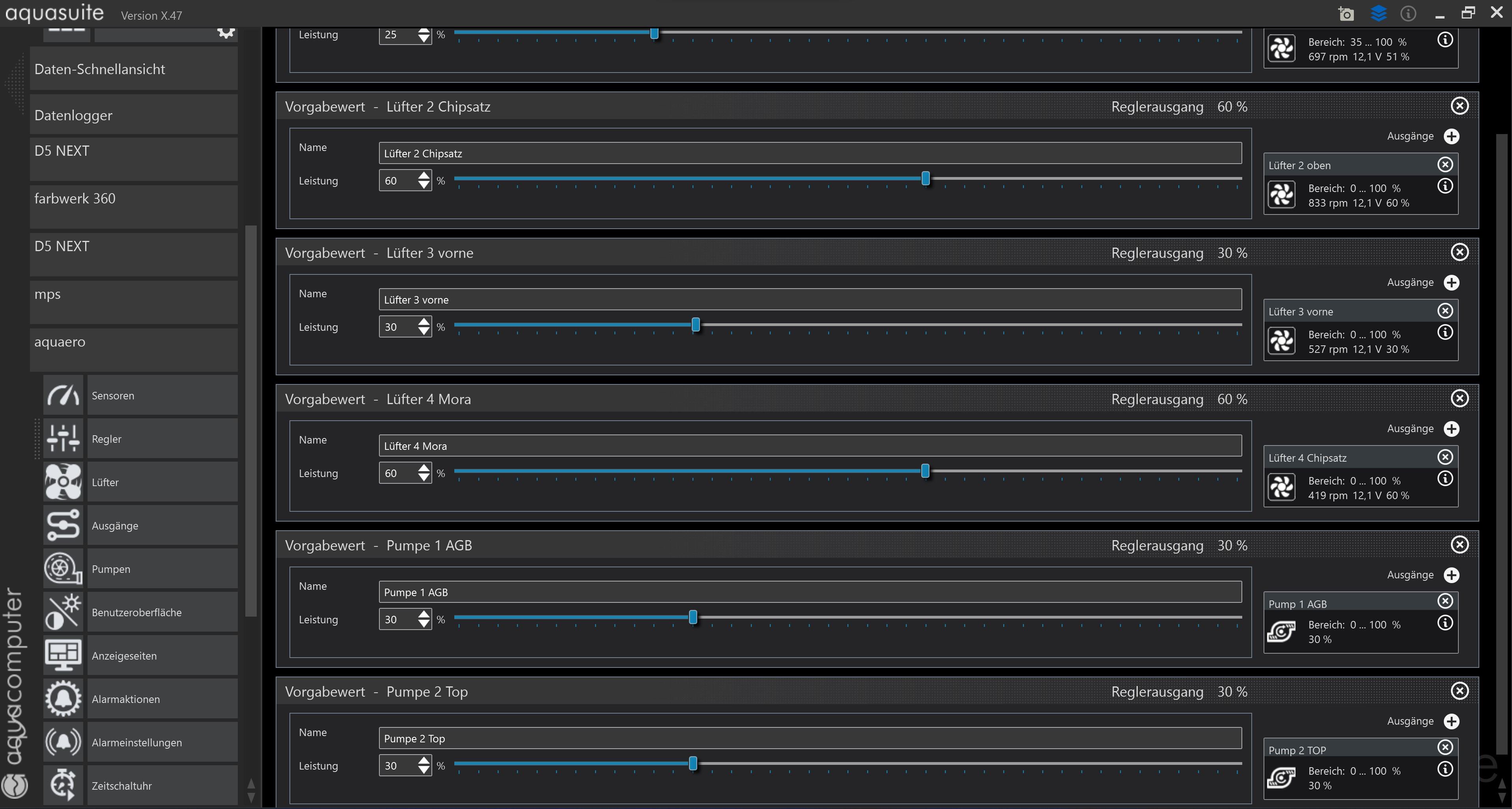

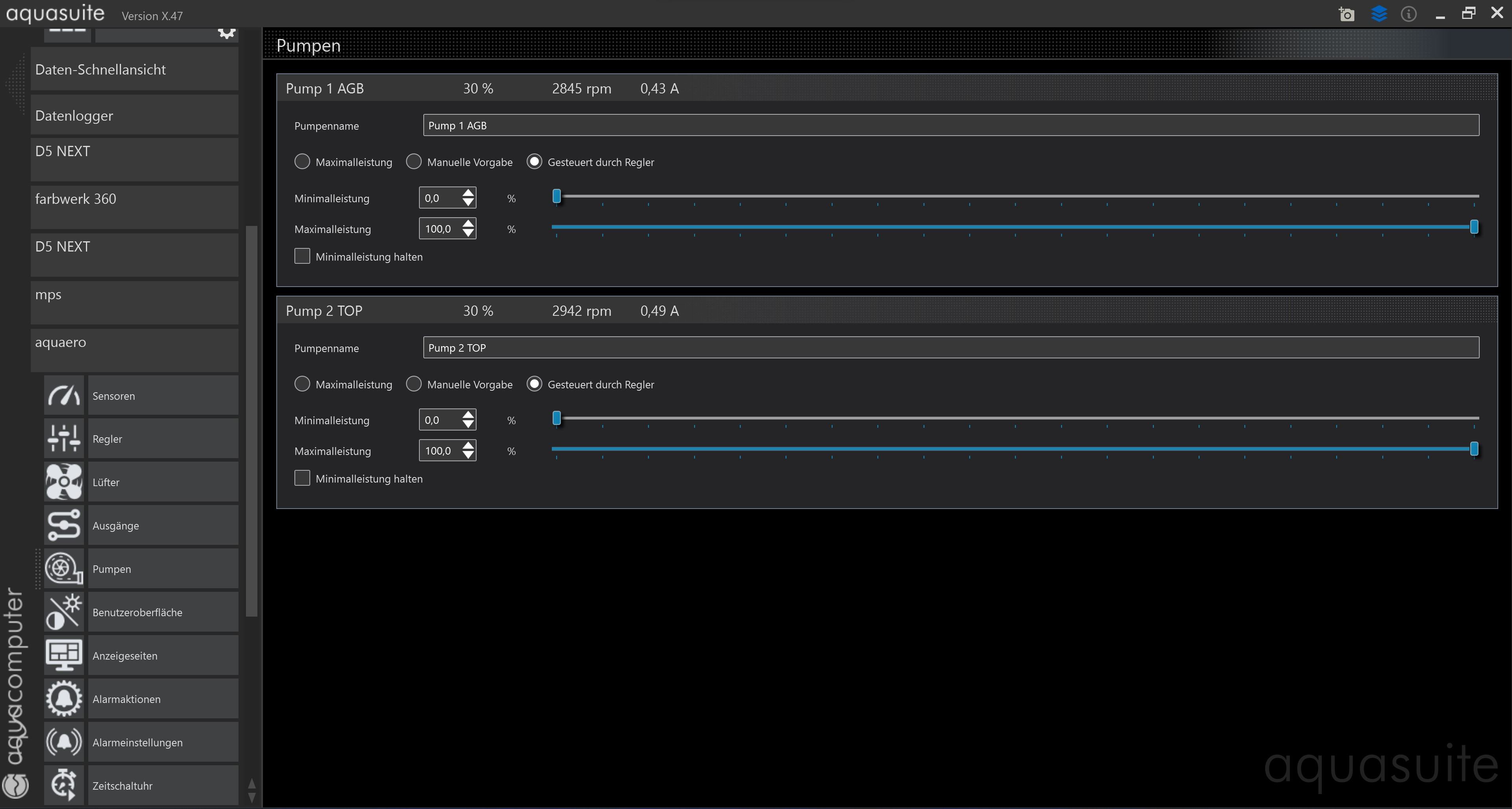

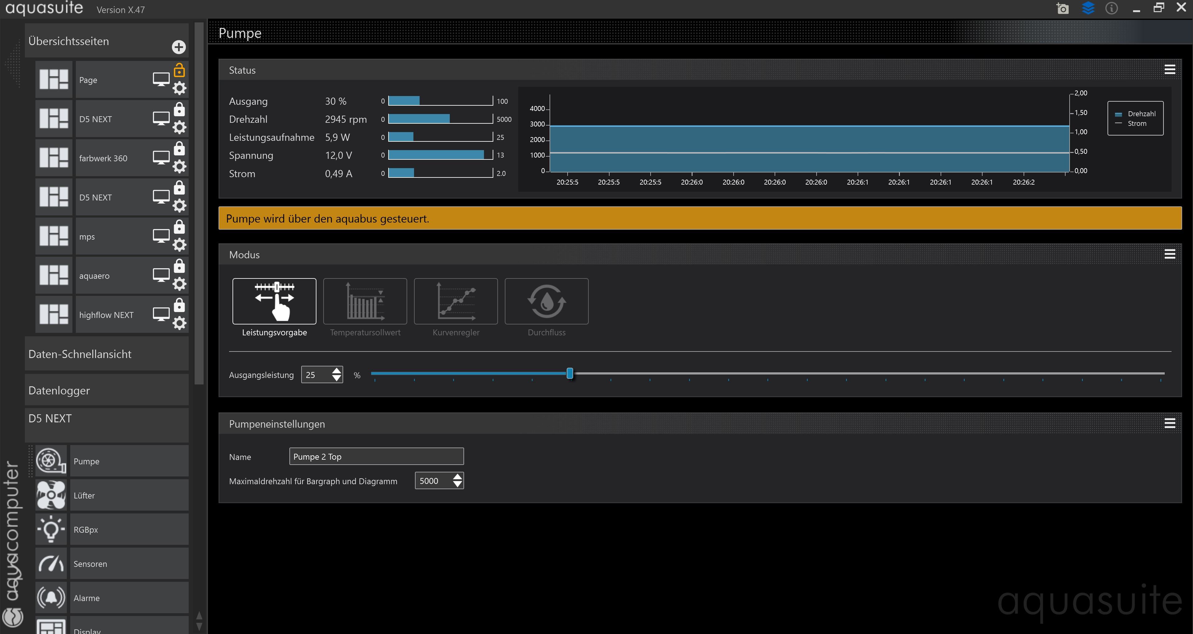

Kann man die D5N nicht via Aquabus koppeln ? Dann wären doch die USB Kabel überflüssig
@ILoveTattoo
Doch natürlich. Dann taucht sie als Pumpe des AE auf. Allerdings geht dann auch der RGBx bzw. Lüfteranschluss verloren. Deswegen ist USB die bessere Option.
Ah oki . Soweit habe ich mich mit meiner next nicht auseinander gesetzt
so sehe das aus wenn sie im Aquabus läuft, dann kann sie auch über das AE gesteuert werden. Ohne Bus also nur mit USB, kann sie nur im AE über sich selbst gesteuert werden. Meine ich, weiß es aber nicht ganz genau, nie drauf geachtet. Bei mir läuft beides Bus und USB. Das rechte Bild zeigt die Pumpe wenn sie nur über USB gesteuert wird ohne den gelben Hinweis.

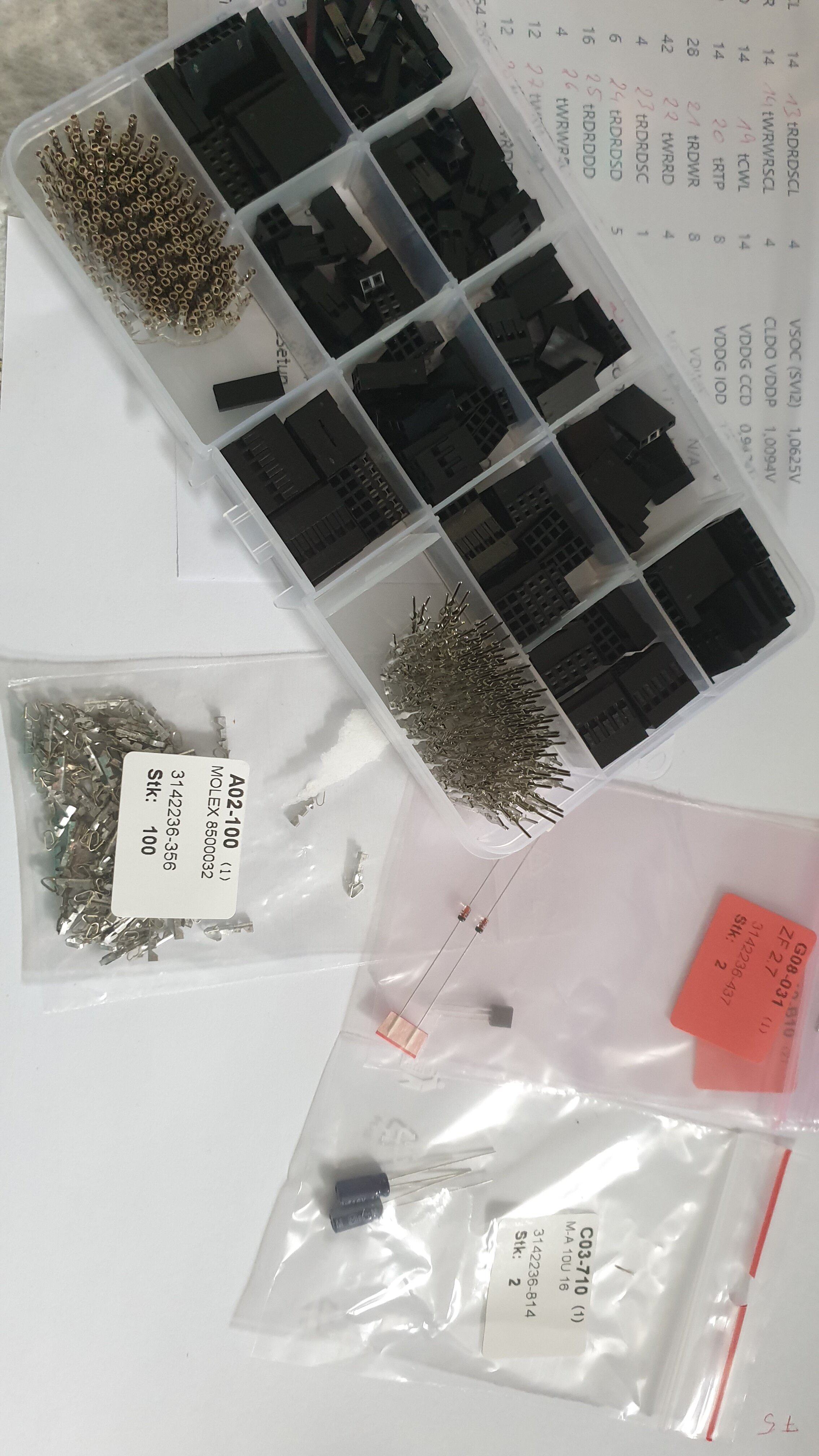

@0 8 15 User die Teile sind angekommen.
Elko, radial, 10 μF, 16 V, RM 2,0, 85°C, 2000h, 20%
ZF 2,7 Zenerdiode, 2,7 V, 0,5 W, DO-35
2N 3904 Bipolartransistor, NPN, 40V, 0,2A, 0,5W, TO-92
Fehlen nur noch Stecker, Kabel und ne billige Crimpzange.

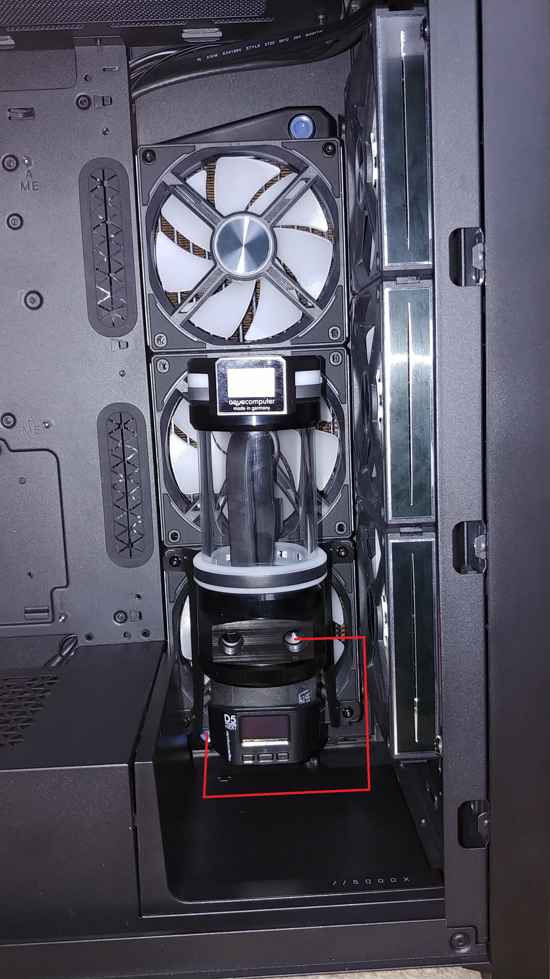

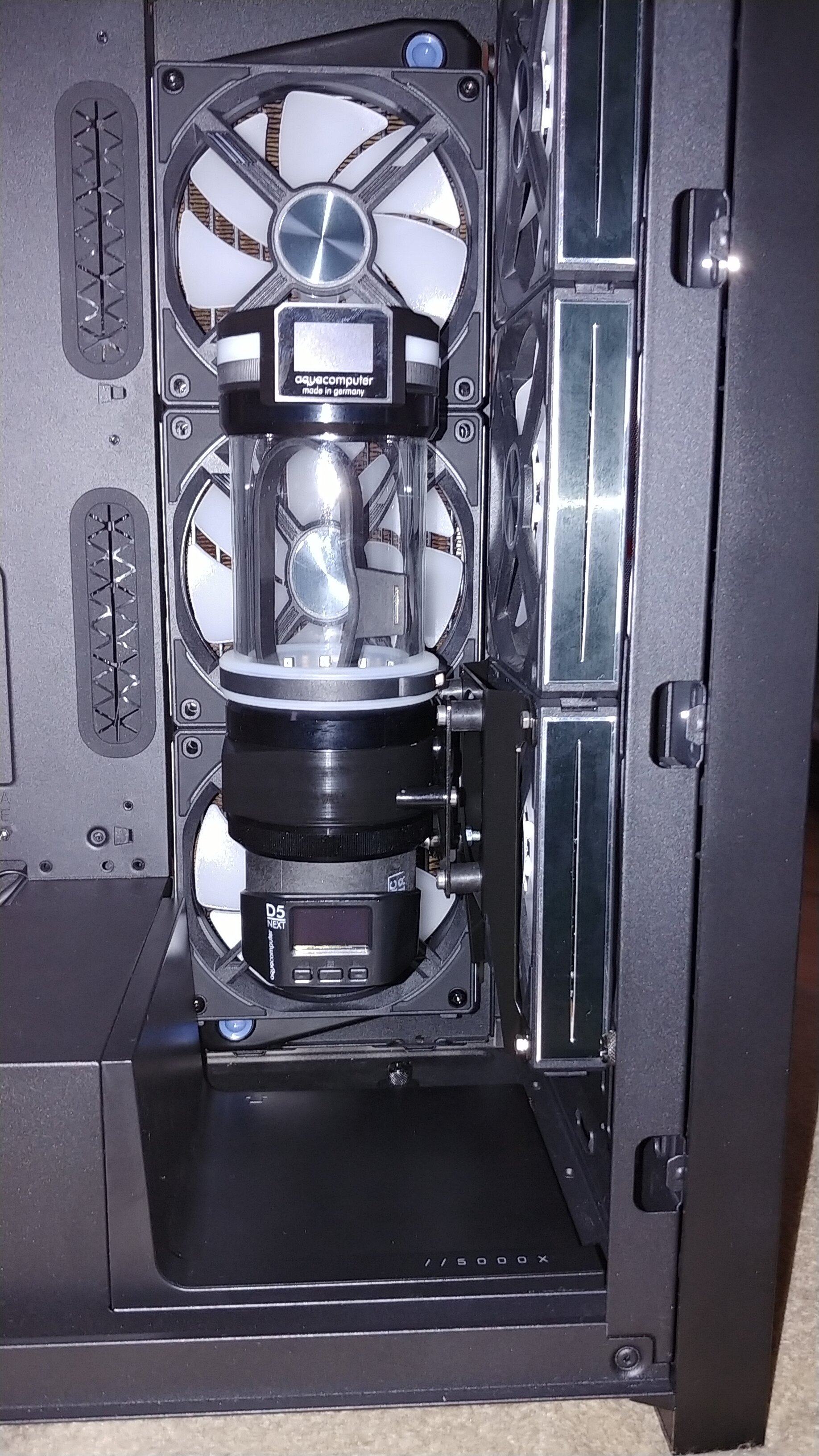

Brauch mal Eure Meinung.
Vorne oder Seite ?

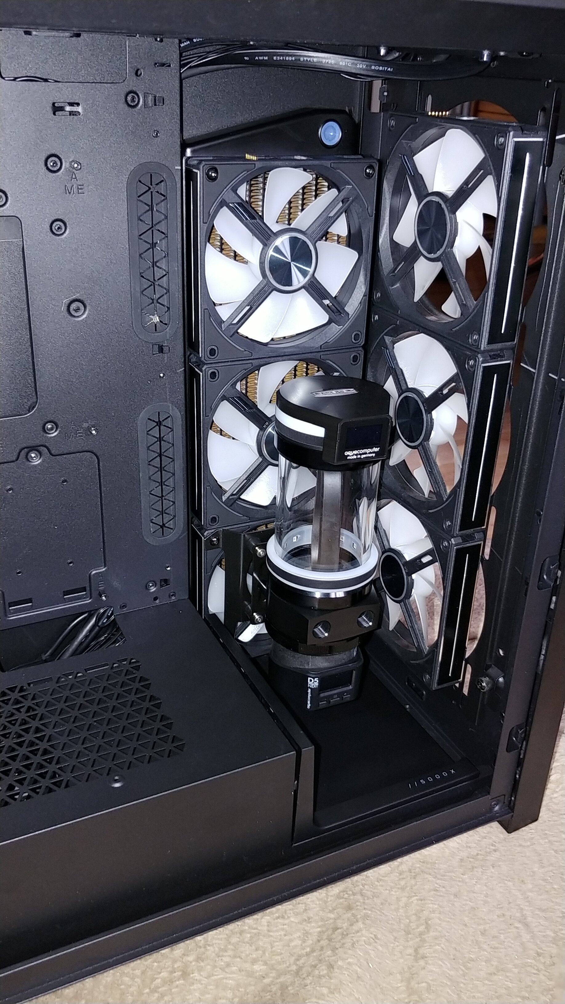

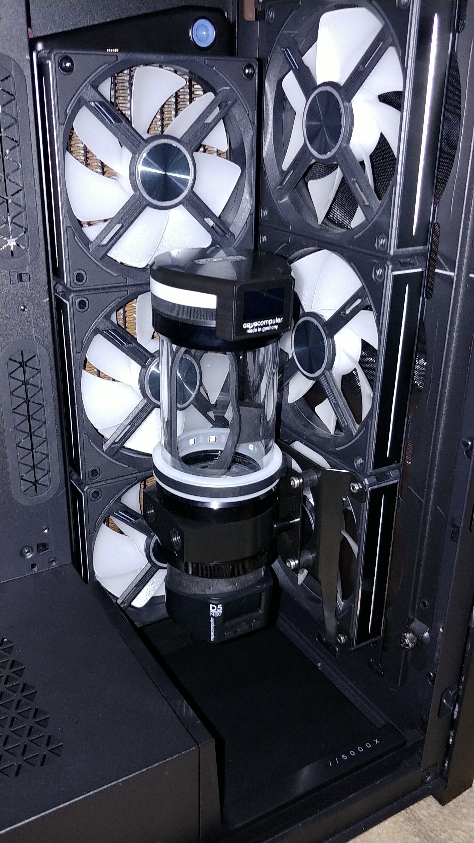

Seite, dann kommst du einfacher an die Verschraubung falls das ganze mal ab oder nachgezogen werden muss.
Ist das die 100er Tube? Sieht so winzig aus.
Ha Ha sehr witzig . Ne Paint zur Orientierung wo die Tube hin muss.

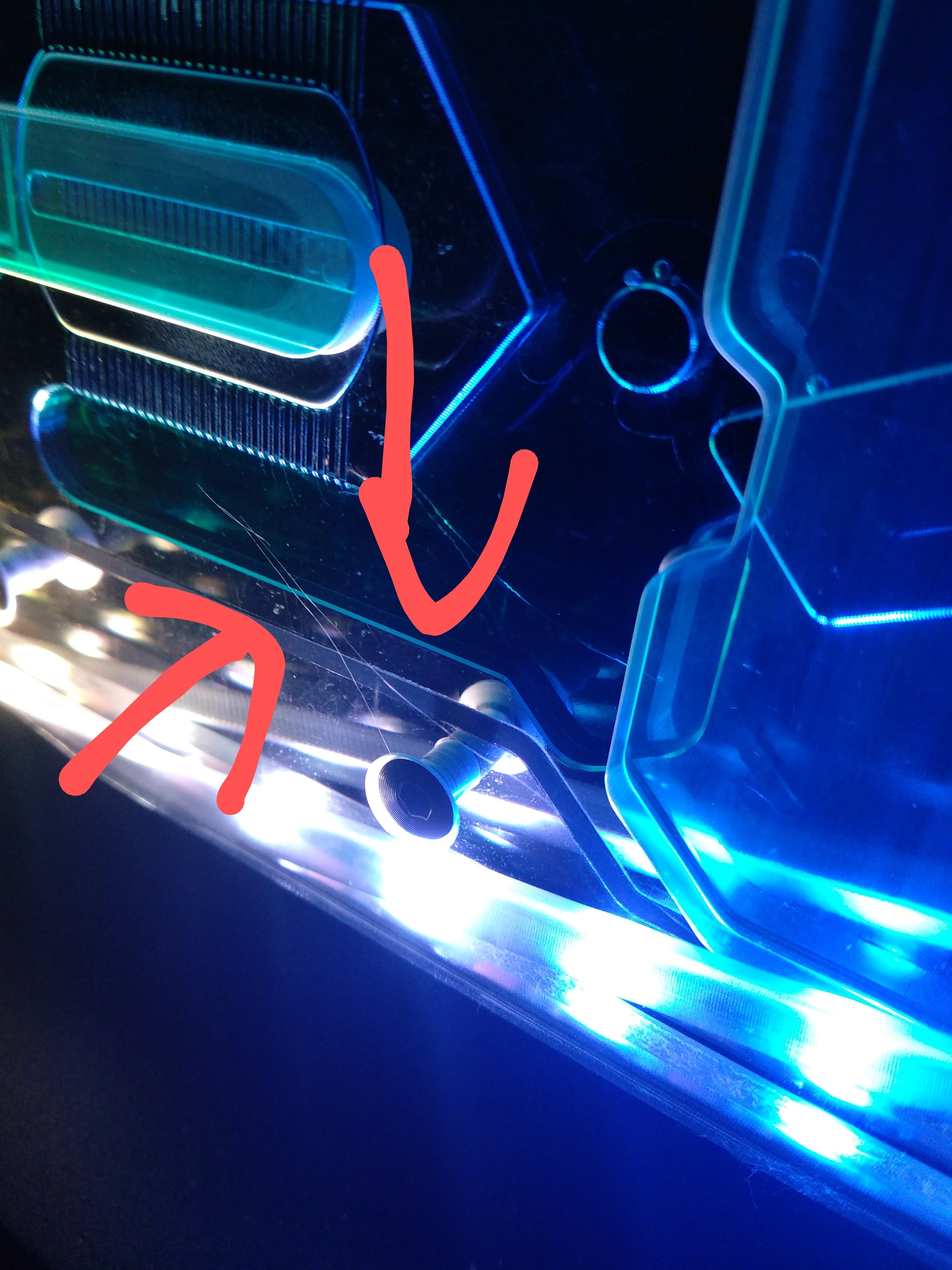

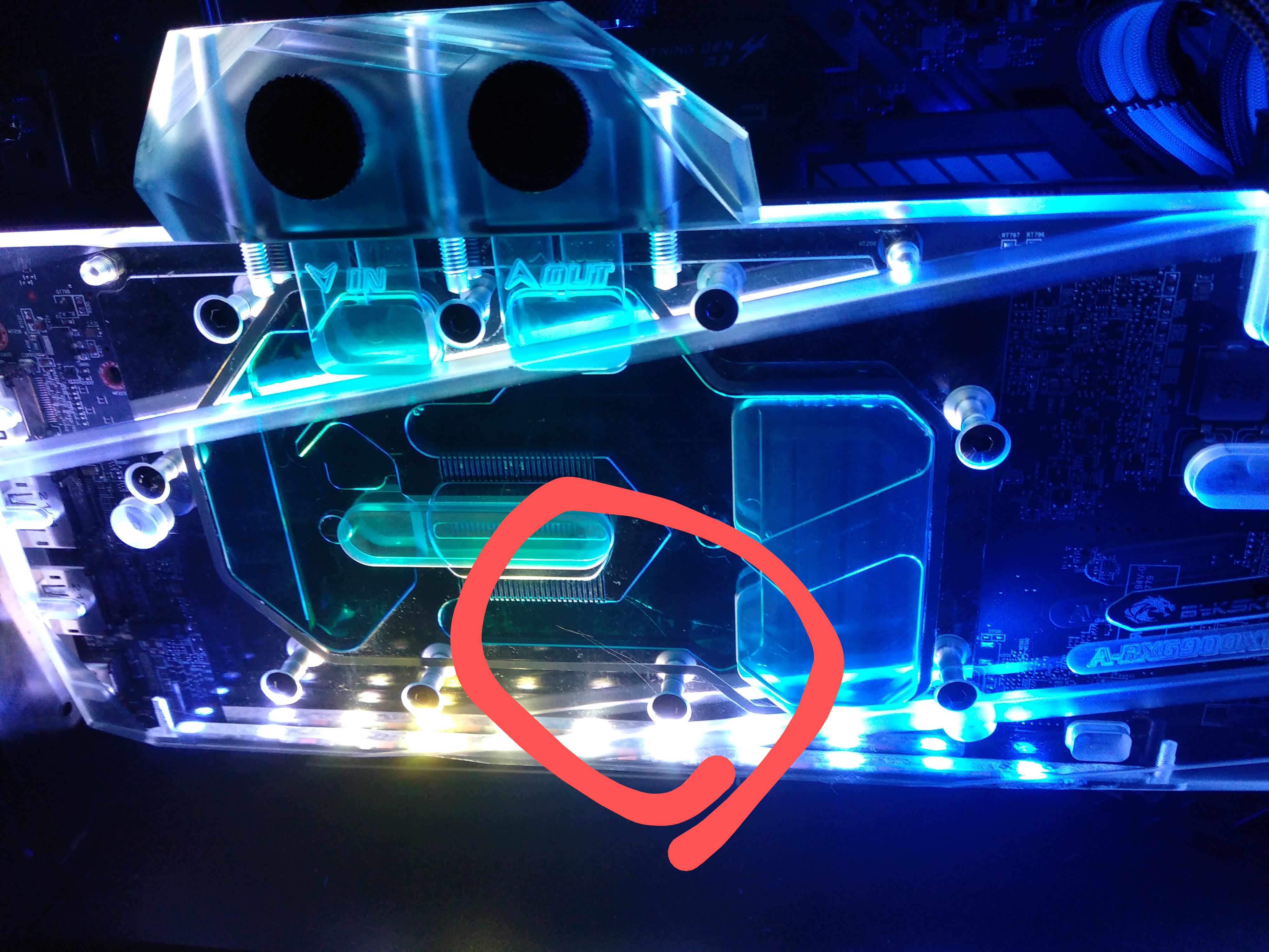

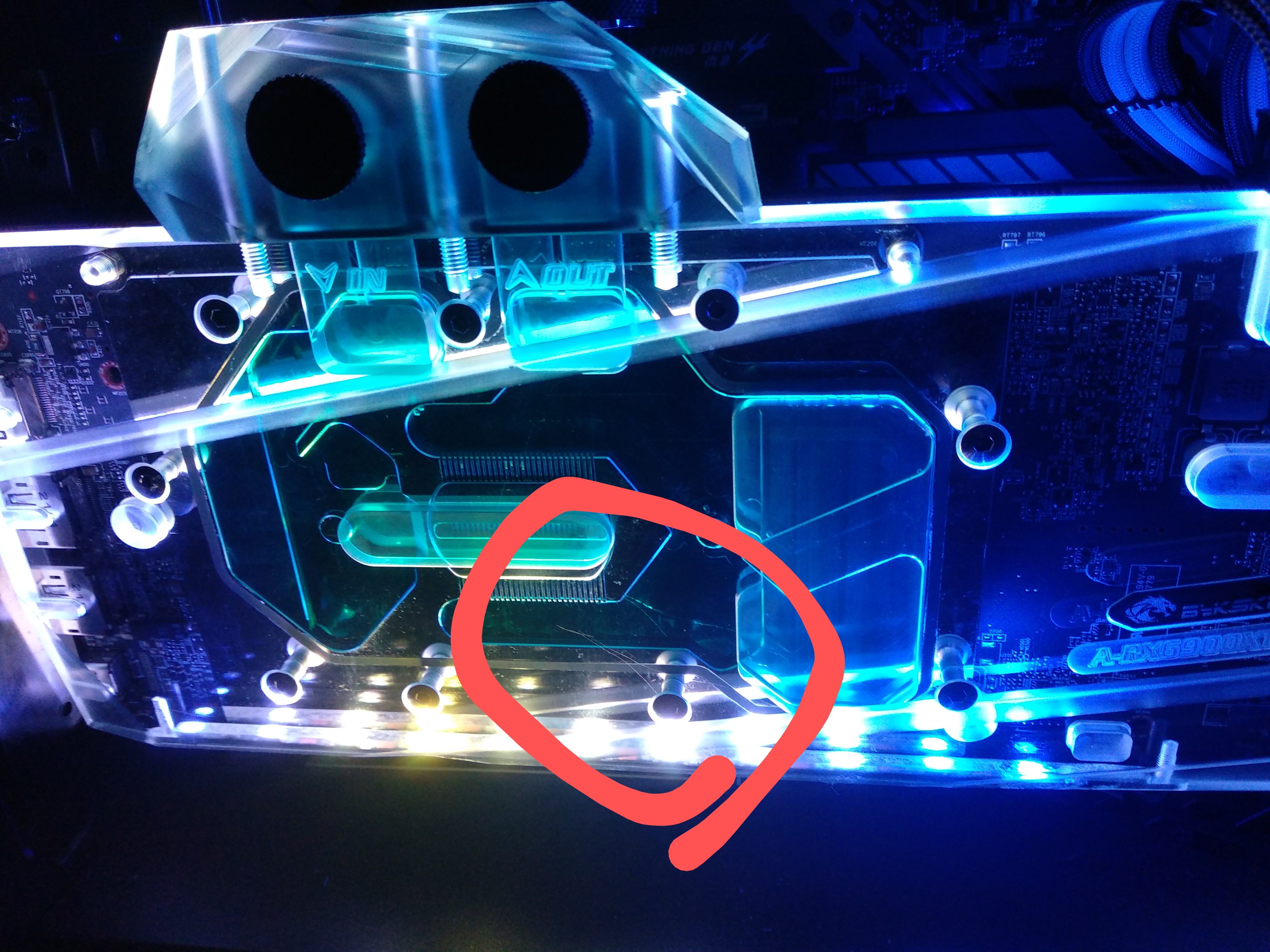

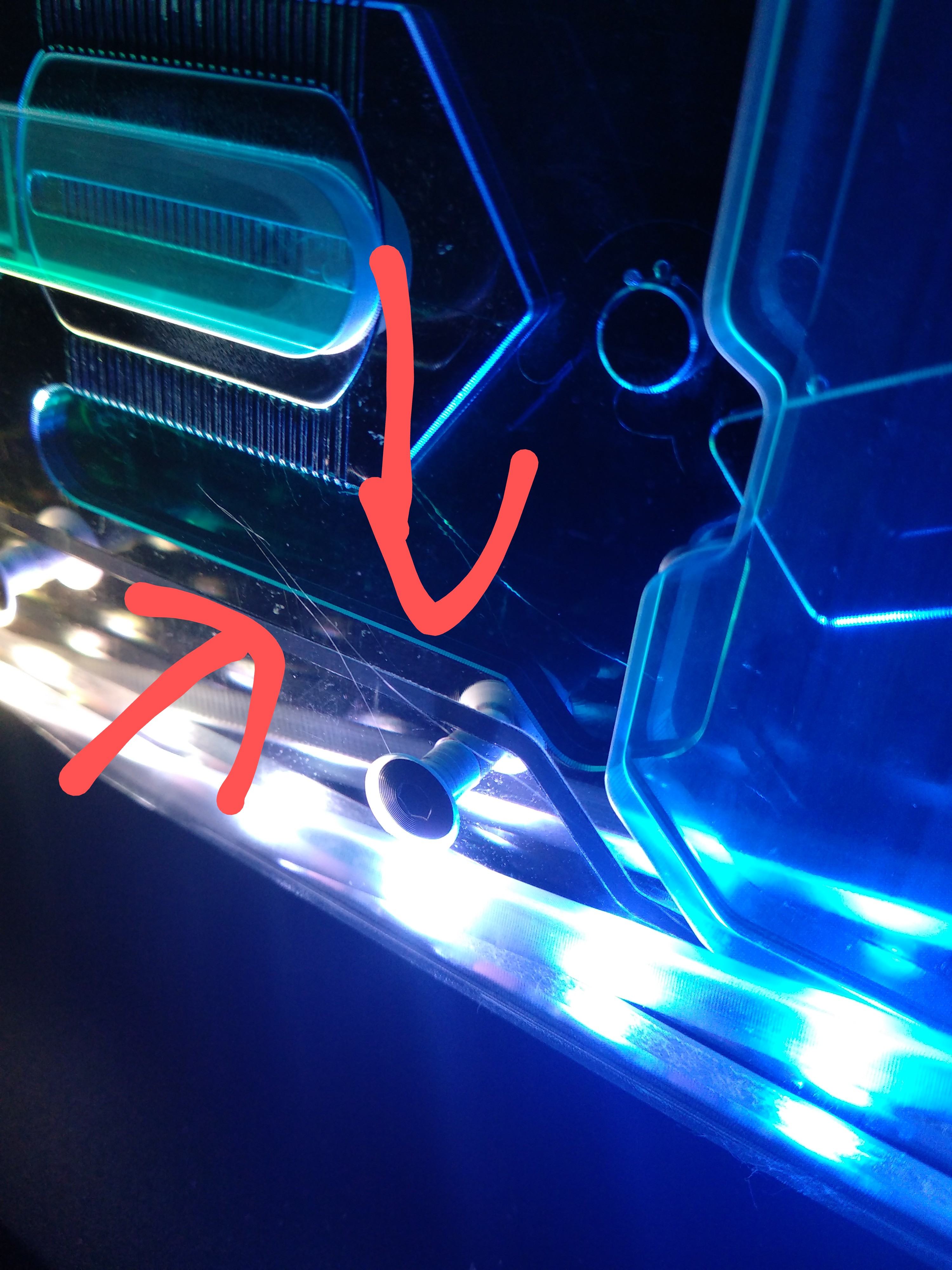

Servus, habe heute festgestellt dass ein Riss in meinem Wasserblock ist, glaube ich zumindest.
Aber scheinbar ist der nicht bis innen da ich am Leakshield keinen erhöhten Druckverlust habe.
Ist ein Bykski Block auf 6800XT MB, Verkäufer bereits kontaktiert, würde trotzdem noch gerne eure Meinung hören.
Bilder sind leider nicht so gut, mein Handy hat ebenfalls den Geist aufgegeben.
Danke schonmal für euren Input.
VG
Anhang anzeigen 716018 Anhang anzeigen 716019
VG
Sieht mir mehr nach einem Kratzer aus. Wirst wohl oder übel zerlegen müssen und schauen ob innen auch etwas ist.
