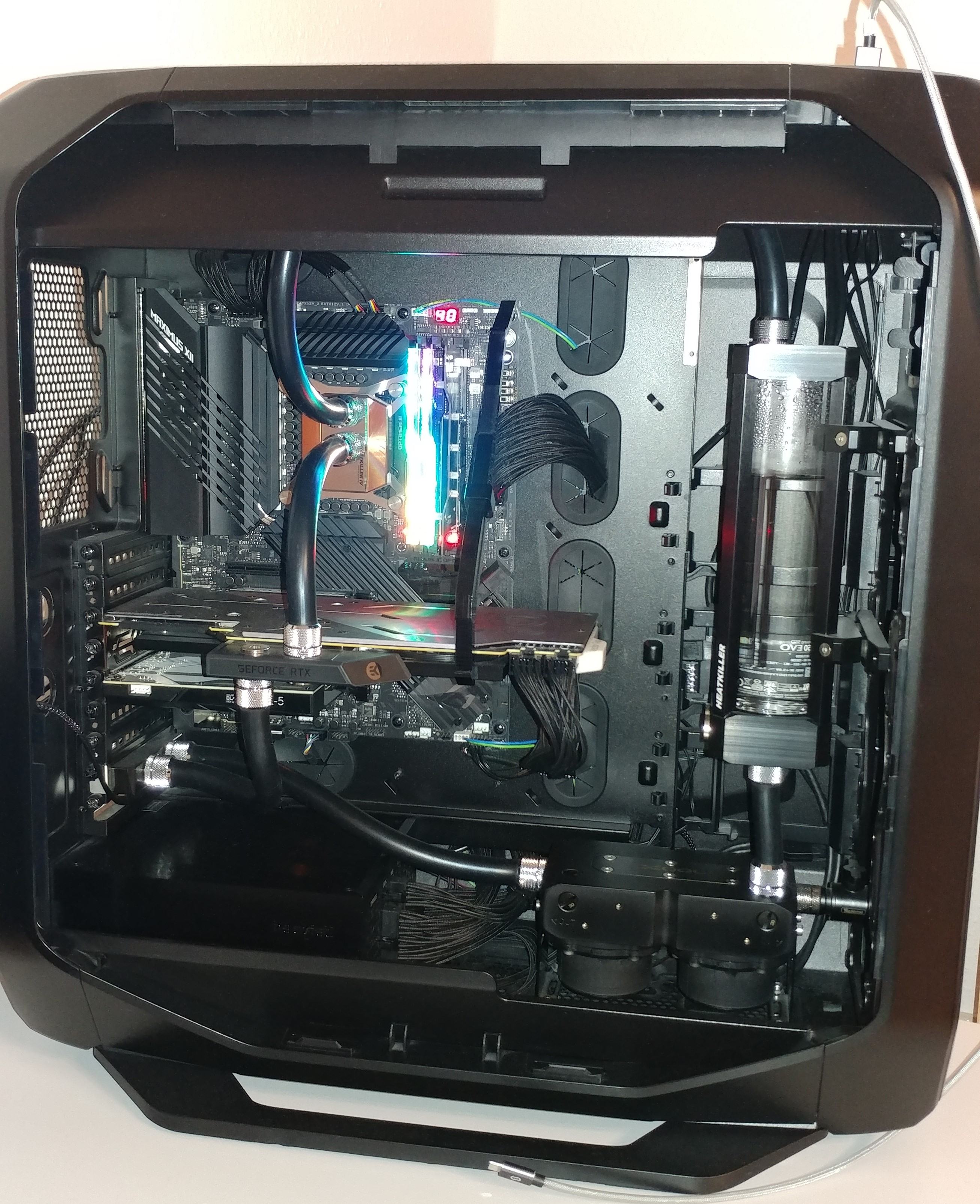

Kann auch Unwucht sein, weil an einer Stelle eine größere Luftblase statt Wasser im Flügelrad ist. Ausschließen will ich ein Problem nicht, aber mich auch nicht festlegen. Wenn die Pumpe wirklich einen Schaden hat, dann kann sie auch ruhig weiter so laufen und endgültig verrecken.Also wenn ich das Pumpengehäuse anfasse, spürt man schon leichte Erschütterungen, die zum Geräusch passen. Bei der anderen Pumpe ist es nur eine gleichmäßige sanfte Vibration.
Ich habe selber eine DDC, die manchmal nicht sauber startet und dann extrem unrund läuft. Das sieht man dann schon mit bloßem Auge. Deshalb benutze ich die auch nicht, sondern eine meiner vielen anderen DDCs.
Ja. Hatte ich selbst schon mehrmals. Gerade die erste Pumpe ist sehr leicht luftfrei zu bekommen, einfach wegen ihrer Lage. Das Wasser muss da durch keine Engstellen und wird zusätzlich durch die zweite Pumpe angesaugt. Da kommt es zwar auch mal vor, dass eine Blase drinsitzt, aber das merkt man dann immer sehr schnell.Ist es wirklich wahrscheinlich, dass nur in der einen Pumpe Luft ist, während die andere (die zuerst durchströmt wird) keine Luft hat?
Entlüftet habe ich es mit Geduld immer bekommen. Einfach laufen lassen, das gibt sich mit der Zeit. Wenn du Schlauch verwendest, kannst du auch im ausgeschalteten Zustand versuchen, durch Zusammendrücken zu pumpen und so Luft zu lösen. Hat bei mir schon oft Blasen hoch in den Agb befördert.
Was soll passieren, wenn sie schon kaputt ist?Danke schonmal, ich lass sie erstmal etwas laufen, auch wenn mir zugegebenermaßen nicht ganz wohl dabei ist![]()
