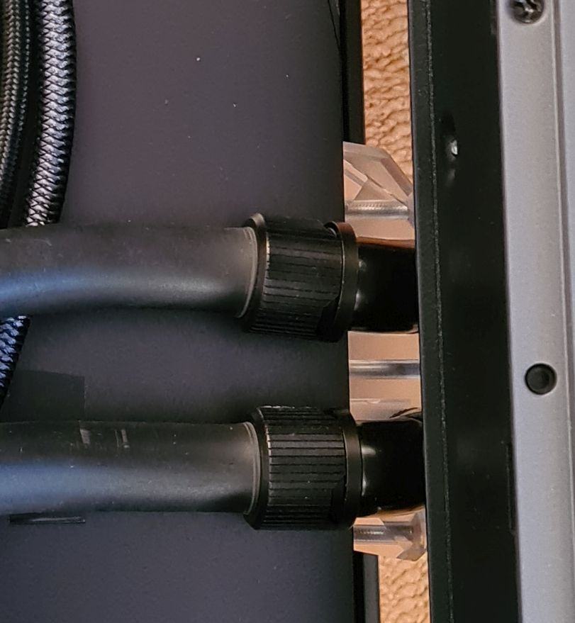

Hat jemand eine Ahnung, welche Schläuche gut zu den Barrow 16/10 Fittingen passen? EK ZMT lässt sich nur mit roher Gewalt und teilweise Werkzeug zuschrauben.
Ich hab den Aquacomputer EPDM und auch die Barrow 16/10. Alles sehr stramm, es geht grad so. Oft dreht man den Anschluss raus und nicht die Überwurfmutter ab.
Das ist bei EK ZMT auch so. Ultra nervig. Manche Fittinge bekommt man auch gar nicht richtig fest.
Ist der Watercool EPDM wohl besser?
@Cruizyy Hab bis auf in einem PC überall die Kombi Barrow + Watercool EPDM 16/10. Die Überwurfmuttern bekommst Du im Prinzip nie ganz zu (1-2mm Spalt bleiben) und drehst beim Öffnen auch regelmäßig Fitting raus anstatt Mutter ab. Dafür kannste an Schlauch+Fitting quasi den PC aufhängen - besser so, als ungewollt Schlauch ab. ;)
Der EK ZMT 16/11 passt perfekt zu den Barrow 16/10 Fittings. das Problem ist, dass einige Maße eigentlich Zoll Maße sind und andere echte mm Maße.
Hmm, ganz schlüssig ist es dennoch nicht. Nach meiner Rechnung hast du ein Gap von über 1 mm mit deiner Behauptung.
3/8*25.4=9,525 statt 10 mm.
Bei deiner besagten 11.1mm Variante sind aber weiterhin und genauer gesagt 7/16*25.4=11,1125mm.
Aus meiner Sicht liegt das Problem eher am Grad oder Intensität der Kompression der Barrow Fittings (wohl innen als auch außen). Sind vermutlich nicht für EPDM Schläuche designt.

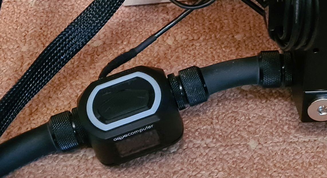

Sehr gut passen die EK Quantum Torque STC 16/10 und der Aquacomputer EPDM 16/10. Man kann die Überwurfmutter bis zum Anschlag aufschrauben ohne groß Kraft aufzuwenden und bekommt sie auch problemlos wieder runter. Ist aber vielleicht nicht für Verbindungen geeignet, die auch mal etwas Zug abbekomen könnten. Zum Mora habe ich dann auch die Barrow, die gehen aber schon sehr straff und bis zum Anschlag kann ich die nicht drauf schrauben. Halten dafür aber auch. Im PC dann die EK, auch wegen der Optik.
Die Barrow sehen dann so aus:
Die EK:
Der Alphacool EPDM ist dicker, da gehen auch die EK nur schwer zu. Wenn du den EK ZMT schon probiert hast, hast du ja schon fast alle EPDM-Schläuche durch...
@Kullberg Also braucht man da nicht Werkzeuge um es zu (de-)montieren?
Wenn die nicht ganz zugehen ist das kein Problem. Wenn die aber so fest drauf sind, dass ich die Schläuche zerschneiden muss und alles nur noch mit Werkzeug abbekomme, dann ist das sicherlich nicht im Sinne des Erfinders :d
Das habe ich befürchtet. Bin schon am überlegen, ob ich einfach auf Hardtube umsteige. Da hat man solche Probleme ja scheinbar nicht..
