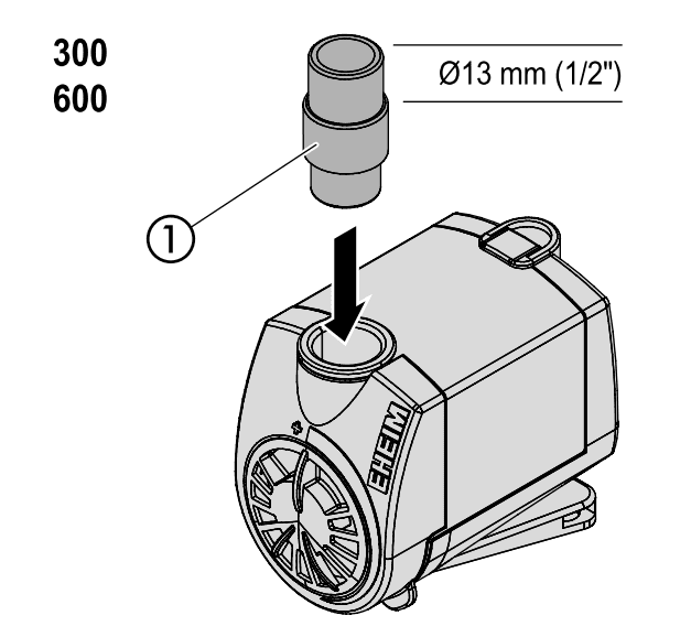

Ich suche eine günstige(!) idealerweise tauchfähige 230v-Pumpe zum Kreislauf leer pumpen + Sachen spülen und dachte an so eine:
Weiß jemand, ob da ein Adapter beiliegt und wenn nein, was für einen Adapter ich brauche um an der Saugseite einen Schlauch anschließen zu können?
Laut Eheim gibt es keinen Adapter bzw. erst ab der CompactON 2100.
Haben die dir irgendwelche Informationen zu dem schwarzen Adapter gegeben?
Welchen ID/AD hat das Ding? Kann man das abschrauben und ist darunter ein Gewinde?
In allen Fällen könnte man einen Adapter 3D drucken - muss ja nicht wasserdicht sein bei ner Tauchpumpe.
Edit:
Hm, hab was in der Anleitung gefunden: falls das 13mm AD sind, kannst ja einfach nen 13/16er Schlauch draufstecken und mit nem Kabelbinder auch schlauchschelle festmachen
Das ist der Abgang, die Saugseite ist vorne an der Stirnseite.
Das war mir schon klar, aber das passt doch so.
Pumpe wirfste in nen Eimer und am Abgang schließt du den Schlauch an.
Zum Spülen reicht das - das Ende des Schlauches nach dem Spülen hängst halt wieder in den Eimer.
