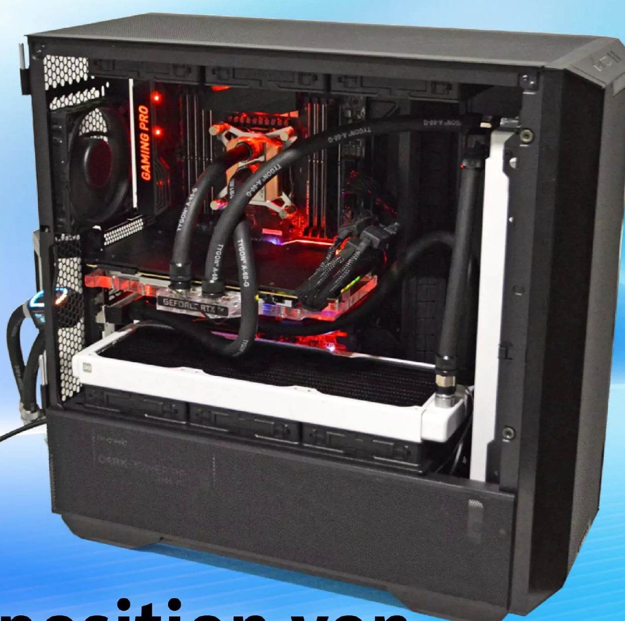

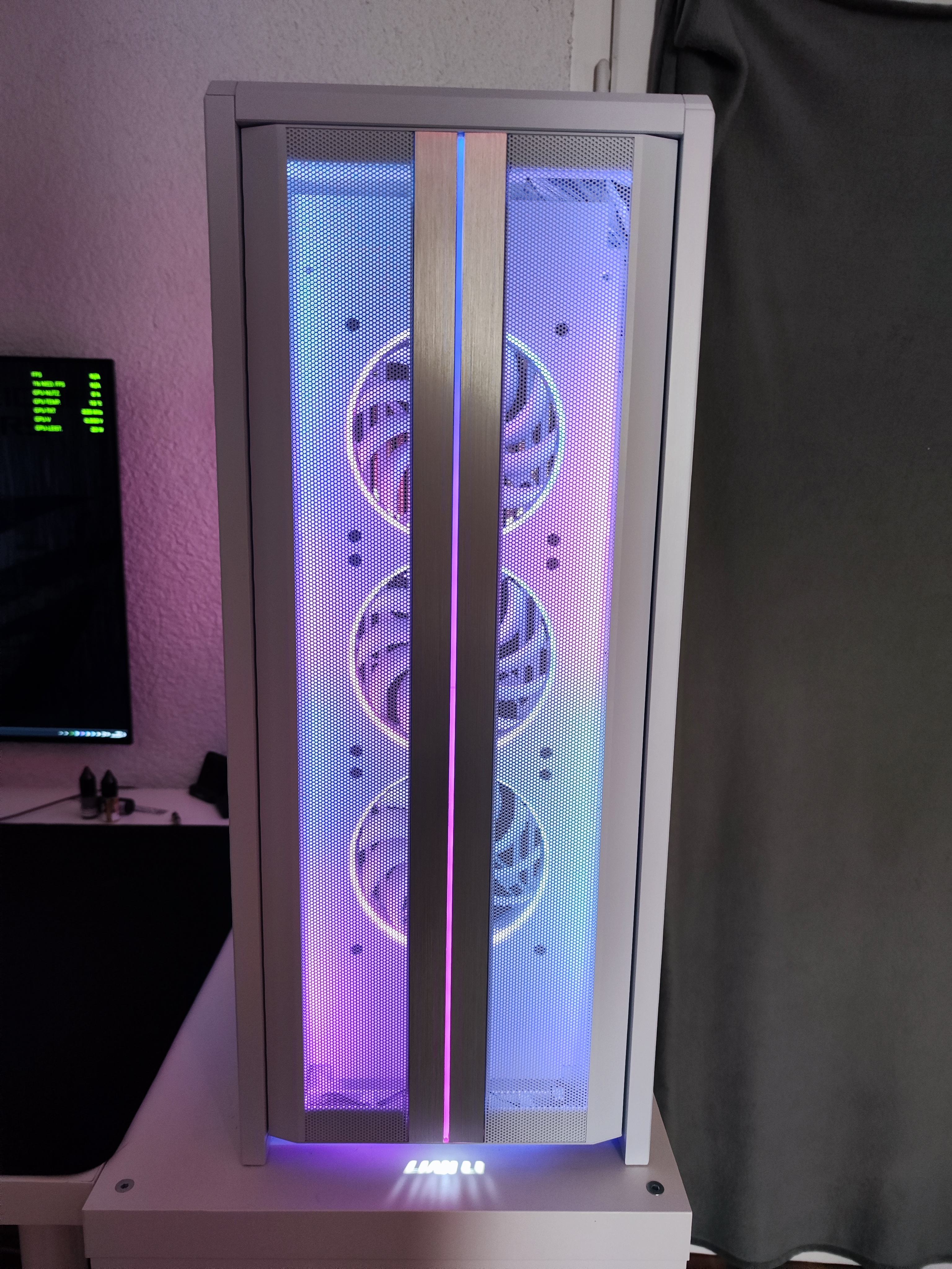

Nach vielen großen Gehäuse wollte ich mal was kleineres haben, von daher hatte ich mir das EVO XL geholt. Für die Größe geht da wirklich viel rein aber, es hat mich optisch und qualitativ einfach nie richtig abgeholt.
Jetzt bin ich wieder auf das V3000 Plus umgestiegen nur in weiß und was soll ich sagen ich liebe es!
Es ist noch nicht ganz fertig, ich brauche noch ein paar Abdeckungen für das Riser und I/O Slot und dann halt wieder Lackierer aber ist mein bisher bestes bzw. schönstes Build das ich gebaut habe.
2 echt geile Systeme :hail:🤩 :hail:
Das blaue ROG ist das einzige, was irgendwie nicht ganz rein passt, aber das ist ja der Tropfen auf dem heißen Stein

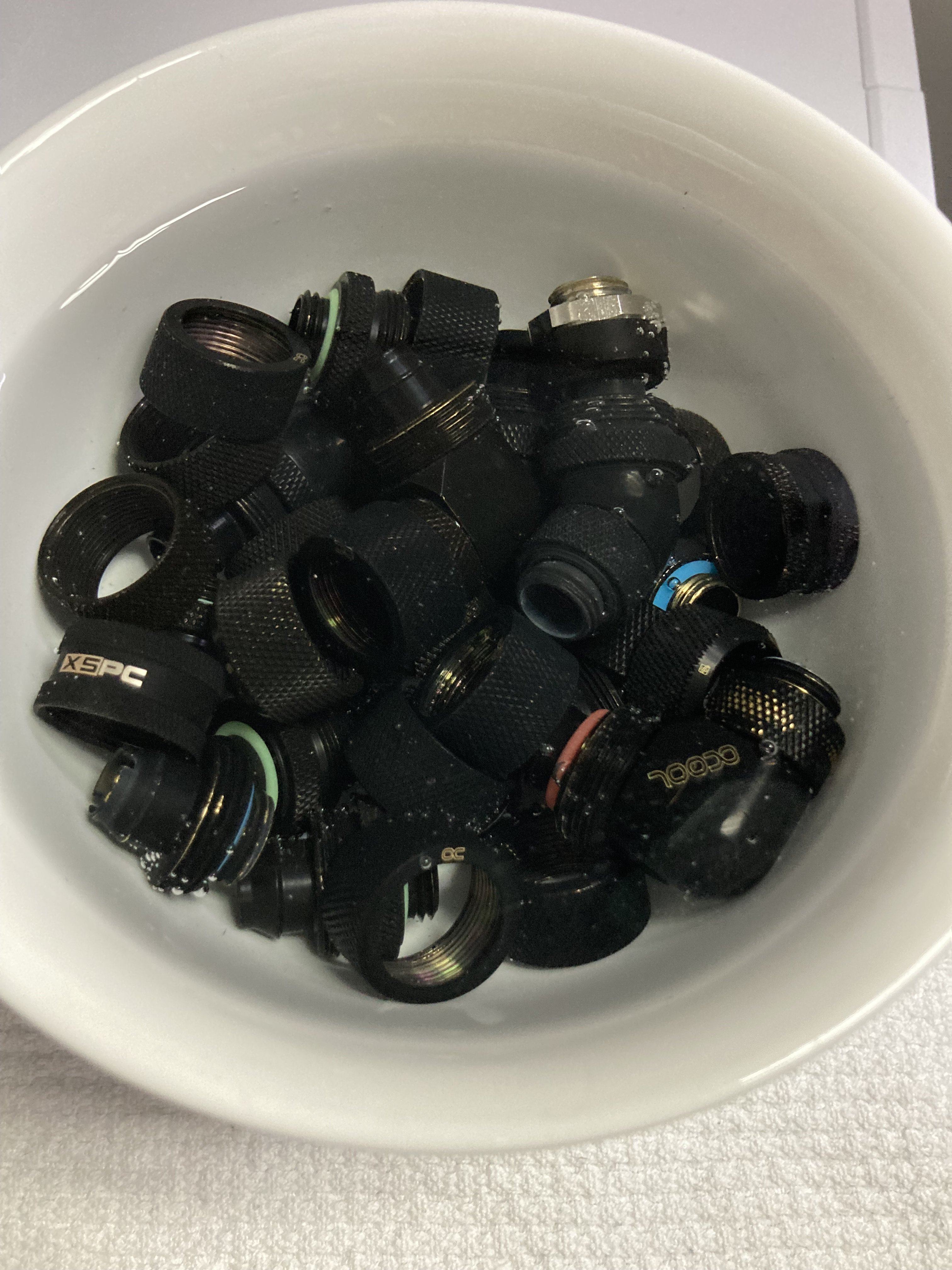

Dieses dämliche Fittinge feststehen beim starren Schlauch ist eine Qual.
Vor llem wenn jeder zweite Überwurfring leer dreht.
