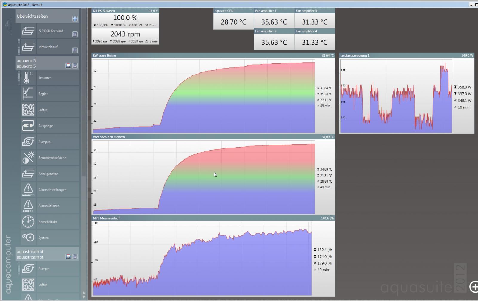

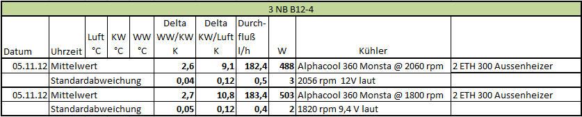

Also hier die ersten Zahlen:
Alphacool 360 Monsta mit 3 eLoop B12-4 push, 2060 rpm
Durchfluß: 181 +/-1 l/h (MPS200)
Energieverbrauch der beiden Heizer: 481 +/- 2 W (Voltcraft Energy Monitor 3000)
Warmwassersensor 35,2 °C / 34,1°C (1.Wert Digitalthermometer, 2.Wert Sensor am Aquero)
Kaltwassersensor 32,7 °C /31,7°C (1.Wert Digitalthermometer, 2.Wert Sensor am Aquero)
Lufttemperatur 23,7 °C(Digitalthermometer)
Der Leistungsmesser nimmt leider den MPS Durchflußwert nicht. Bei 122l/h (aus dem i5 System wirft mir der Aquero 346 W aus)
Delta Luft / KW = 9,0 K
Delta WW/KW = 2,5 K
Durchfluß 182,1 l/h
Die eigentliche Messung für den ersten Punkt beginnt in 30 Minuten.

und hier wird mit 2 HYDOR ETH 300 W Durchlaufheizern geheizt, da die konstanter erwärmen als der PC (so meine Hoffnung). Leider ist noch nicht mal die Leistungsaufnahme 2*300 W sondern nur 480W.
Komisch, normalerweise müsste das mehr als 2x 300W sein (Effizienz). So schlimm die eLoop? Echt?

Sobald ich die eLoops durch habe, kommen noch 3 andere Lüftertypen auf den Alphacool. Ich werde jetzt erst mal in 200 rpm Schritten die Messung fortsetzten - ggfs. mit einen eLoop B12-2.
Allerdings muss ich mich mit dem Heizsystem noch vertraut machen:
- wie warm darf ich das Wasser werden lassen
- wie bekomme ich die steigende Leistung in den Griff und
- wie sieht die Kurve hinterher aus.
Dann möchte ich die Ergebnisse mit Euch diskutieren bevor ich einen größeren Vergleich starte.
