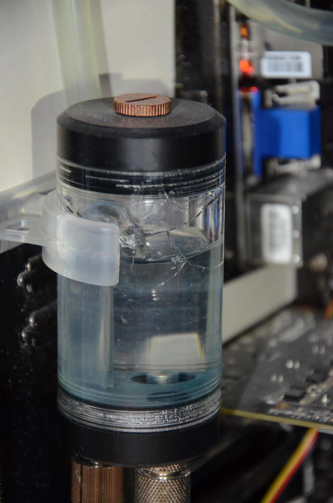

Mein Alphacool Cape Corp 10 hat nach acht Monaten deutliche Risse:
Kühlflüssigkeit ist Aquacomputer Double Protect Ultra. Ich habe es etwas gestreckt mit destilliertem Wasser aus dem Baumarkt.
Selbst der Halter ist leicht beschädigt. Auf dem Bild etwas schwer zu sehen.
Woran liegt das?
Selbstverständlich bekommt er keinen Druck oder ähnliches. Und der Einbau war natürlich auch tadellos.
Wie sieht das bei Alphacool mit Gewährleistung aus? Hat da jemand Erfahrung?
Ich habe den AGB von einem Ebay Händler erworben, insofern erhoffe ich mir da jetzt nicht allzu viel.
Doble Protect hat Alkoholanteile drinne, das is alles andere als gut für Plexi was nicht getempert ist.
Was hat tempern mit der Materialeigenschaft in Bezug auf Oberflächenkontakt zu tun? Beim Tempern, wie auch Anlassen bei Stählen, verringere ich nur die Spannungen im Gefüge, nicht das Material selber.
Das Phänomen das bei Plexiglas-ABs meist zu diesen typischen Rissnetzwerken führt, lässt sich vom Schadensbild her in den meisten Fällen recht eindeutig auf Spannungsrisskorrosion (SRK) zurückführen, die vom Prinzip her ähnlich wie SRK bei Metallen abläuft. Auch wenn es in PMMA keine Korrosion im eigentlichen Sinne ist, wird das Phänomen offiziell so bezeichnet, weil der Mechanismus vergleichbar ist.
Statt eines korrosiven Mediums im Sinne eines Elektrolyts tritt hier ein Lösungsmittel in Aktion, welches an unvermeidlichen Rissausgangspunkten (Mikro-Kratzer oder spanabhebend hergestellte Gewinde) mit Spannungsüberhöhungen angreifen kann und zur langsamen Rissausbreitung führt (bei PMMA sind z.B. einwertige Alkohole sein solches Lösungsmittel - selbst wenn sie nur in geringen Konzentration vorliegen).
Damit sich im PMMA aber Rissnetzwerke bilden können, sind dafür notwendiger Weise auch Spannungen - insbesondere Eigenspannungen aus Produktion und Bearbeitung - nötig (auch hohe Lastspannungen, aber diese haben in der Regel nicht die Reichweite für die Bildung solcher Rissnetzwerken).
Hält man nun eine von beiden Ursachen fern, tritt keine SRK auf. Das Tempern von Plexiglas-ABs beseitigt die Eigenspannungen und damit eine der beiden notwendigen Bedingungen, die die Hauptursache solcher Schadensbilder sind. Gegen schlichte Überbelastung der Gewinde und gegen unverdünnten Lösungsmittelangriff bringt Tempern natürlich nichts, aber beides lässt sich vermeiden. Um hingegen SRK zu vermeiden ist tempern die beste Methode, wenn man Kühlmittel einsetzt, welche nicht komplett frei von einwertigen Alkoholen sind. Glykol als Hauptbestandteil der meisten Korrosionsschutzmittel für Waküs ist btw ein zweiwertiger Alkohol und in den üblichen Konzentrationen mit PMMA verträglich ;).
Aus diesem Grund gab es vor Jahren, als die namhaften AB-Hersteller noch ihre Plexiglas-ABs nach der Bearbeitung temperten auch nur sehr selten Risse in ABs (und wenn dann meist durch schlichte Überbelastung von Gewinden - das Schadensbild sieht anders aus). Seit einigen Jahren wird dieser Arbeitsschritt von den Herstellern eingespart, was sich durch die häufigen SRK-Schäden bemerkbar macht. Es reicht schon einen solchen AB mit Fensterreiniger zu putzen, um ihm auf Dauer den Rest zu geben. Das fiese an SRK ist, dass die Rissausbreitung bei geringen Lösungsmittelkonzentrationen langsam voranschreitet und bei Benetzung der Oberflächen oft erst spät erkannt wird.

Danke für die ausführliche Erläuterung.
was passiert ist, verstehe ich.
Wie kann ich das denn aber nun in Zukunft praktisch verhindern?
Einfach nur mit destilliertem Wasser arbeiten? Reicht das aus?
Woran erkenne ich im Vorfeld, ob ein AGB getempert ist?

Kein Gemisch mit alk verwenden. Gewinde sollten angewinkelt sein.
Getempert bekommt man nur sehr wenige.
Man kann es verhindern, indem man einen Acetal, Spezialglas (Aqualis), oder Metall AGB verwendet, oder einen AGB der Firmen I&H , FrozenQ, oder Danger Den. Qualität hat bei Plexi AGBs mittlerweile seinen Preis.
