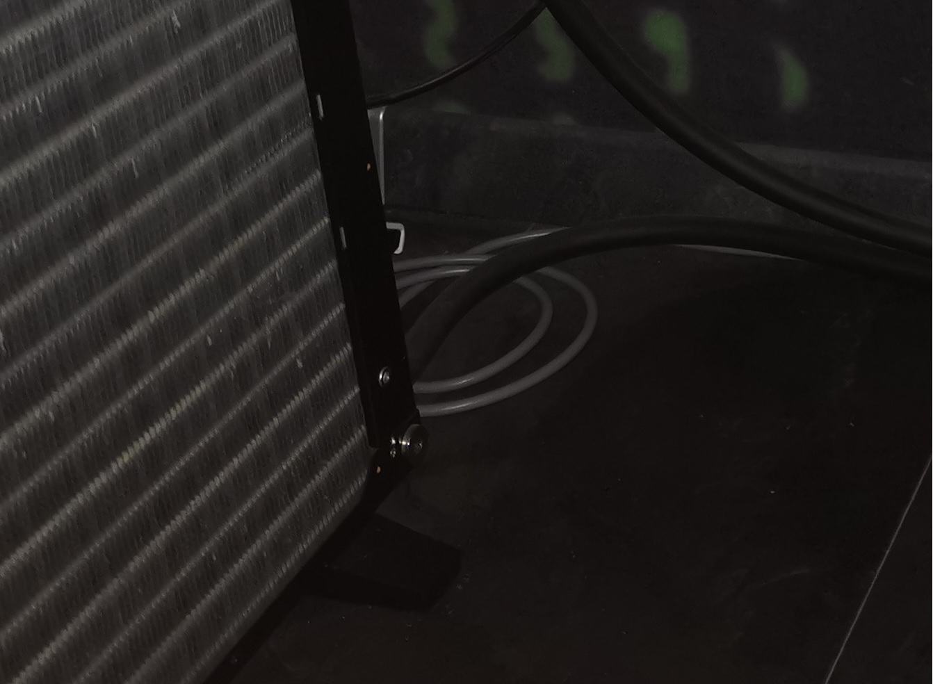

Erkennst du das graue Zeugs, welches in einer Schleife da liegt? Weißt du was das ist? Ich helf dir: Steuerleitung YSLY-JZ 4x1mm² fuer die Versorgung meiner Luefter am Mora.
