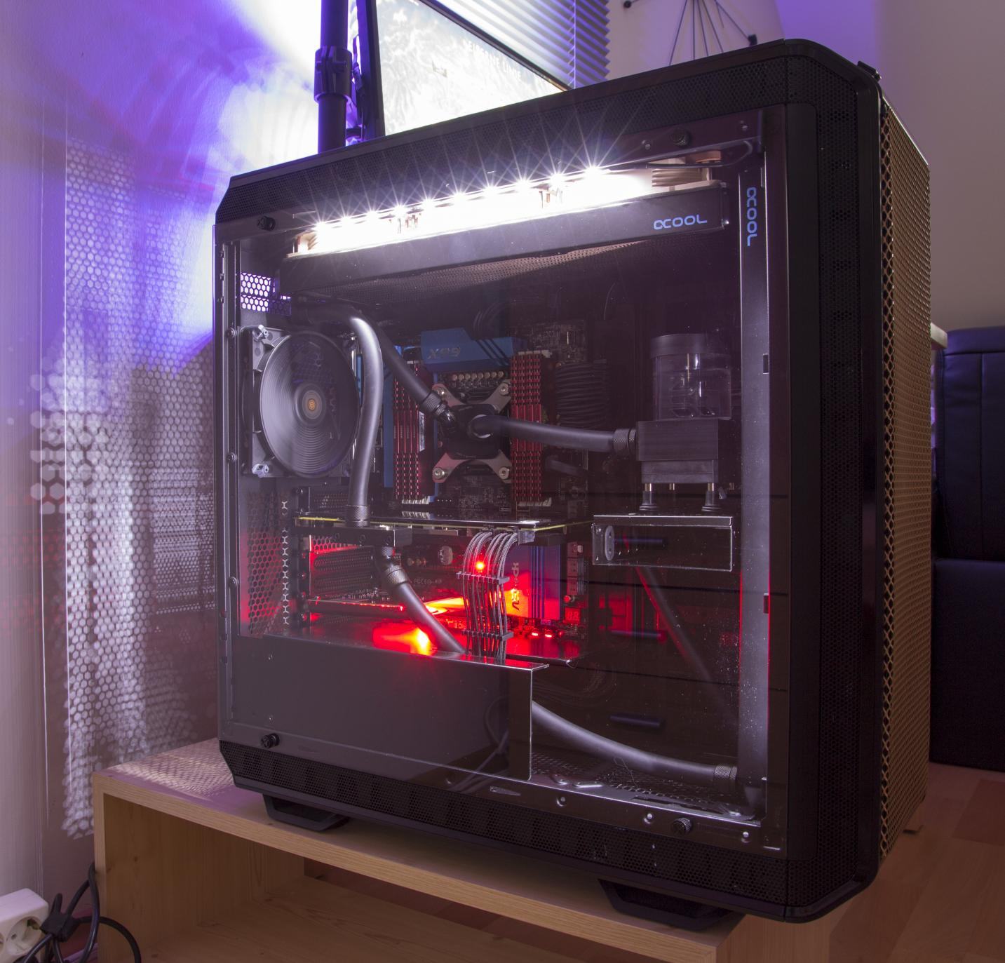

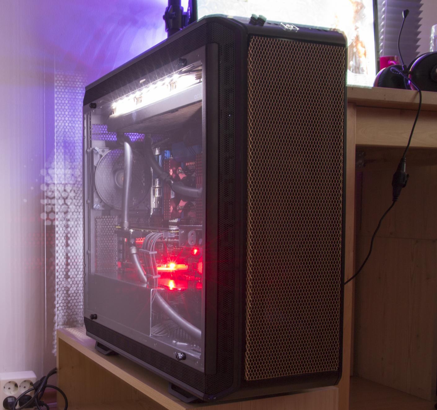

Da hast du recht! Auch der Deckel würde gemoddet!
Update:)
Jetzt musst du nur noch die Lüfter schwarz anmalen damit es stimmig wird und wenn du ganz viel Lust hast Hard Tubes nutzen ;)
Schaut bis hier her aber schon sehr gut aus. Ich muss nachher auch mal Bilder von meinem Setup machen.
