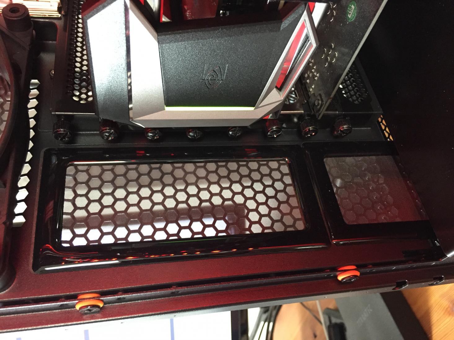

Habe die alten Slotblenden genommen und mit nem Dremel alles rausgefräst, bis auf den Rahmen quasi - dann einfach Filter nach Wahl kaufen und drankleben ;)

Ich habe einfach alles außer dem umlaufenden Rahmen rausgenommen - kann ich nachher hier mal posten wenn ich daheim bin.
Das geht prinzipiell auch mit ner Bohrmaschine für den Anfang und dann einer kleinen Säge und Feile sofern kein Dremel vorhanden ist ;)

Man hätte einfach einen neuen Rahmen "entwickeln" müssen, welcher in die 4 vorhandenen Slots greift (2 links und 2 rechts) und da nen X durchziehen und den Filter drüberklatschen ...
Was macht man? Man nimmt sich ne Slotblende und nagelt ein Blech hinter ... und dafür brauchen sie 6 Monate -.--

Ich hab jetzt mal custom-Filter bei Demciflex angefragt für die Slotblenden der 5,25" Schächte. Mal sehen, wie teuer die kommen.

So, habe Antwort von Demciflex bekommen.
Ich werde 10 Stück bestellen, welche man von hinten auf den 5,25" Slotblenden aufbringt (Lufteingang ist dann zwar nur noch 90 X 20mm aber das macht nichts, Hauptsache Filter).
Ich werde 4$ pro Stück zahlen müssen, wobei da noch die Versandkosten dazu kommen. Die erfahre ich aber erst wenn ich den Link von Demciflex zu meine Customfiltern in ihrem Shop bekomme.

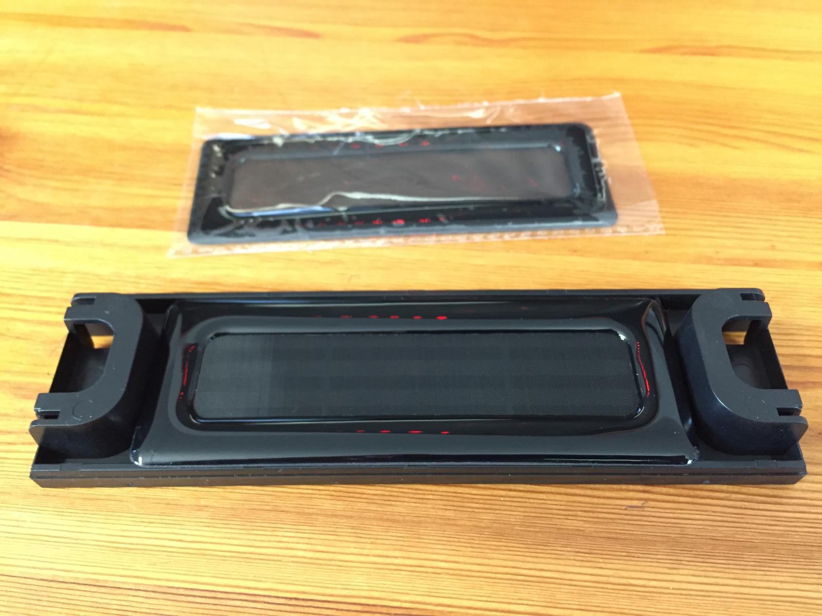

Heute sind die Filter gekommen :).
Leider weiss ich erst jetzt, was bei der Bestellung der Zusatz bedeutete "Non Ferrous". Ich dachte, dann sind die nicht magnetisch und nur zu kleben, noch dazu sollten sie dann teurer sein.
Das habe ich aber Mißverstanden. Das heisst nur, dass die dann ohne den Magnetischen Gegenpart zum Aufkleben kommen :|. Da die Blenden aus Kunststoff sind halten die so nicht so gut :).
Man kann die aber auch gut mit einem Silikonkleber festkleben. Oder noch besser: Ich hatte ja zum Glück bei Caseking 2 Stück 2x40mm bestellt (die ich in Post #461 gezeigt hab), da waren Kleber bei die ich nicht brauchte.
Schön zurechtgeschnitten, passt ;).

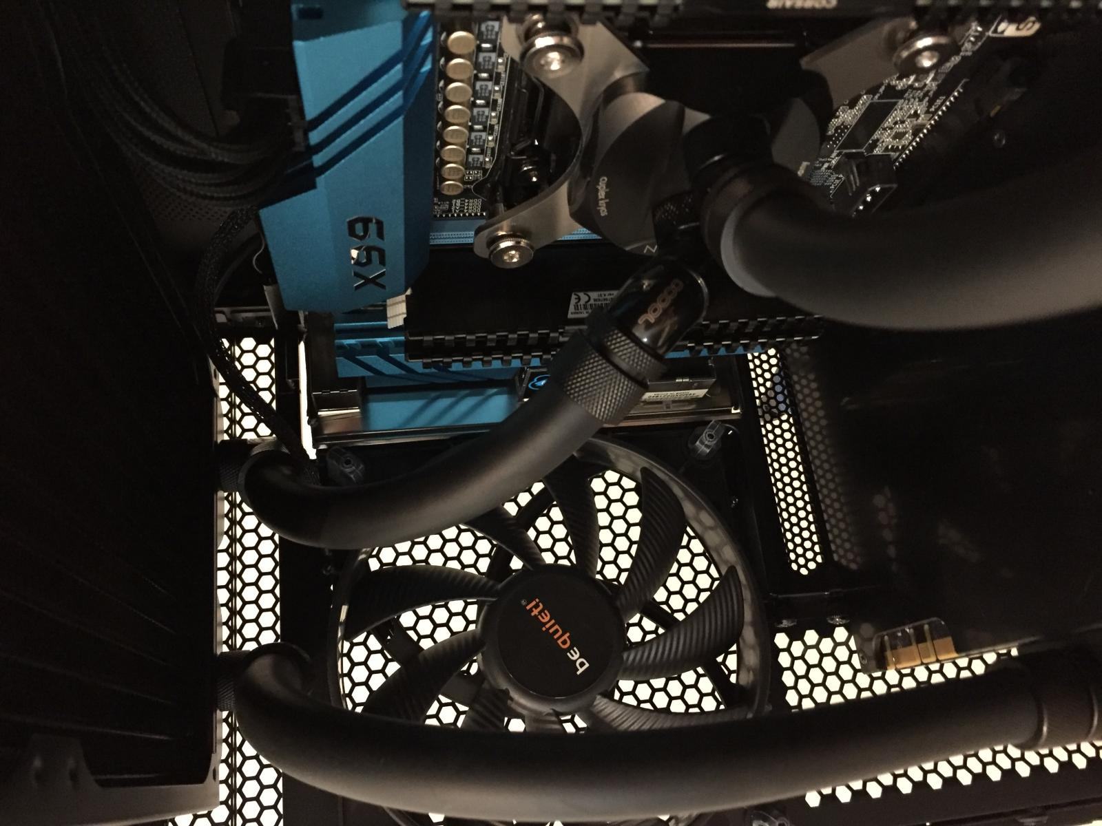

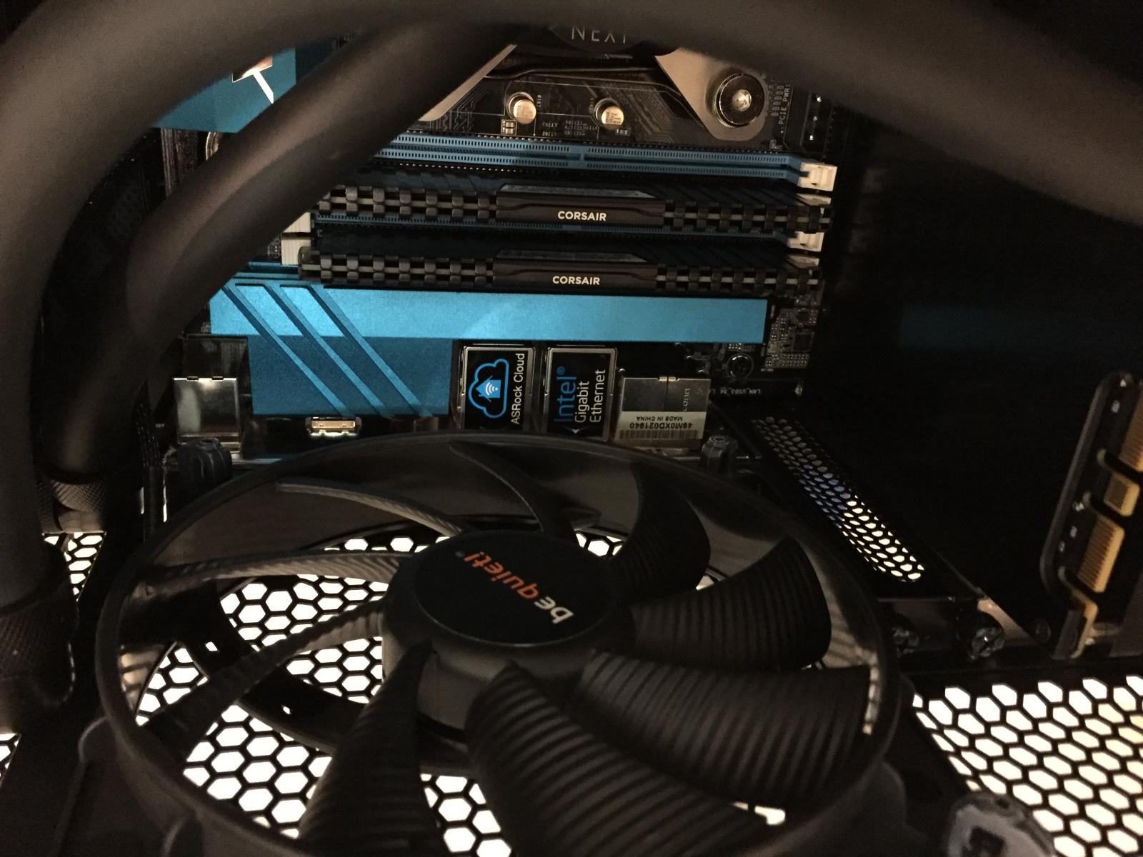

Funktioniert das mit der Wasserkühlung und den fetten neuen IO Panels?
Müsste gerade so passen denke ich!
Die io Einheit hinten am Mainboard ist bei den aktuellen Mainboards deutlich größer als bei meinem.
Hoffentlich passt das mit meinem Fitting am Radiator noch rein.
Ansonsten müsste ich schauen ob ich die Abdeckung beim Mainboard abschrauben kann.
