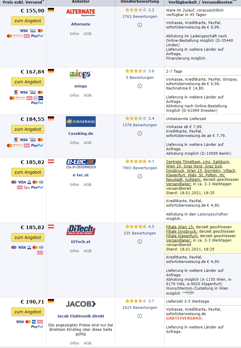

@all NCase bzw. SFF User... es gibt bald - sehr bald wieder die guten SFF 750 Watt von Corsair.
Siehe hier:
Der erste Eintrag von Alternate ist noch Murks... aber die anderen Einträge - zeigen dass die 750 Watt SFF Teile bald verfügbar sind - und damit wohl auch bei Alternate und wohl auch Mindfactory und co.
Vor 2 Tagen (und die letzten Monate) habe ich auf Geizhals NUR solche sinnfreien "unbekannt" "zulauf in 99 Tage.." etc. Meldungen zum 750 SFF von Corsair gesehen.
Also alle die ihr NEtzteil für eine RTX 3080 / 3090 oder 6900 XT oder sowieso upgraden wollen - es gibt wiedeR Hoffnung - nach monatelanger Stagnation :-)

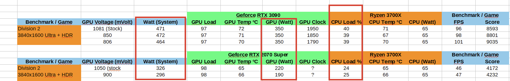

hiernochmal was zu dem Undervolten und so mit komischem Verhalten:
Jeweils gleicher Rechner Ryzen 3700X - oben mit RTX 3090 und darunter mit RTX 2070 Super.
Die 2070 Super; erzeugt nur eine CPU Load von 24-25% die neue 3090 eine 39-40% ige Load.
Wenn ich die 2070 Super undervolte - zieht das Gesamtsystem (am Stromanschluss) 30 Watt weniger, und auch im HWInfo sieht man dass die GPU 30 Watt weniger frisst (190 zu 220).
Wenn ich das Undervolten bei der 3090 mache - passiet irgendwie gar nix. Von 1081 auf 850 mV auf 806 mVolt. GPU Verbrauch in HWinfi bleibt bei 350 Watt und der Gesamtsystemverbrauch - ist quasi auch gleich 464-472 ist nix. Komisch........ sehr komisch.
Ich meine was man hier sieht - undervolteb bringt tatsächlich auch mehr FPS und höheren Benchmark Score. Obwohl die max. Taktrate leicht gesenkt ist - dafür aber länger gehalten wird von der GPU da sieht wohl irgendwie doch weniger strom frisst... aber wieso sieht man das nirgends????? Liegt das nur an dem Spiel?
Als ich vorhin Furmark im Fenster laufen ließ - waren die Sprünge in allen Bereich zu messen und deutlich zu sehen. Also an der Stromleitung und auch an HWInfo. Furmark hat aber auch nur eine CPU Auslastung von 13-14% oder so.....

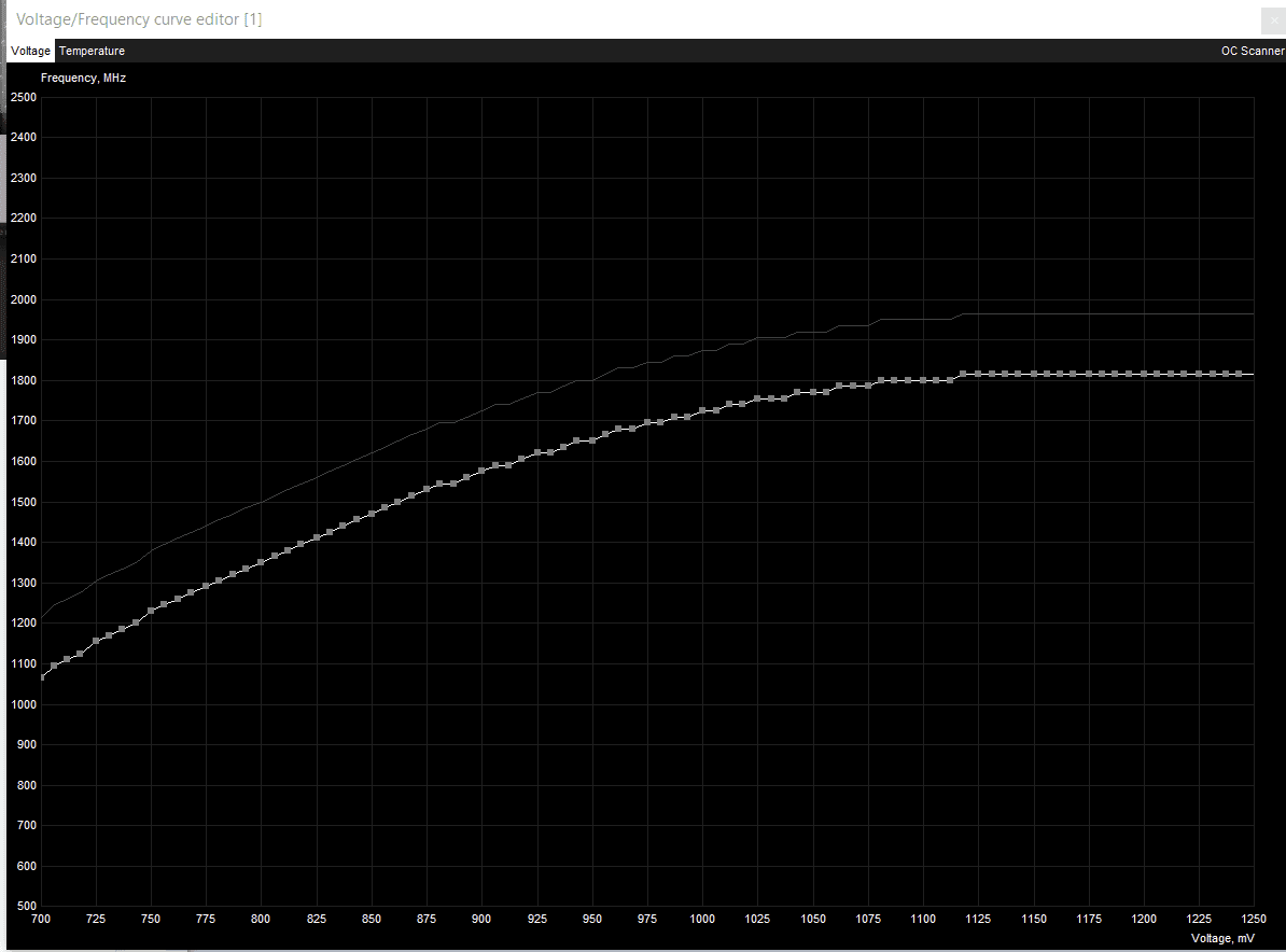

Die wichtigste Frage an der Stelle ist halt, wie du UV betreibst? Über die "Boost-Tabelle" vom Afterburner? Falls ja, lass die einfach mal beim zocken auf nem 2. Bildschirm offen, dann siehst du schön, bis auf welche Boost-Stufe deine GPU fällt. Ich gehe stark davon aus, dass deine 3090, sobald sie sich erhitzt hat, auf eine Booststufe um die 800 mV und 1800 Mhz runtertaktet um dann eben auch die 350 Watt einzuhalten. Wenn du dann bei der Tabelle nicht händisch unter diesen Wert gehst, wirst du im Endeffekt auch kein wirkliches UV betreiben.
Sorry, ich weiß das ist total mies erklärt, aber vielleicht hast du so zumindest einen ersten Anhaltspunkt... ^^
PS: Meine 3080 geht stock bei Last auf ca. 850 mV runter, wenn ich mich gerade richtig erinnere.
Die wichtigste Frage an der Stelle ist halt, wie du UV betreibst? Über die "Boost-Tabelle" vom Afterburner? Falls ja, lass die einfach mal ...
danke für den tipp - dann ist das aber irgendwie anders als bei den 2xxxer Turings.

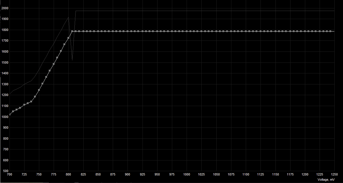

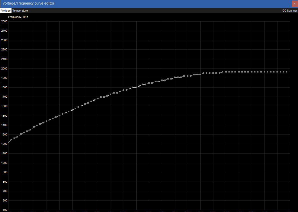

0. Die Standardkurve (STRG+F)
1. Also Afterburner setze ich erstmal den Takt auf -150 (oder ziehe halt die ganze Kurve durch drücken von Shift nach unten)
dann sieht die kurve so aus:
2. Dann suche ich mir meinen Voltage Punkt auf den ich undervolten will z.b. 806 mV. Diesen Punkt nehme ich aus der Kurve und ziehe ihn hoch auf die Takt (Mhz) die die GPU dort noch schaffen soll (laut quellen). z.b. auf knapp 1800 MHz.
3. Dann drücke ich im Afterburner auf den "Hacken" / Apply
4. in der Kurvenansicht entsteht dann so eine gerade Linie.
Das ist alles - das hab ich bei der RTX 2070 Super auch immer so gemachtg und nix mit "Boost Stufenregelung".
Habe das so auch in diversen Guides, Videos gelesen - schon damals sogar auf meiner kleinen GTX 1060 im Wohnzimmer PC habe ich das so gemacht und die zieht dann auch effektiv deutlich deutlich weniger Saft => bleibt kühler.
Mach ich auch so, hat hier aber eigentlich nix zu suchen 😉
Sieht doch wunderbar aus. Du musst jetzt nur noch checken, auf welche Spannung deine 3090 @stock unter Last fällt und dann unter die Spannung gehen. Wenn deine 3090 schon auf die 806 fällt, musst du für ein gutes UV-Ergebnis unter den Wert, dann sollte der Verbrauch auch runtergehen.
