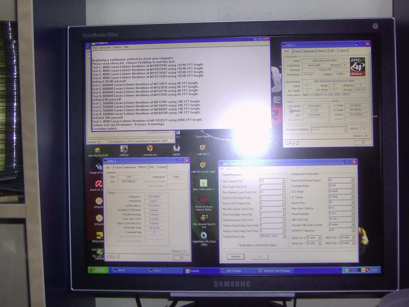

Hynix D43 RAMS(Board schafft leider nicht mehr als 223Mhz auch mit 166Mhz Speichertakt Prime Stable)
Ich habe blödeweise nach 50 Min abgebrochen-reicht ews oder muss ich die volle Stunde machen?
K8SLI eSata 2 Bios 1.20,Vdimm 2,7V(mehr geht nicht!) CL2.5,3,3,6 1T 2Gb Hynix D43 RAMS

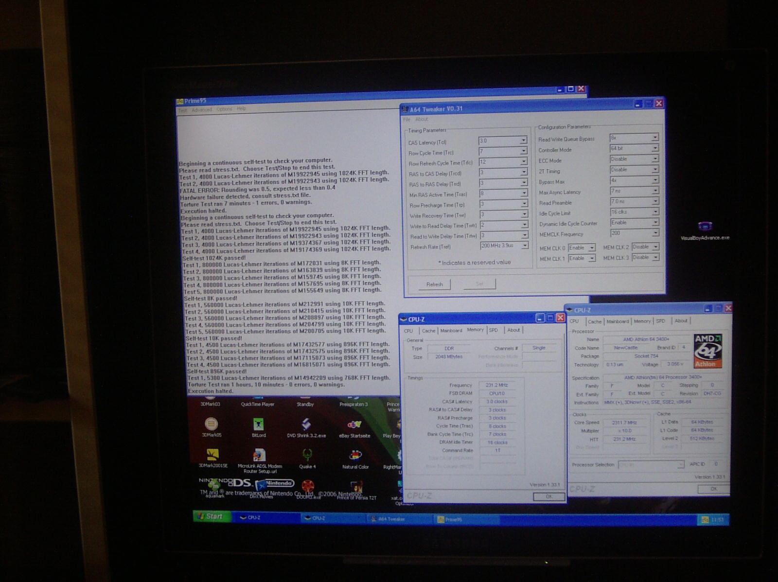

CL 2.5 geht auch(wird auch gepostet nur leider alles über 232 Mhz egal Cl3,4,4,8 1T geht einfach nicht!
So Hynix D43 Original 231 Mhz@CL3,3,3,8 1T@A64 S754 K8SLI-eSATA 2
Screens siehe Oben
1.) Die Taste "Druck / S-Abf" erstellt einen "Screenshot" Deines Bildschirm in den Zwischenspeicher, welches Du im Programm z.B. Paint unter --> "Bearbeiten" --> "einfügen", wieder darstellen kannst !
2.) warum postes Du Dein Ergebniss nicht wie alle anderen auch ? Ich habe keine Lust jedes Ergebniss neu zu formatieren damit es ins Gesamtbild passt, und ich werde bei Dir bestimmt keine Ausnahme machen .... LIESS DEN ERSTEN POST - BITTE !

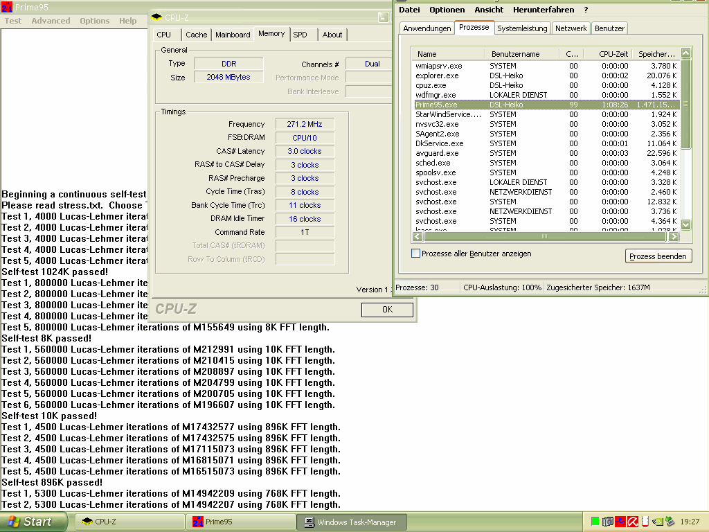

Mushkin PC4000 eXtreme Performance Redline Dual channel 2048MB kit--271MHZ-3-3-3-8-1T-2,8V@A8N-SLI-PREMIUM@AMD Athlon 64 FX-57@FX57-Freak------EDIT: Hoffe, ist so einigermaßen alles ok. M.f.G.
