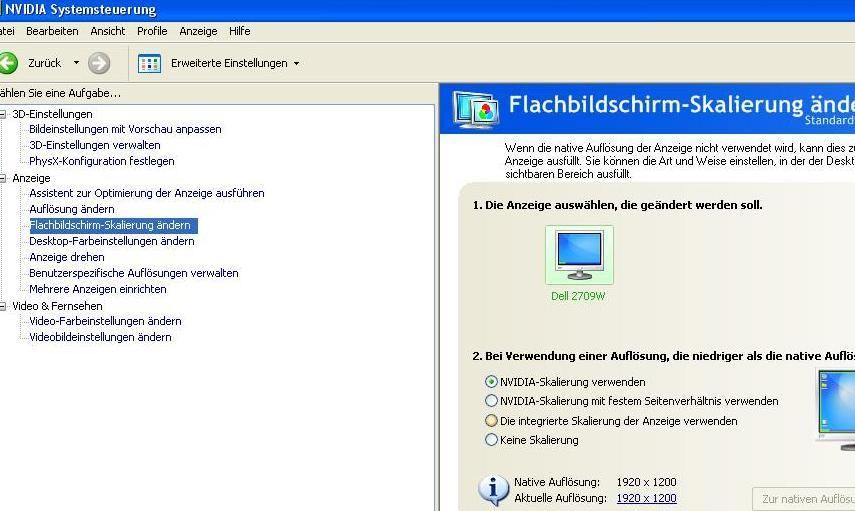

Bei Prad.de hat sich ein User zu dem Signalbug geaeußert:
blackscreen schrieb:
Hallo Leute!
Habe nun seit ca. 1 Woche den 2709w auf meinem Tisch!
Ein Traumgerät, diese Größe... 8o
Nur habe ich eben ein scheinbar bekanntes Problem, was aber hier noch nicht gelöst wurde!
Habe auch immerwiedermal einen SIGNALBAG oder auch BLACKSCREEN. Dabei verschwindet das Bild immer kurzzeitig und wird schwarz. Nach etwa 2 sec. hab ich das Bild wieder und links oben wird das DVI Symbol angezeigt (angeschlossen mit DVI Single Link).
Das Problem trat oft unregelmäßig auf, jedoch wenn ich ein bestimmtes Spiel starte regelmäßig...
Habe nun mal mit meinen Grafikeinstellungen rumgespielt...
Und siehe da!
Konnte eine Einstellung finden, die das Problem beseitigt!
Nämlich die Skalierung des Bildes... (Siehe Anhang, ein Bild sagt mehr als tausend Worte...)
Original war es auf "Die integrierte Anzeige der Anzeige verwenden" Da tauchte auch immer der Signalbug auf...!
Jetzt werde ich es mal länger mit einer anderen Einstellung testen, und werde dann wieder berichten.
Wäre super wenn User mit demselben Problem ebenfalls berichten könnten ob eine Änderung dieser Einstellungen was bewirkt!
Viele Grüße
Vielleicht koennen ja jetzt alle betroffenen hier dadrueber mal Aussage machen?!.
mfg
super, habe ati -_-
dachte ein lichtblick ohne grafikkarte flashen zu müssen auf fremdes bios und das ganze sys deswegen abrauchen zu lassen....naja
super, habe ati -_-
Also zu zeiten meiner ATI HD hatte ich soweit ich mich entsinne ein aehnlichen Menuepunkt, kann aber auch sein das es des natuerlich da gar nicht gibt, was ich fast nicht "glauben" moechte.
mfg
Aber musst ^^
Im Catalyst finde ich nichts derartiges...
Vielleicht ist dieses "Feature" so gut versteckt bei Ati wie man bei nVidia das 'reduced blanking' suchen durfte...
mfg
es gibt zwar ein "image scaling" aber die buttons sind grau unterlegt und man kann nichts anklicken...
Da wird es mit Sicherheit eine moeglichkeit geben das zu aktivieren und zu aendern, ich hatte damals die HD nur im Notebook und sobald ich ein zusaetzliches Display angeschloßen hatte. Aber da habe ich mir keine Sorgen um einen Dell TFT gemacht.
mfg
Keine Ahnung, bisher muss ich mich mit dem Blink Blink TFT abfinden... Wüsste nicht, wie ich die Option freischalten kann. Vielleicht geht da was mit AtiTools oder RiverTuner.
