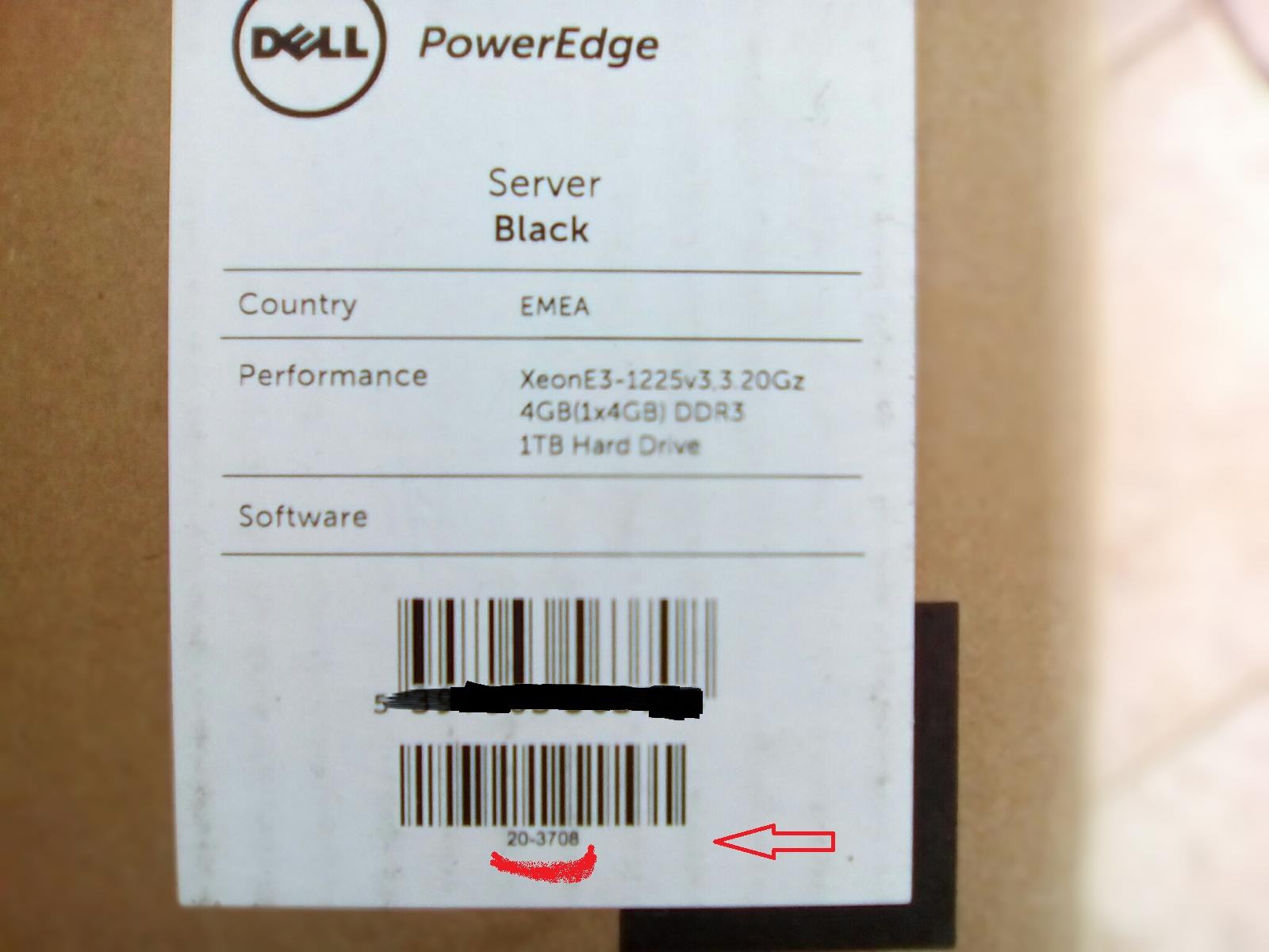

würde gern die 50€ Cashback beantragen, scheitere aber schon bei der Auswahl des Modells...
Wo seh ich denn welches Modell ich hab?
Ist der T20 mit 500GB-Platte und Pentium.
Hab alle möglichen Nummern am Gehäuse gefunden, aber keine passt zu den möglichen Auswahloptionen.
Mahlzeit! Ich hab mich gestern auch "blöde" gesucht! Auf dem Karton sind mehrere Aufkleber drauf! Zum Thema Modellauswahl hab ich dann durch Zufall gesehen, dass eine klitzekleine Nummer unter dem seitlich am Karton angebrachten Dell Aufkleber die Typnummer ist!
Unter dem Barcode ganz unten ! Bild muss ich noch nachreichen
Bei der Seriennummer hab ich dann irgendwas anderes eingegeben, die Order Nummer stand wieder oben auf dem Karton, bei nem anderen Aufkleber drauf!
Insgesamt nicht einfach finde ich!
Bild ist mit Billig Puls von Telekom! Ganz unten unterm Barcode ist die Typnummer für den Einstieg bei Dell!
Noch mal edit: Nummer schnell markiert!
