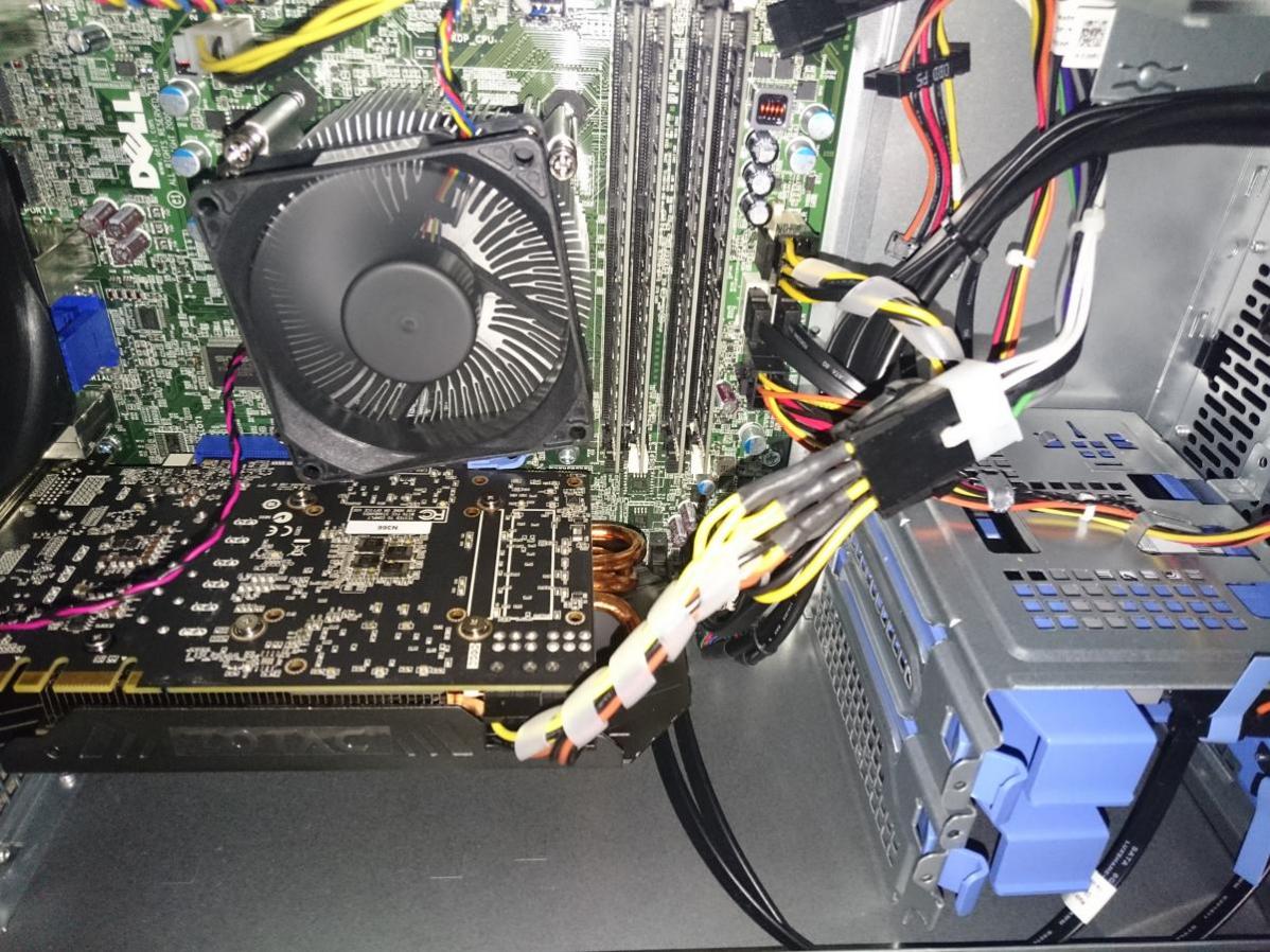

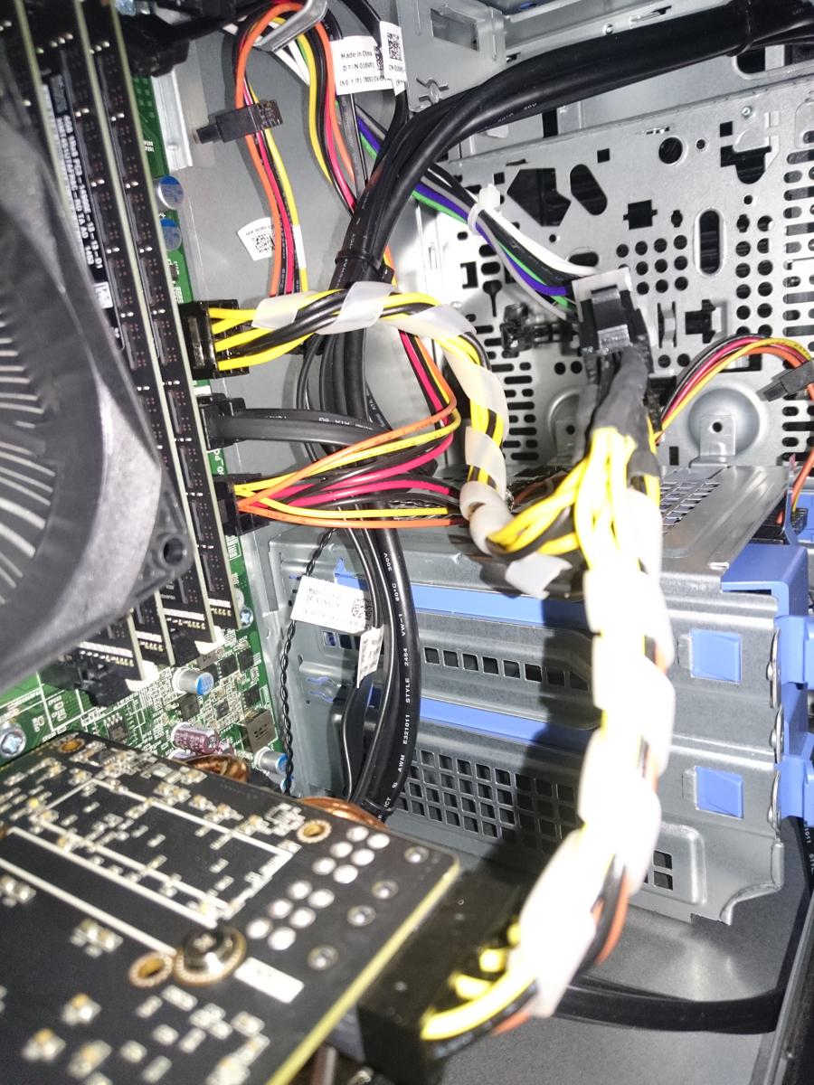

Hab die Stromversorgung meiner GTX970 mal auf eine bisschen andere Weise gelöst. 8pin Verlängerungskabel zwischen Netzteil und Mainboard geklemmt und an die zwei 12V-Leitungen zwei 6pin Kabel gelötet. Nicht besonders schön, aber so läuft der Strom für die GraKa nicht über das Board und es ist in 10 Sekunden wieder zurückgerüstet ;)

Hallo habe gerade eine AMD RX 480 Graphikkarte (Referenz design) mit Corsair CX430 (billig Netzteil) und dem Netzteiladapterkabel eingebaut.
Netzteil Tausch mit dem Adapterkabel funktionieret problemlos. Irritiert hatte mich der Original Dell Stecker P2 in Weiß für die CPU Stromversorgung, da das Netzteil keinen 4er Stecker hatte. Nach ein wenig suchen habe ich festgestellt das mein neues Netzteil hierzu einen teilbaren 8er Stecker besitzt, den ich nur auseinander ziehen musste und nun passte es.
Die Graphikkarte passte gerade so rein. Die beiden schwarzen Dell Kabel unten neben den Festplatten Einschüben musste ich über die Graphikkarte verlegen. Falls Arbeitsspeicher aus oder eingebaut werden müsste, muss auch die Graphikkarte dafür kurz ausgebaut werden.
Die Treibe habe ich dann aus dem Netz installiert und alles läuft. ;)
