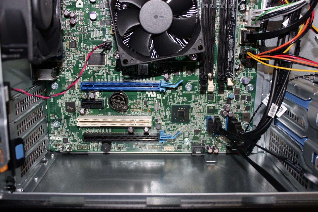

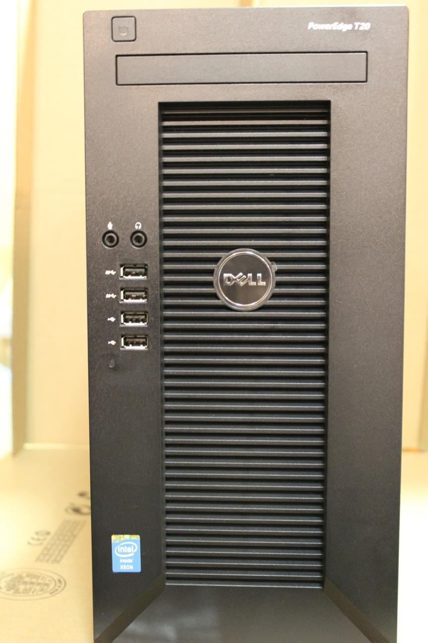

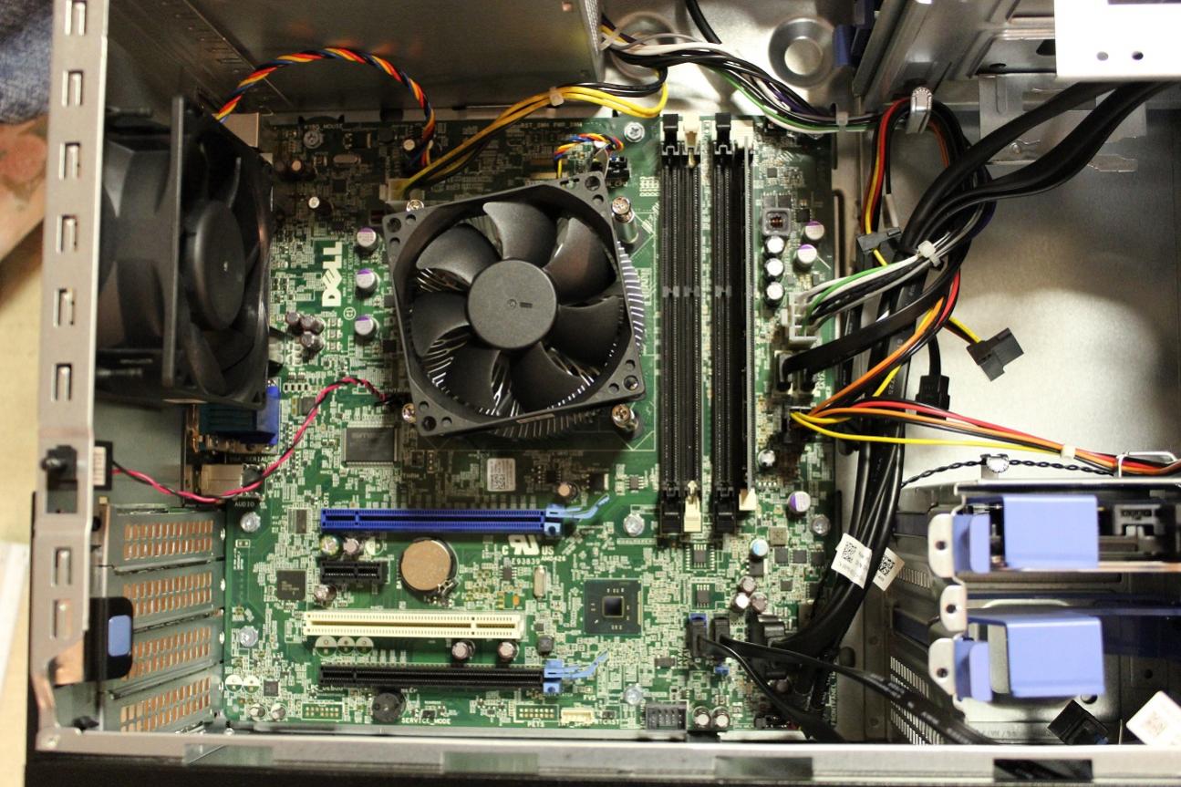

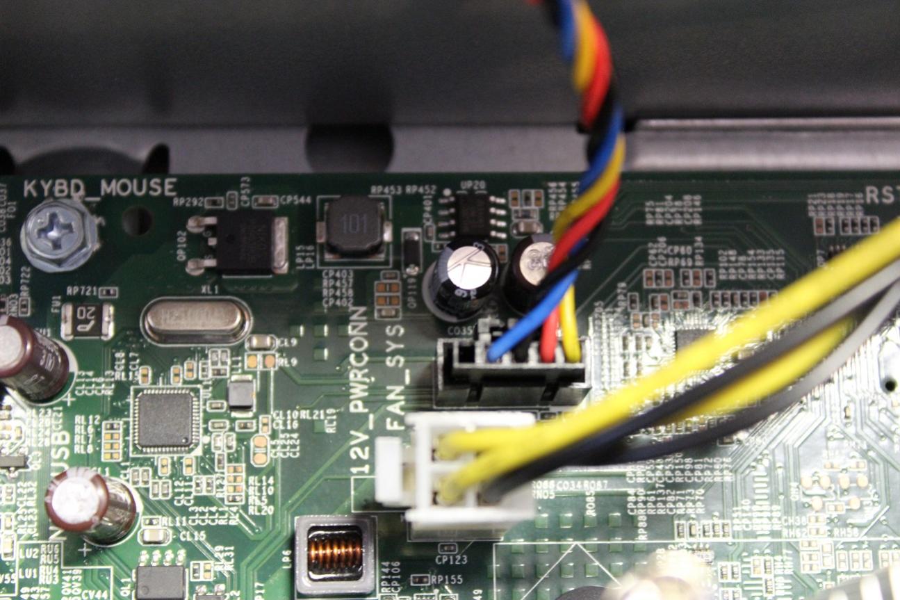

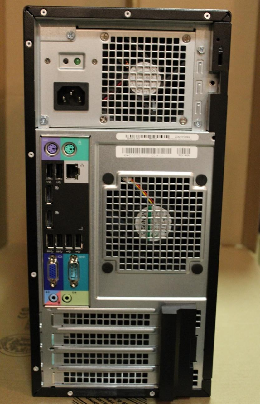

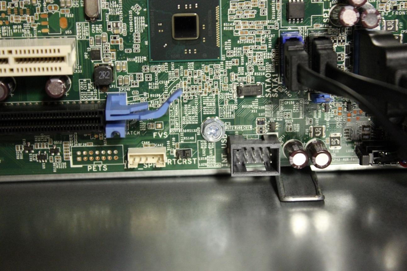

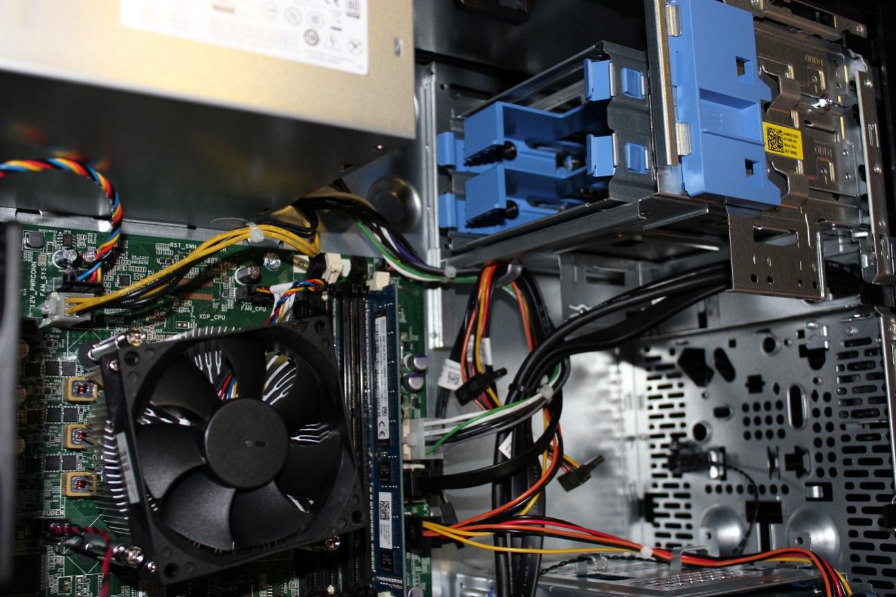

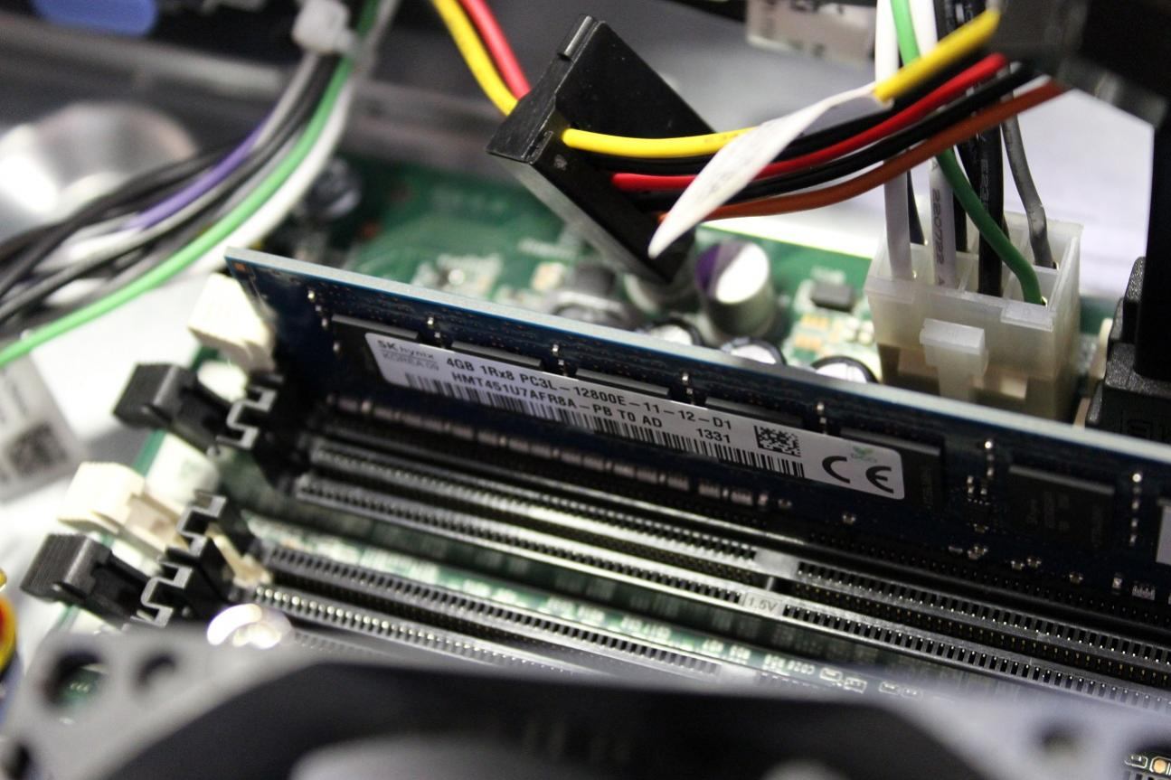

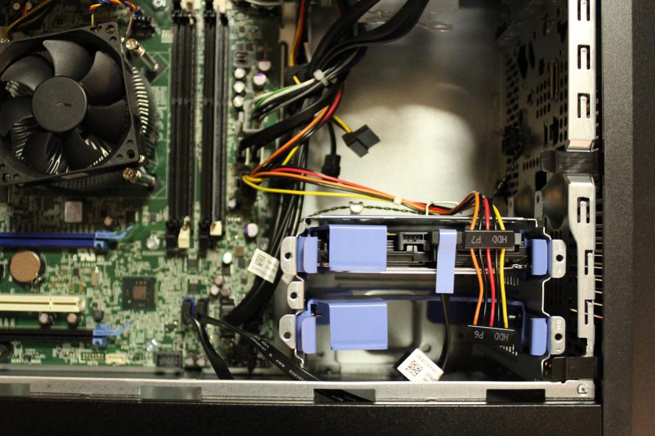

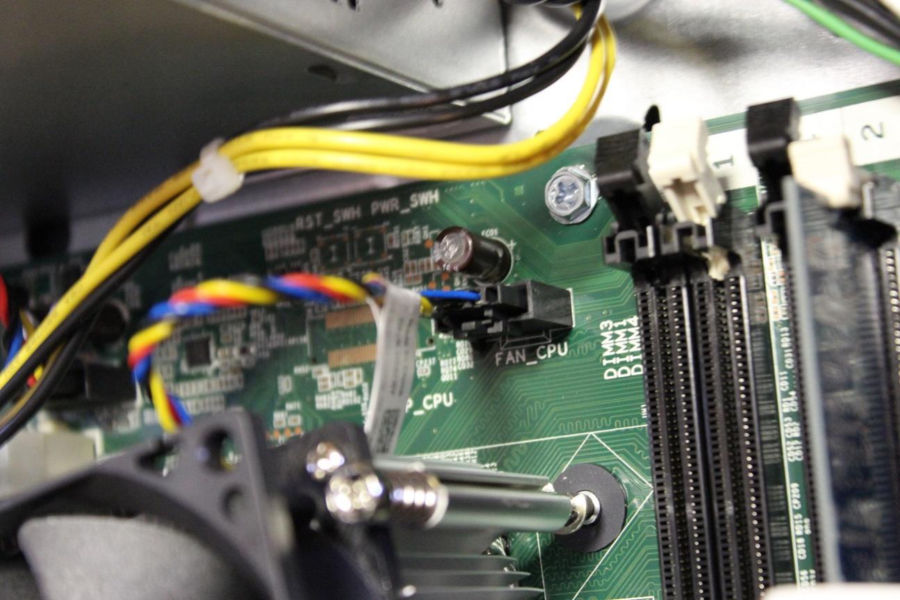

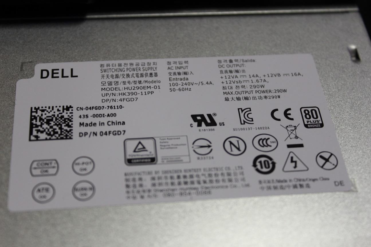

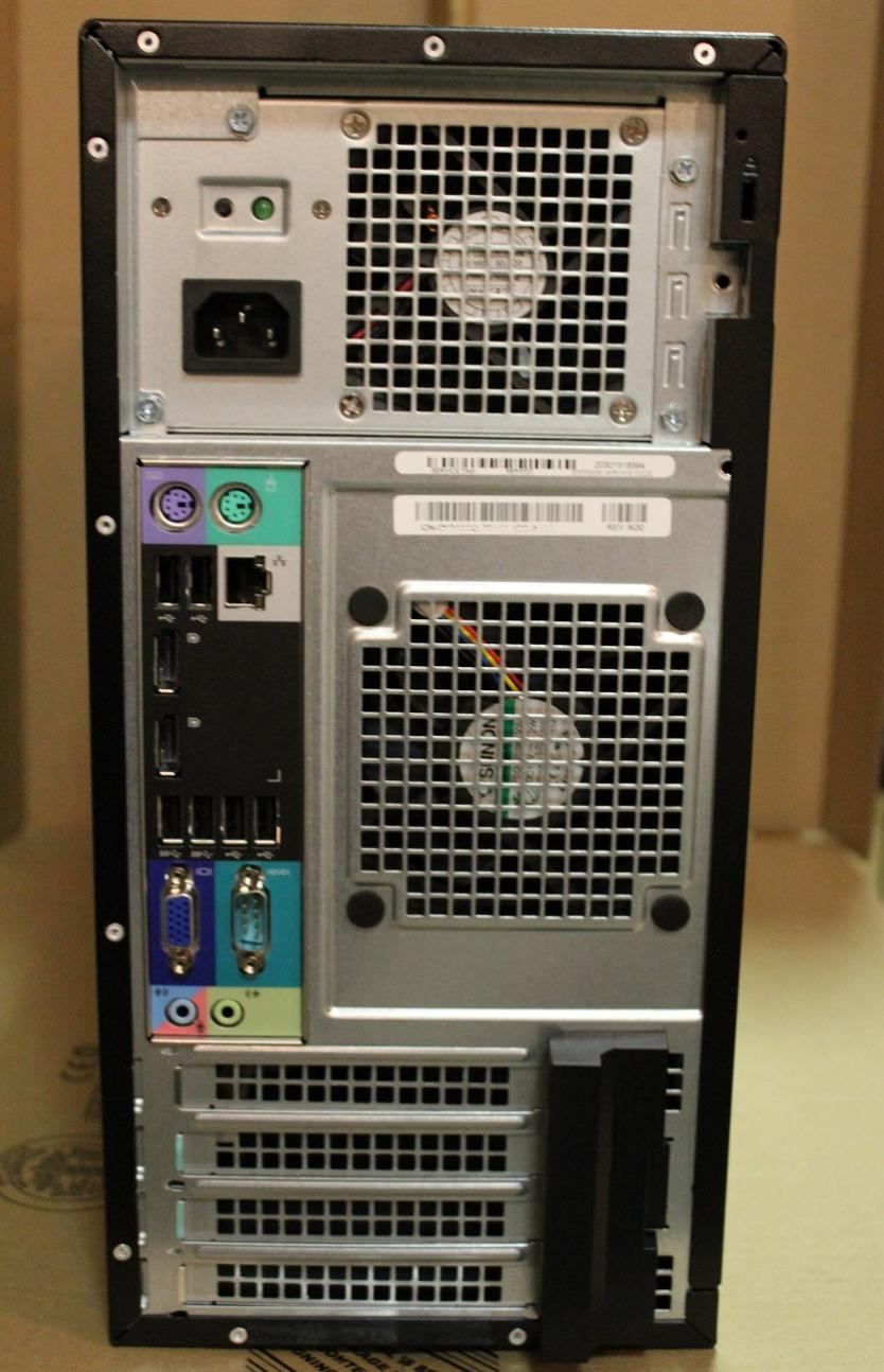

So mal noch ein paar Bilder
first.jpg second.jpg front.jpg back.jpg sidebrezel.jpg -> full size

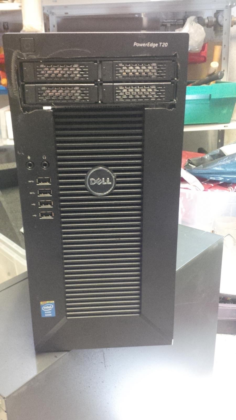

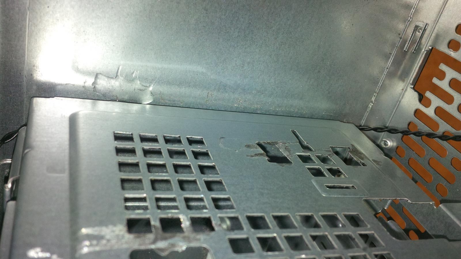

so...doch früher als gedacht ein paar fotos.
vorher:
nacher:
IMG_20140827_133305.jpg -> abgeschliffene Kabelführungen
IMG_20140827_133420.jpg -> Käfig eingesetzt
IMG_20140827_133741.jpg -> Befestigungsmaterial :bigok:
IMG_20140827_141505.jpg -> Ausschnitt Front (mangels geignetem Werkzeug etwas grob - aber Optik ist mir dem fall egal :hmm:)
greetz
au mann das letzte Bild fällt unter Häusliche Gewalt an Elektrogeräten :d
aber die Käfige nach unten versetzen finde ich nicht schlecht.
Gruß Rocker
Ich frag mich ob man den mini Käfig rausbekommt?
Auf dem Bild mit dem All in One Pattex - auf der Höhe wo "Transparent" steht.
Und könntest du mal Messen wie Breit und Tief der Käfig ist?
Vielen Dank!

@redmond da ist ein USB 2.0 Header intern. Adapter habe ich im Startpost schon verlinkt. Bild davon findest du dort auch.
