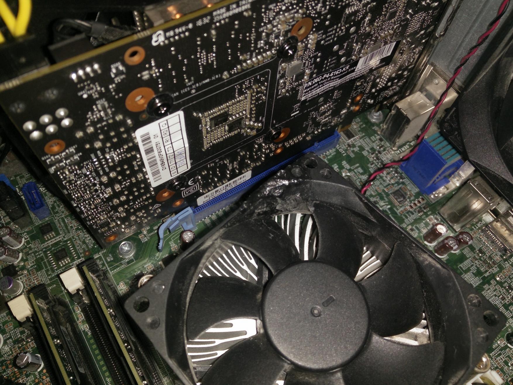

Ich habe hier ja glaube ich mal einen defekten/"verbrannten" CPU-Lüfter gezeigt? Ich weiß es nicht mehr...
Jedenfalls hab ich diesen getauscht durch einen neuen, originalen DELL Lüfter. Dieser ist jetzt wieder angeschmolzen (Aber noch nicht so defekt/schlimm wie der vorherige). Darunter hängt eine EVGA GTX1060 SC 6GB.
Gleiches Setup habe ich auch mit einer stärkeren CPU - Bei mir gibt es trotz 24/7 Laufzeit keine Probleme (PC rendert auch öfters mal auf der GPU Nachts bzw. mal hier und da anspruchsvollere Spiele für einige Stunden)
Der Rechner, der das Problem im Bild hat, gehört meinem Neffen - Der hat kleine Klima (Im Sommer im Raum gerne mal 27-28° C) und zockt den ganzen Tag, vor allem jetzt in den Sommerferien... Der Fehler tauchte vorher aber auch im Winter auf.
Kann das tatsächlich von der GPU-Wärme kommen? Ich kann mir das nicht so ganz vorstellen. Ab 100° C sollte das Ding übel zurückdrehen vom Tackt und darüber hinaus sowieso irgendwie Notaus machen. Das PCB sollte da deutlich mehr aushalten.
Hat hier jemand mit einer 1060 im T20 jemals solche Probleme gehabt?

Respekt! Sieht ja finster aus und würde mir sehr zu Denken geben. Wenn es da - ohne Direktkontakt - so heiß wird, würde ich definitiv mal genauere Ursachenforschung betreiben.
Von der Karte kann es eigentlich nicht sein. Die sieht noch zu gut dafür aus. Der Papieraufkleber ist ja auch noch I. O. Der Kunststoff des PCIe-Slots ja auch.
Laufen im Lüfter da die Kabel für den Motor lang?
Nein, die Kabel gehen von der andren Seite direkt zum Motor.
Das ist bei ihm die 2. EVGA 1069. Die davor hats irgendwann komplett verbrannt, da waren die Aufkleber aber nur leicht Braun an der Seite, die zur GPU zeigte.
Was hält so (Server/Lüfter/PC)Plastik aus? Das habe ich nicht einmal im Backofen (GPU Backen wegen Fehlern usw) bei 160+° hingekriegt o_O
Für mich wäre Interessant, ob jemand noch solche Probleme hat. Früher gab es ja viele User hier, die eine GTX970/1060 bzw. ähnliche AMD Karten in ihre T20 und jetzt evtl T30 steckten.
Das kann definitv von der GPU kommen. Die angegebenen Temperaturen sind ja gemessen am Kühlkörper auf der anderen Seite. Wenn Du mal mit einer Wärmebildkamera eine GPU von hinten anschaust, dann leuchtet die sehr gut ^^
Wer's nicht glaubt - einfach mal im Vollast-Betrieb hinten an die Karte fassen. Aber bitte vorher die Brandsalbe bereitlegen ;-)
Ich wundere mich ja eh immer, dass Leute einen PC/Server kaufen, der ganz klar eine andere Aufgabe erfüllen soll (und auch nur dafür ausgelegt ist - in dem Falle die magere Kühlung) und ihn dann mit *MAXIMAL* möglicher Leistung, die irgendwie in der Kiste zu verbauen ist (mechanisch bzw. anderes Netzteil) zu betreiben.
Kauft einer einen Polo, baut einen Motor von einem Porsche rein und wundert sich dann, dass Bremsen Karosserie nicht funktionieren? Nein... Aber egal. Hier ist das Problem ganz klar die Lüftung, die bei sehr warmer Umgebungsluft dann bei weitem nicht mehr ausreicht.
@ Nachtwind
Ich weiß das mit den Temperaturen auf der Hinterseite. Die Sensoren sagen aber GPU - Und da soll die dann ja auch langsam runtergehen vom Takt.
Mir und den meisten hier im Unterforum ist ja wohl auch bekannt, dass der T20/T30 nicht für High-End ist und entsprechend große GPUs problematisch sind (Einige haben ja extra hierfür vorne in die Blende einen Slimlüfter eingebaut). Aber wie auch gesagt: Meine GTX970 und jetzt auch GTX1060 SC 6GB haben bei mir keine Probleme verursacht - Obwohl manchmal nen halben Tag auf 100% GPU und CPU lief (Und größerer, wärmerer, CPU)
Meines Wissens nach braucht das Plastik halt echt schon massiv Hitze, damit so etwas passiert... Deshalb bin ich schon bisschen verwundert, da der T20 ja an sich nicht unqualitativ ist. In über einem Jahrzent im Profi/HighEnd/Serverbereich habe ich ja auch schon einige Hitzeschäden und verbrannte Teile gesehen. Der Lüfter "fasziniert" mich jetzt aber schon :fresse:

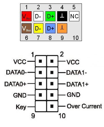

Du brauchst ja nur 4 Pins für USB [GNG D+ D- 5V] muss es nur richtig verkabeln. Die Pins lassen sich auch leicht Tauschen wenn das notwendig sein sollte. Ist ja nur ein normaler Dupont Stecker mit 10/5 Pin
Und zum anschließen reichen eigentlich GND D+ D-.
USB 2.0/1.1 Header pinout diagram @ pinoutguide.com
bei den Kabeln der Karten die ich habe sind 1 3 5 7 und 10 bemannt.
