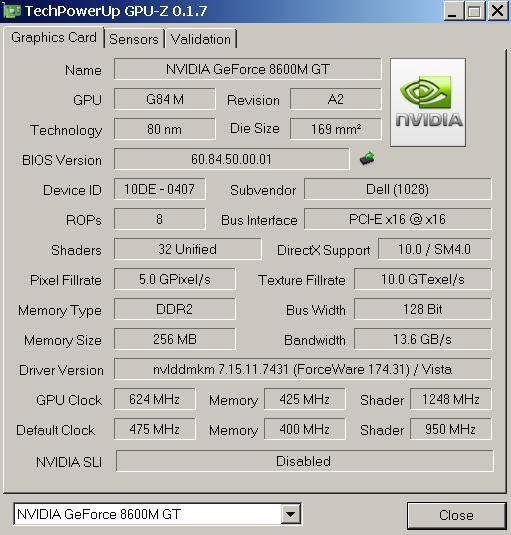

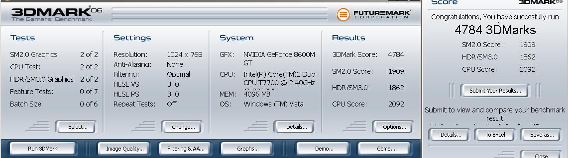

@KAJEMATO
Lass doch den 3DMark06 einmal mit 128Bit und einmal mit Aktivierten 256Bit laufen, am besten die GPU übertakten, dann bremsen die 128Bit noch mehr.
Allerdings wird das wahrscheinlich nur ein Auslese Fehler sein
so, hier die ergebnisse einer 8600m gt mit oc, aber nur 128bit:

@Kajemato:
das is schon seltsam - du hast als std. 8600m gt mehr punkte als mit der gefummelten 8700er variante....
oder sehe cih das falsch?
Ja das siehst du wohl falsch, du musst auf die Auflösung beim 3DMark06 aufpassen.

@Kajemato:
ist mir ja eigentlich auch schnurz-egal, weil ich `eh äußerst selten zocke.....wollte nur mal testen, was mit meiner kiste so möglich ist:wink:

nochmal ganz langsam, man kann die busbreite von 128bit auf 256bit setzen?
und was ist das mit der 8600GTS bzw 8700gt flash ?
könnt ihr es nochmal für dumme erklären ?
achja, wegen dem wechsel der cpu, kann mir das einer genauer erklären ?
dell erklärt es irgendwie kompliziert.
mfg
Er hat nur den Namen geändert, Das "Freischalten" auf 256Bit bringt nichts da es wohl nur ein Auslese Fehler ist.
