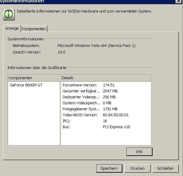

andere frage,
ist es normal das vista 767mb des arbeitsspeichers der graka zuteilt?? habe 1gb graka-speicher (256mb dediziert und weitere 767mb) in der systemsteuerung angezeigt...

ja, ist völlig normal unter vista.....
bei xp werden nur weitere 256mb vom ram "abgezwackt" und als grafikspeicher zur verfügung gestellt....
bei 4gb ram werden sogar noch mehr mb (siehe pic)vom ram "abgezwackt" und der graka zur verfügung gestellt (heisst aber nicht, dass die graka den ram in der größe auch nutzt)....
die "fernbedienung für reisen" kannst du nur telefonisch nachbestellen.....musst mal schauen, ob du irgendwas über die bestellhotline machen kannst....sollte auch so um die 10-15€ kosten....
