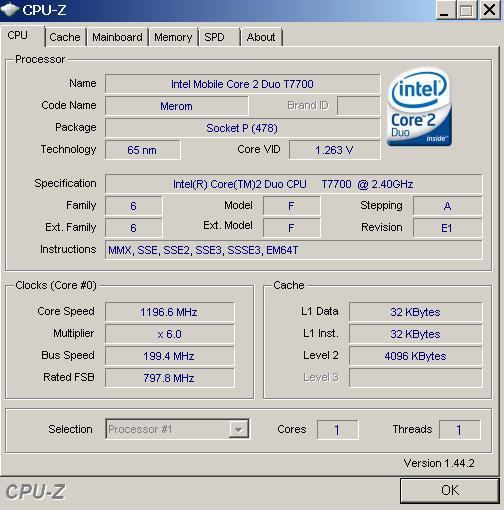

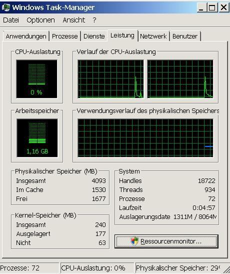

im gerätemanager wird der prozzi noch mit zwei kernen angezeigt...
aber zum arbeiten hat der eine keine lust mehr....hoffentlich ist der nicht nach polen abgehauen....
egal, ich hab 5 jahre vos, da soll sich dell drum kümmern...
edit: hab mal mit cpu-z ausgelesen....auch da wird nur ein core erkannt....siehe bild:eek:

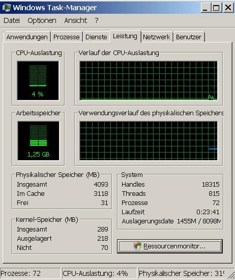

so leute, das teil läuft wieder mit voller leistung;)

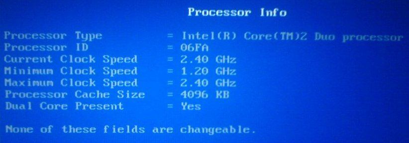

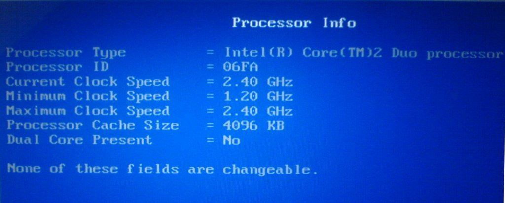

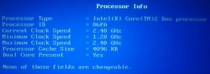

hab mal zwei bios-bilder gemacht, wo in der zeile "dual core present" einmal "no" und einmal "yes" angezeigt wird...
auch im task-manager sind nun wieder beide kerne aktiv und verrichten brav ihre arbeit:p
