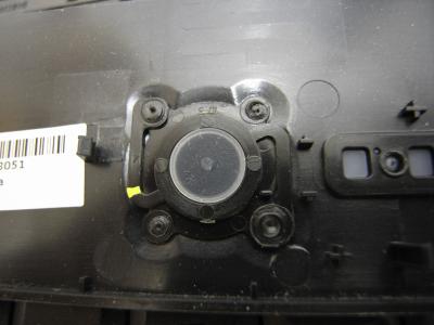

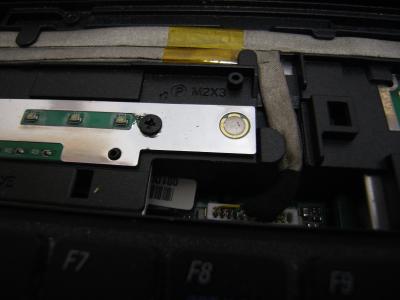

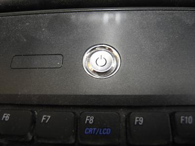

Hier sind die Bilder:
Knopf von unten und oben, sowie der Schalter unter dem Knopf.
EDIT:
Die Metallfolie um den Schalter hat Kontakt zu der schwarzen Schraube, sieht aber seit dem CPU-Wechsel etwas ramponiert ander Stelle aus.
EDIT:
Danke erstmal!
Beim 1700 sieht es so nicht aus!
Gehört denn die Schraube da überhaupt hin, bzw. nicht ne kleinere?
Ansonsten würde ich den Support mal anrufen und das Problem schildern!
