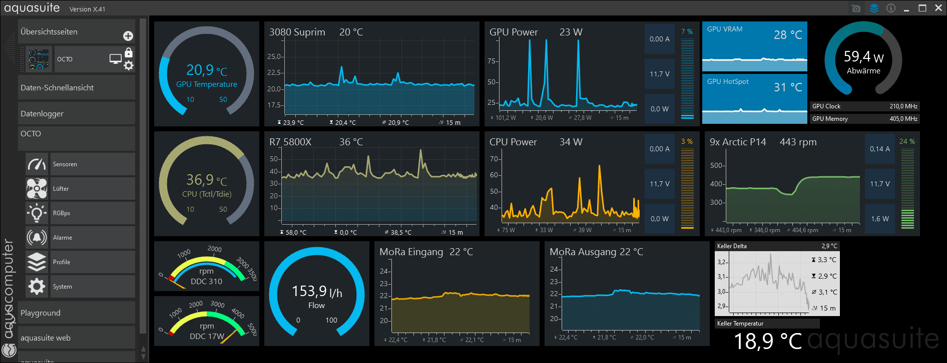

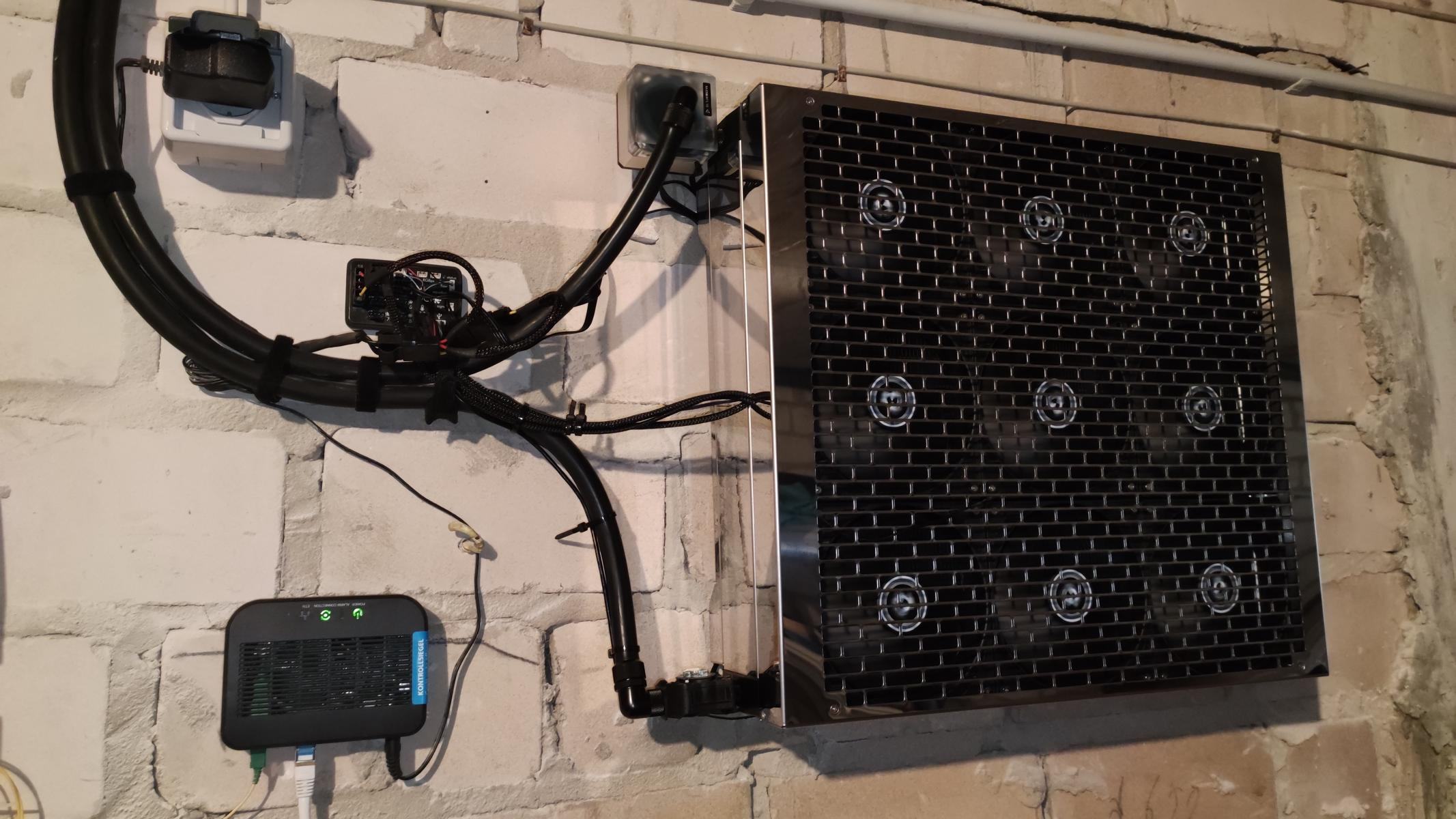

Exakt das Modell habe ich auch zusätzlich bei mir im Keller verbaut. Dazu habe ich intern noch eine Alphacool DDC310.
Mit der Leistung der Barrow Pumpe 17W Pumpe bin ich sehr zufrieden. Macht 4500rpm und in meinem großen Loop alleine 150l/h. Bei Vollgas allerdings nicht silent, was aber sicher auch an der Befestigung liegt.
IMG_20210720_172728.jpg K1600_IMG_20210723_194323.JPG K1600_IMG_20210724_072143.JPG K1600_IMG_20210723_194834.JPG aquasuite_2021-07-23_20-34-14.png
Hast Du kurz ein paar Infos zum Loop - bzw. Zur Größe/Umfang? Damit ich heuristisch schätzen kann wie das Verhältnis zur EK DDC 4.2 ist.
Ziemlich gleich. Die Drehzahl ist die gleiche und grundsätzlich sind die China-DDCs auch nicht viel anders. Nur bei den Feinheiten liegen die Unterschiede.
@BudSpencer Der Loop ist recht groß, 12m Schlauch, 3m Höhenunterschied. Mora 420 und intern auch noch zwei Radiatoren. Kühlmittel Volumen etwa 3 Liter. Die Barrow Regle ich über den Octo mit PWM, alles prima.
